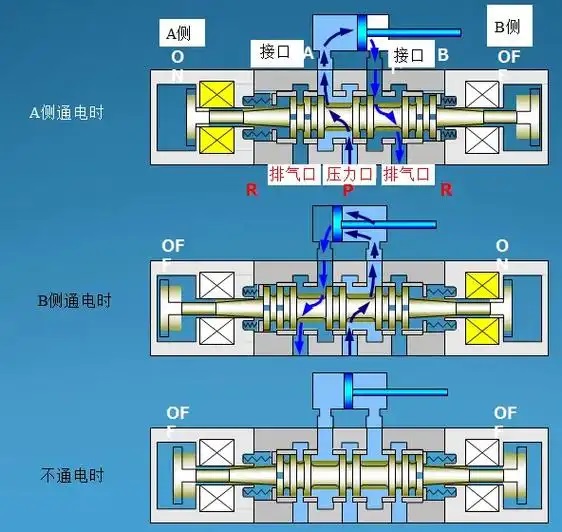

1.2 电磁常开阀的深度构造与工作原理
电磁常开阀是航空燃油管路系统中实现通断控制与流量分配的关键二位二通常开型电磁阀。“常开”是其本质安全设计的关键:在电磁线圈未通电的常态下,阀门处于开启状态,保证燃油通路畅通;仅在线圈通电时,阀门才关闭,切断流路。这种设计严格遵循了航空领域的“故障-安全”原则,即在电力系统失效时,系统会自动恢复到保证发动机持续供油的安全状态,避免了灾难性的动力中断。
核心结构层面,电磁常开阀主要由以下几大精密部件构成:
阀体与流道:采用不锈钢或钛合金制成,内部流道经流体动力学优化设计,以减小压损和空化风险。
阀芯与阀座:这是关键的密封副。阀芯通常为带有精密导向结构的柱塞,阀座为环形密封面。两者常采用硬质合金(如碳化钨)、工程陶瓷或表面镀有特殊耐磨涂层(如类金刚石涂层)的材料制造,以确保在高速燃油冲刷和微小颗粒环境下仍能保持长久可靠的密封性。
电磁线圈:采用耐高温漆包线绕制,封装在绝缘材料内。其电磁力设计需精确计算,以克服弹簧力、流体静压力及动压力。
复位弹簧:提供使阀芯保持在常开位置的机械力。其刚度系数需经过精密计算与测试,确保在不同温度和压力下性能稳定。
密封组件:包括静密封(如O形圈)和动密封,材料必须与航空燃油相容,并能承受宽温域变化。
工作原理是一个动态力学平衡过程。断电时,弹簧的预紧力将阀芯推离阀座,燃油自由流通。当ECU发出关闭指令,线圈通电,产生电磁场。该电磁场对阀芯(通常为导磁材料)产生强大的轴向吸力。此电磁力必须精确设计,足以克服以下合力:弹簧的反向作用力、燃油压力作用于阀芯有效面积上的稳态液压力、以及阀芯运动时受到的流体阻尼力。当电磁力胜出,阀芯迅速向阀座移动,最终压紧在阀座密封面上,实现密封截流。断电后,电磁力消失,弹簧力迅速将阀芯推回,阀门重启。整个动作过程要求在毫秒级时间内完成,以实现对发动机工况的瞬时响应。
