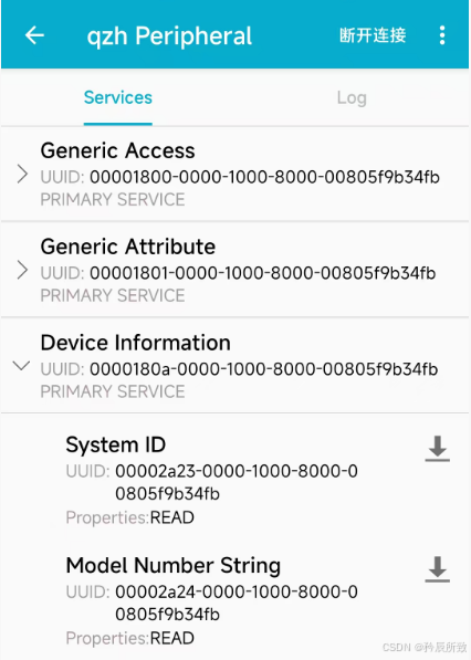

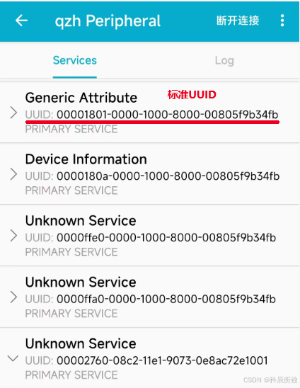

我们的手机连接上蓝牙设备,也可以看到 UUID :
BLE

比如下图中,第一个服务就是标准 UUID:
BLE

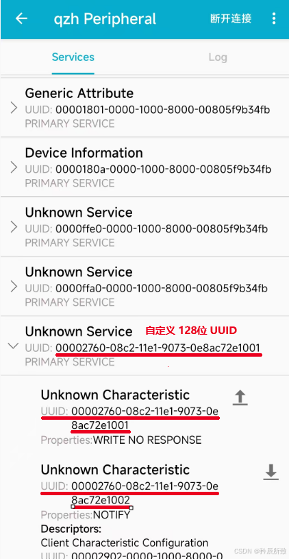

2.2 自定义 UUID
用于私有服务或厂商特定功能,需开发者自行生成,通常使用 UUID 随机生成器生成 128 位 UUID,确保全球唯一性。

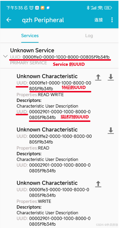

比如下图中的最后一个 Service ,使用的就是自定义的 128 位 UUID :
BLE

上面说到 16-bit 区间被 SIG 固定了用途,我们平时蓝牙连接设备后,几乎大部分设备都能见到 16-bit UUID 为 0x1800 、0x1801 什么的,如下图:
BLE

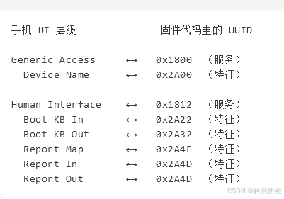

3.2.1 键盘鼠标 UUID 说明
记录到这里,还想说明一个问题,我们发现有的 UUID 在 Service 里面之专门给某个东西的,在 Characteristic 里面也有专门给这个东西的,比如键盘鼠标,比如传感器,为什么 SIG 要在服务和特征里面“重复”用 UUID 标定?这里专门分一小节说明一下。
Service 的 0x1812 是 “功能集合” 名称 。
告诉客户端“本设备提供 HID 功能,下面可以放键盘、鼠标、消费级遥控器甚至电池报告。
Characteristic 0x2A22 / 0x2A32 / 0x2A33是 “数据槽” 名称 。
告诉客户端 “ 这个槽放的是 Boot 键盘输入报告,长度 8 字节,格式固定 ”。
名字里带“Keyboard/Mouse”只是告诉你“这条管道按 Boot 协议走固定格式”;
UUID 数字本身不带格式,格式由 Report Map Descriptor(UUID 0x2A4E)里那张 80~200 字节的“小字节码”定义。
真正决定“是键盘还是鼠标”的是 Report Map 描述符,不是 UUID 名字;
那里才写“Usage Page = Generic Desktop,Usage = Keyboard,Report Size = 8,Report Count = 6”。
这个在后期学习键盘鼠标报表的时候会遇到。

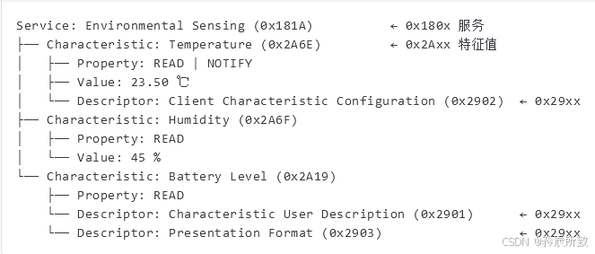

3.3 0x29xx 开头UUID(Descriptor UUID)
0x29xx 开头只能当 Descriptor UUID ,而且描述符 UUID 并不多。截至 Bluetooth v5.4,0x2900 ~ 0x290D 是当前已发布的标准描述符 UUID 。

我们这里看一个示例架构,帮助大家理解一下上面的分类:
BLE
3.4 0xFFxx开头 UUID(Vendor Specific)
0xFF00 ~ 0xFFFF 区间为SIG 的公共预留池(Vendor-Specific 区间) 任何厂商都可以临时借用。
这个区间 SIG 作为公共预留区间,一般用作示例测试参考,属于临时方案,想要作为产品,要么去 SIG 申请正式分配,要么直接用 128-bit 自建 UUID。
额外说明。使用 16bit UUID 那么久必须保证同一份规范表里 Service、Characteristic 不能重复。这是官方文档规定好的。

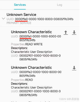

CH585 例程把 0xFFE0 当 Service,再把 0xFFE1-0xFFE5 当 Characteristic,作为示例演示使用,如下图:
BLE

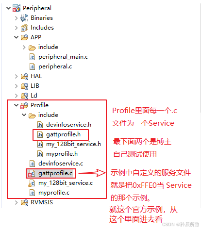

我们打开从机工程:
BLE
详细的从机例程会有对应的从机示例解析博文(博主还没写= =! 等写了以后放上链接,大家可以自己查看网上其他资料~)

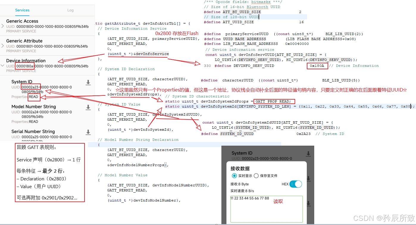

我们要看的地方是static gattAttribute_t simpleProfileAttrTbl[] 这个数组,因为他直接和我们手机连接上设备看到的框架图对应起来。

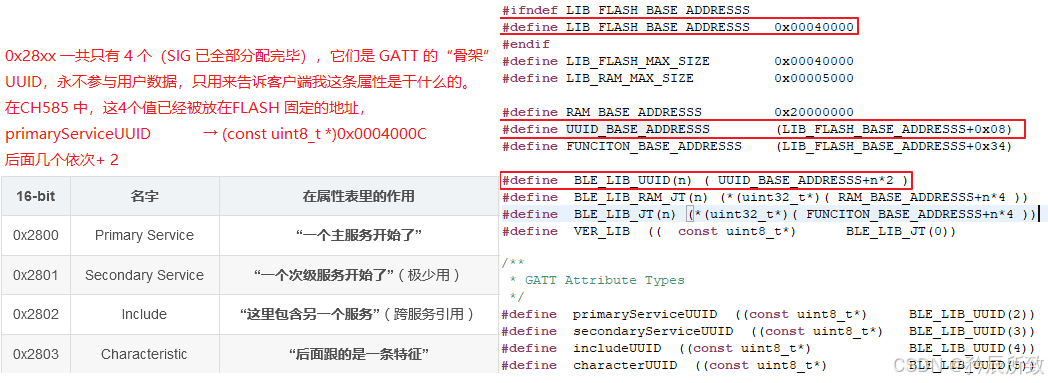

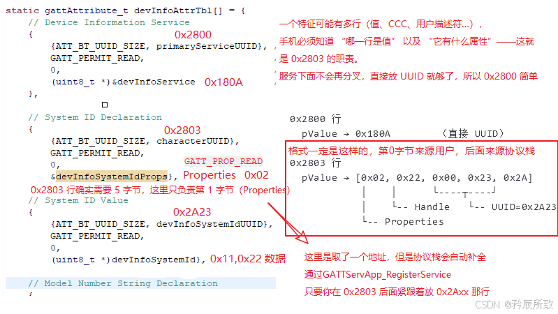

4.1 0x28XX 开头UUID
在第一栏我们就能看到一个名为primaryServiceUUID 的东西,但是跳转过去,我们是找不到这个定义的,因为他是一个指针,指向一个 UUID 的地址,但是这个地址是一个 Flash 的固定地址,就等于说,CH585 示例种这个 UUID 数据是烧录完后就会保存在固定地址的一个数据。
既然官方都定义为 UUID ,而且固定起来了,说明他肯定是标准的 UUID ,于是上网查了一下:
0x28xx 一共只有 4 个(SIG 已全部分配完毕),它们是 GATT 的“骨架”UUID,永远不参与用户数据,只用来告诉客户端我这条属性是干什么的:这里是服务头 / 特征头 / 引用头。
16-bit名字在属性表里的作用
0x2800Primary Service“一个主服务开始了”
0x2801Secondary Service“一个次级服务开始了” (极少用)
0x2802Include“这里包含另一个服务” (跨服务引用)
0x2803Characteristic“后面跟的是一条特征”
在示例代码中的体现:
BLE

// 1. 主服务声明 → UUID 用 0x2800
  {ATT_BT_UUID_SIZE, primaryServiceUUID},   // type = 0x2800
  GATT_PERMIT_READ,
  0,
  (uint8_t *)&devInfoService        // 值 = 0x180A
// 2. 每条特征必须先放 0x2803 声明
  {ATT_BT_UUID_SIZE, characterUUID},        // type = 0x2803
  GATT_PERMIT_READ,
  0,
  &devInfoMfrNameProps                      // 属性+句柄+真正UUID

我们这里上一下从机示例中的个人做的分析框图,这些会在我的从机服务分析文章中内容有详细说明,由于涉及到了 UUID,这里也放一遍加深印象。
首先是整体的框架图:
BLE
还有服务 UUID 和 特征 UUID 在程序中定义方式是不同的,如下图:
BLE
这里还有一个简单的框架示例程序,帮助大家加深印象:
// 1. 0x28xx 骨架 UUID
const uint8_t primaryServiceUUID[2]    = { 0x00, 0x28 };
const uint8_t characterUUID[2]         = { 0x03, 0x28 };
// 2. 0x180x 服务 UUID
const uint8_t envServUUID[2]           = { 0x1A, 0x18 };   // 0x181A
// 3. 0x2Axx 特征 UUID
const uint8_t tempUUID[2]              = { 0x6E, 0x2A };
const uint8_t humiUUID[2]              = { 0x6F, 0x2A };
const uint8_t battUUID[2]              = { 0x19, 0x2A };
// 4. 0x29xx 描述符 UUID
const uint8_t descCCC[2]               = { 0x02, 0x29 };
const uint8_t descUser[2]              = { 0x01, 0x29 };
const uint8_t descFormat[2]            = { 0x03, 0x29 };
// 5. 属性表 —— 与上面 0~9 行一一对应
static gattAttribute_t envAttrTbl[] = {
  /*0*/ {{ATT_BT_UUID_SIZE, primaryServiceUUID}, GATT_PERMIT_READ, 0, (uint8_t *)&envService},
  /*1*/ {{ATT_BT_UUID_SIZE, characterUUID},    GATT_PERMIT_READ, 0, &tempProps},
  /*2*/ {{ATT_BT_UUID_SIZE, tempUUID},         GATT_PERMIT_READ, 0, (uint8_t *)&tempVal},
  /*3*/ {{ATT_BT_UUID_SIZE, descCCC},          GATT_PERMIT_READ|GATT_PERMIT_WRITE, 0, (uint8_t *)tempCCC},
  /*4*/ {{ATT_BT_UUID_SIZE, characterUUID},    GATT_PERMIT_READ, 0, &humiProps},
  /*5*/ {{ATT_BT_UUID_SIZE, humiUUID},         GATT_PERMIT_READ, 0, (uint8_t *)&humiVal},
  /*6*/ {{ATT_BT_UUID_SIZE, characterUUID},    GATT_PERMIT_READ, 0, &battProps},
  /*7*/ {{ATT_BT_UUID_SIZE, battUUID},         GATT_PERMIT_READ, 0, (uint8_t *)&battVal},
  /*8*/ {{ATT_BT_UUID_SIZE, descUser},         GATT_PERMIT_READ, 0, (uint8_t *)battUserDesc},
  /*9*/ {{ATT_BT_UUID_SIZE, descFormat},       GATT_PERMIT_READ, 0, (uint8_t *)battFormat}
