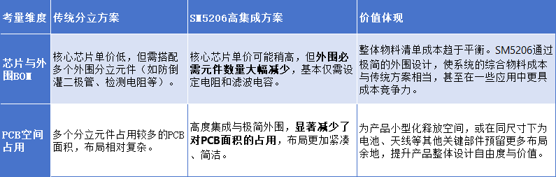

四、经济性分析:聚焦“总拥有成本”的系统性优势
1. 直接成本对比:BOM精简抵消核心溢价
电池充电管理
2. 隐性价值提升:从生产到市场的全链路优化
生产与品控价值:内置的电池反接保护等功能,能有效减少因生产装配或用户误操作导致的硬件损坏,从而降低生产环节的损耗与售后维修率,直接保护利润并提升品牌口碑。
开发与测试效率:高度集成的成熟方案提供清晰的参考设计,大幅简化了电路设计与PCB布局工作,有助于缩短研发周期,加速产品上市。
长期可靠性价值:全面的输入过压、电池温度监控等高可靠性设计,降低了产品在复杂真实环境中失效的风险。这转化为更低的现场故障率、更少的售后支持成本及更强的用户信任,对于注重品牌形象的设备尤为关键。
关键洞察
选择SM5206,是一次从“单一器件采购成本”思维向“系统级综合成本与价值”思维的转变。尽管其核心单价可能存在差异,但它在BOM精简、生产良率、开发效率及长期可靠性等方面带来的正面影响,使其在量产规模下往往体现出更优的整体经济性,尤其适合追求高品质、高可靠性与优秀用户体验的产品。
