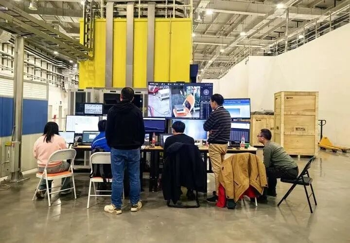

图 1 项目测试现场。中国工程物理研究院易荣清研究员、车兴森高级工程师,高能物理研究所郑雷研究员、刘树虎副研究员、唐坤高级工程师共同参与本次实测。

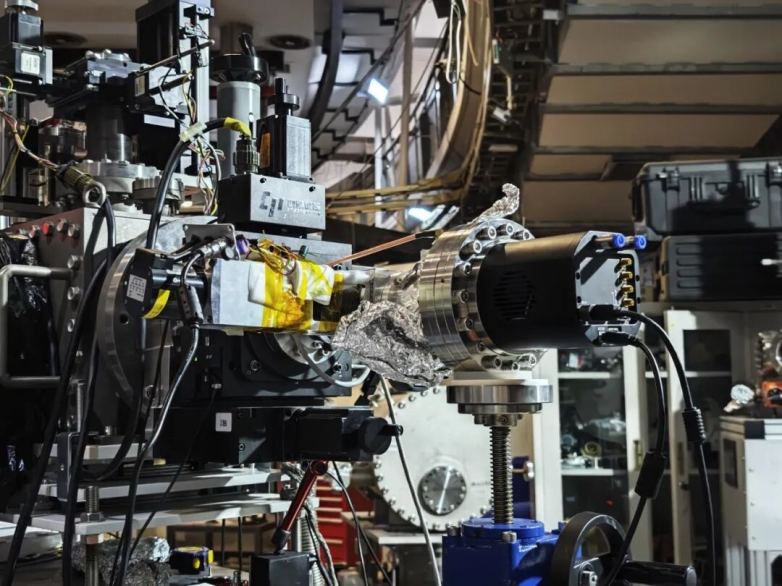

图2: 搭载Dhyana XF95的测试系统
以往,6-10 keV能区的量子效率数据多依赖于理论计算或外推估算。理论模型虽可提供参考,但在实际应用中,理论预测值与实测值之间可能存在偏差,这在精密测量中可能引入系统误差。
鑫图光电与协作单位共同完成了6-10 keV高能波段的实测标定,获得了该能段的量子效率实测数据。本次实验对理论模型进行了验证,量化了理论值与实测值的差异,所获数据可为X射线相关科研工作提供更直接的实验数据参考。

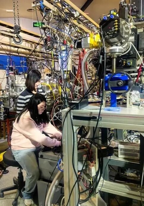

图3:鑫图项目成员在系统调试现场
