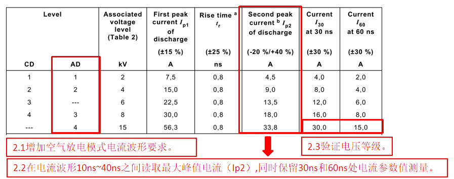

1.电流波形的测量:
电流波形测量点数增加Ip2(10ns~40ns之间最大峰值)

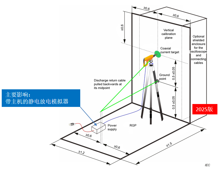

2.静电枪的校准
静电枪的下方增加了不小于1200*1500mm的接地参考平板,同时增加了电流靶到接地参考面之间的高度要求1000mm。
静电放电发生器
静电放电发生器

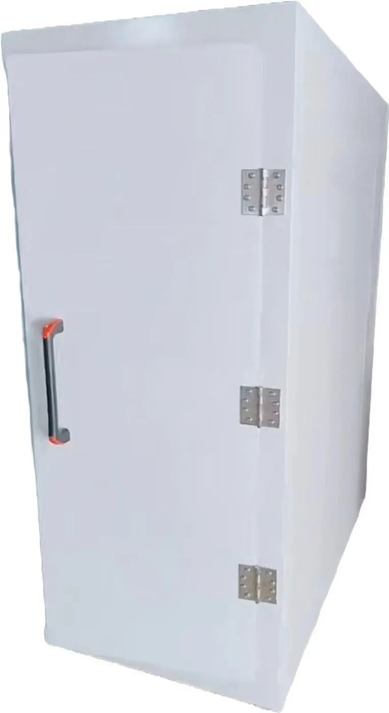

为此,我司有推出符合IEC 61000-4-2:2025 标准的法拉第笼和静电靶安装板
配合我们提供的静电放电靶适用于IEC 61000-4-2:2025 标准中对静电放电发生器的校准。
