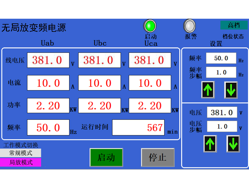

无局放变频电源触摸屏展示:
HJJF-1000KVA触摸屏外观展示
