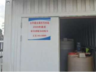

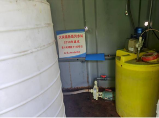

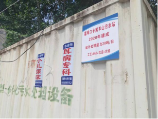

近期河南新乡一家环境技术公司找到我们,为有效监管各乡镇企业的生产情况,防止企业私自违规生产,新乡市环保局拟采用技术手段,对企业污水处理设备的用电情况进行监测。预计实施地点约40个点位,分布在新乡市辖区内的乡镇企业(卫辉市、辉县市、长垣市、原阳县、平原新区、凤泉区等)。
当前,传统的人为监管方式弊端显著。监管人员需频繁奔波于各乡镇企业之间,实地查看污水处理设备是否正常启用。这不仅耗费大量的人力、物力和时间成本,而且监管效率低下,难以实现对企业生产的实时、全面监控。由于监管无法做到全覆盖、全时段,企业可能存在私自生产、逃避监管的情况,对当地的生态环境造成潜在威胁。
监测监测监测监测监测监测
图1 部分场地

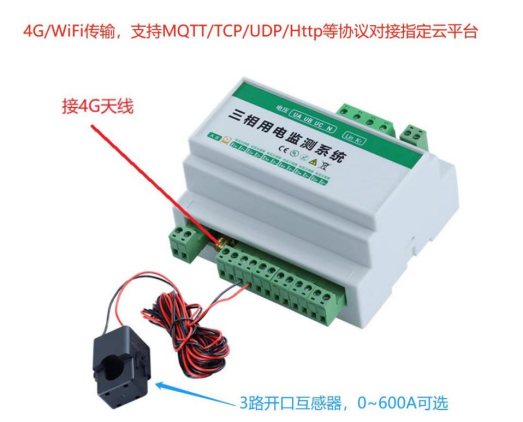

2.采集产品
SC-GP-EM4G无线电量监测仪是公司推出的一款智能用电参数监测设备,支持4G/WiFi等传输方式。可以用于监测单相、三相设备的线电压和电流,并能计算有功功率、视在功率和功率因数、工作频率、有功电能等,实时监测单相、三相用电设备的运行情况和用电情况,保证了用电设备的安全,实现无人监控,配合继电器控制设备,可以实现过压过流自动切断电源。广泛用于环保用电监控,工厂用电设备工作状态监控等场景。
产品对应数据采集默认按照5分钟采集频率上报(更新)数据平台,支持按照5分钟及以上的采集频率进行远程修改。
监测
图2 采集产品图
产品功能特性:
电源:直流8~12V DC(端子),电源反向保护、错接保护
功耗:0.24W
通道数:6路交流电流、电压
电流互感器:2000:1(默认)
取样间隔:1s/通道
电压测量范围:100V-400V
电压测量精度:0.5% rdg.
电流测量范围:0-50A
电流测量精度:2% rdg.
响应速度:≤100ms

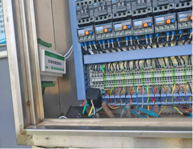

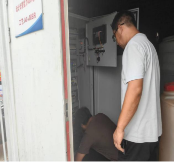

电量监测仪的电流互感器卡被测设备三相线路,电压端子接线方式接入,采集解析后4G无线方式传输至后台云服务器,现场需要安装三相电流互感器,采集设备供电等。由技术人员远程远程配置后,数据上传云平台。
监测监测监测
图4 现场实施图
3.2安装实施影响因素
1)被采集用电设备线路线径、电流量程等提前调研,产品配套互感器口径需要根据线路线径匹配(比如16mm、24mm口径,电流0~100A量程等)。
2)安装位置确定,被测用电设备本身或者主路开关短路器位置,互感器及采集主机安装空间需要预留。
3)信号影响:所处环境,地下配电箱(地下室),对4G信号的影响(没有信号,无法传输)。针对特殊密封铁皮箱,天线需要引申外拉出来,可安装延长天线。
4)供电:现场供电为三相电源220V/380V AC,需具备资质的专业电工人员施工。
监测监测图5 现场施工

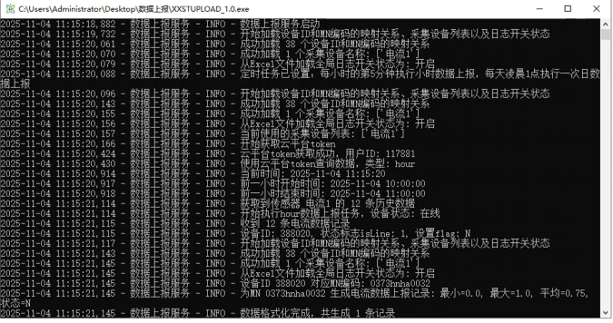

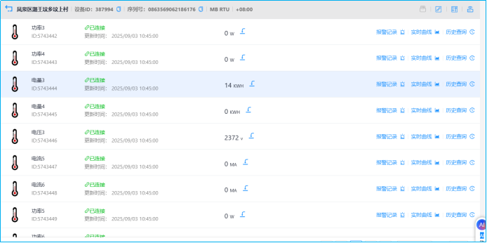

在数据平台端,工作人员能够直观地查看各乡镇企业污水处理设备的用电情况。通过对用电数据的分析,可准确判断企业的生产状态。例如,若设备用电量出现异常波动,远超正常生产时的用电水平,或者在应停产期间仍有持续的电量消耗,这都可能意味着企业存在私自生产的行为。数据平台还能对历史用电数据进行存储和分析,形成用电趋势图表,为监管工作提供有力的数据支撑,以便更精准地制定监管策略,及时发现并查处违规生产行为,保障生态环境安全。
