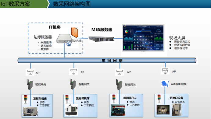

通过上海成盈智通的智能网关将机床、PLC和单片机3种设备的数据采集到边缘服务器,存入到SQL server数据库,MES系统从数据库将数据取出,分析处理之后进行大屏展示。

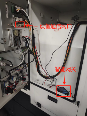

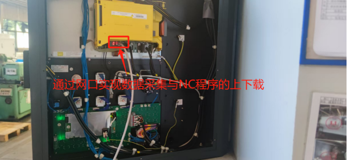

机床:发那科和凯恩帝机床自带串口,智能网关通过网线与其连接,再通过WiFi连接车间生产网络,实现数据采集和NC程序的上下载。

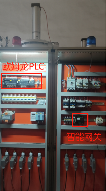

PLC:控制器欧姆龙,智能网关通过串口与其连接,再通过WIFI连接车间生产网络,实现数据采集,MES根据工单情况下发设备开关机信号,实现设备反控。

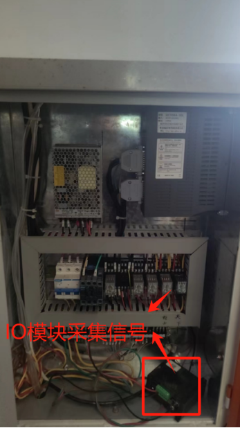

老旧设备:控制器单片机,IO模块通过继电器采集设备状态信号,再通过WiFi连接车间生产网络,实现设备状态信号采集。
汽车零部件汽车零部件智能网关通过网口采集机床工艺参数与NC程序的上下载汽车零部件汽车零部件汽车零部件

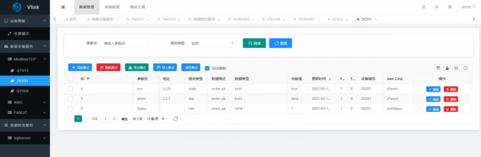

5.数据采集、存储及展示

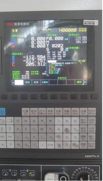

  • 网关采集凯恩帝机床数据
汽车零部件

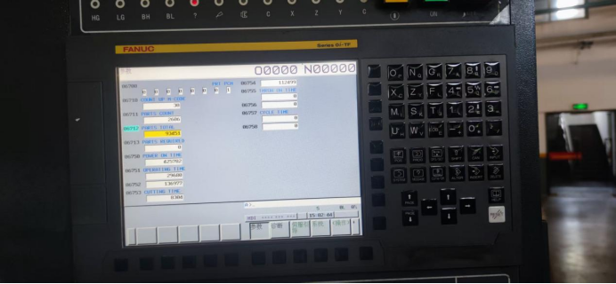

  • 网关采集发那科机床数据
汽车零部件

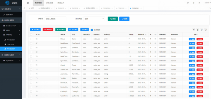

  • IO模块采集设备信号数据
汽车零部件

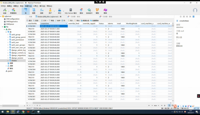

  • 将数据写入到SQL server数据库
汽车零部件

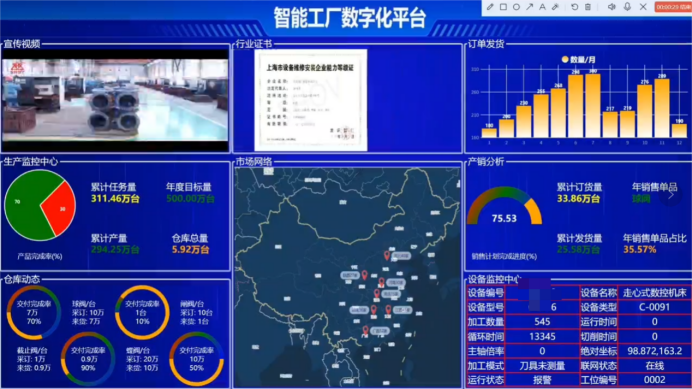

  • 数据展示
汽车零部件

7.项目实施成果
IoT与MES的结合,打造智能化车间,实现了数据采集与实时监控、生产流程优化、质量控制、设备维护与管理、资源优化、生产可视化、协同工作、安全与合规以及创新与持续改进等多方面的效果。这种结合不仅帮客户提高了生产效率和产品质量,还降低了生产成本和资源消耗。
