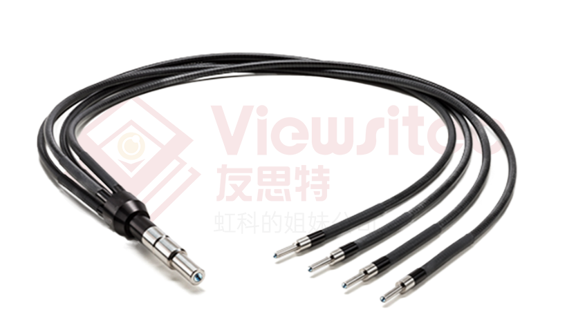

与传统光导不同,本产品采用独特的单一大口径输入/输出端与多个小口径分支端相结合的结构:
单端口端:提供 6.5mm、8mm 或 10mm的大尺寸选项。更大口径显著提升光收集与输出效率,特别适用于直接耦合激光器、LED阵列或作为混合光输出的最终端口,有效降低对准难度与耦合损失。
光纤传输
多端口端:集成2个、3个或4个分支端口,每支口径统一为3mm。这一设计允许同时接入多个相同或不同类型的光源,实现光路的灵活整合与分发。

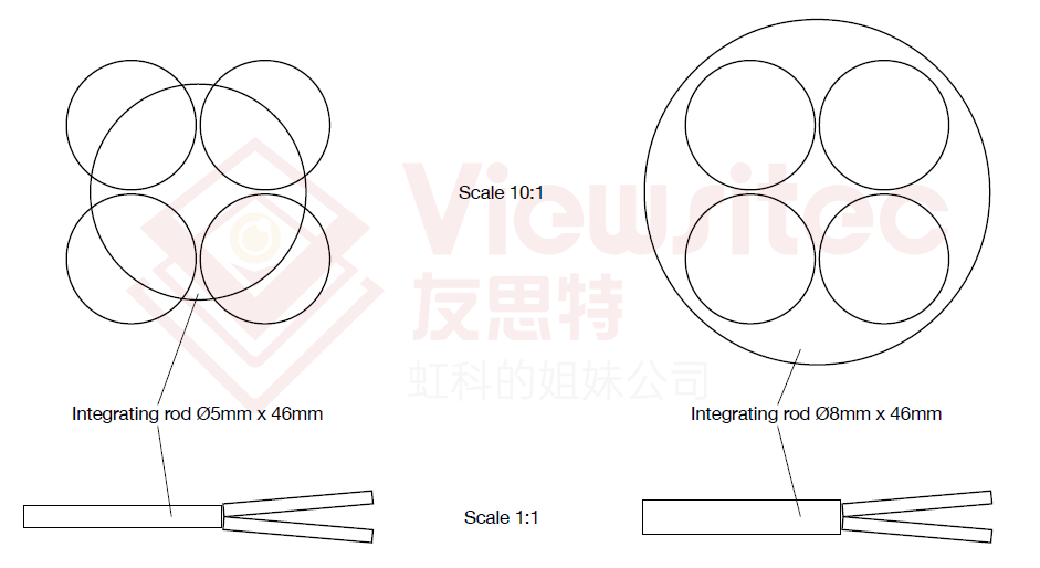

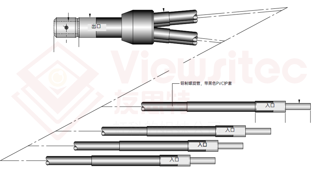

结构示意图如下
光纤传输
友思特多极耦合光导的多极端口的设计具有双向光路功能:既可作为输出端口,实现单光束至多光束的高效分光(1分2、1分3、1分4);亦可作为输入端口,将多路独立光源进行汇聚耦合,合束为单一高功率或宽光谱输出。
