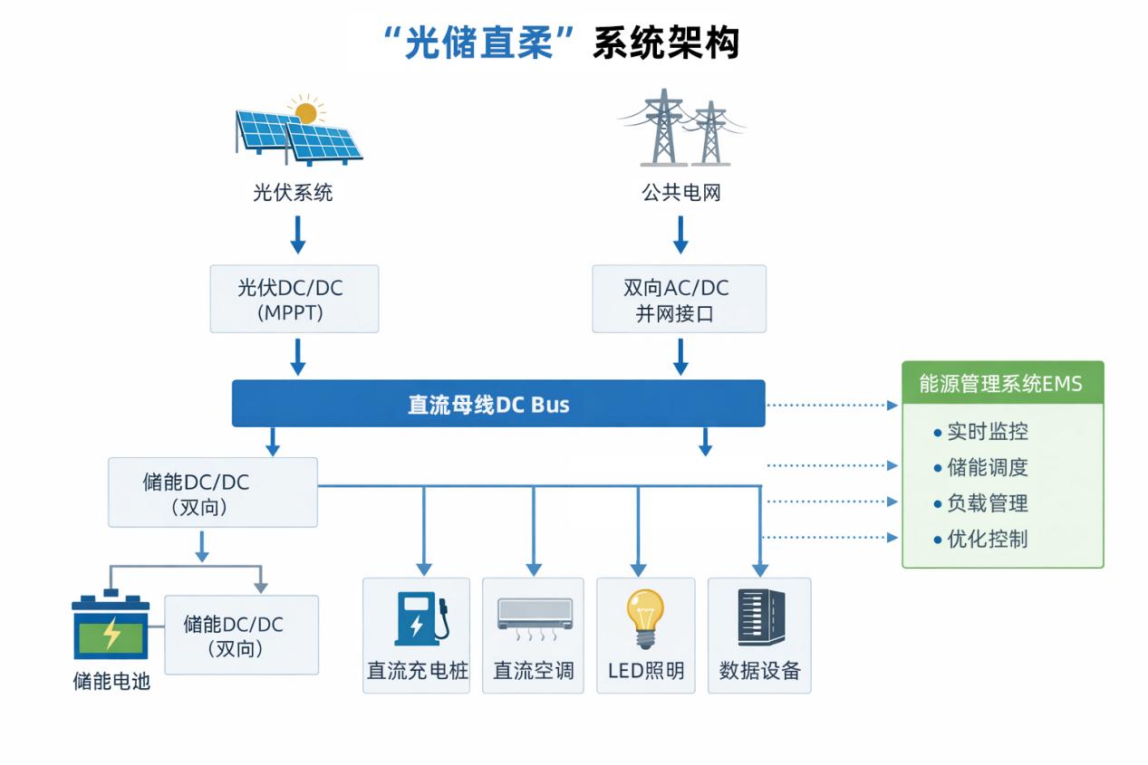

“光储直柔”系统架构
以下是以源—网—荷—储—控为主线,目前园区级与建筑级项目中最常见、也最容易通过验收的架构模式。其系统架构就是以不同电压等级的直流母线为核心,通过智能电力电子设备将发、储、用、网各部分连接起来。
霍尔电流传感器
从系统架构图上系统需要的配套硬件主要有:
光伏组件、储能电池系统(BESS)、DC/DC变换器、DC/AC逆变器/变流器(如需并网)、直流配电柜/保护电器、智能电表、传感器、直流空调、电脑主机、LED照明、直流充电桩、其它直流用电设备及能源管理系统(EMS)硬件平台等。
这种架构的核心优势在于消除不必要的交直流转换环节。光伏发的直流电,可以直接供给储能设备和直流电器使用,系统整体效率可从传统模式的约85%提升至95%以上,其中受益最大的可能就是频繁使用的大功率直流充电桩和直流空调。

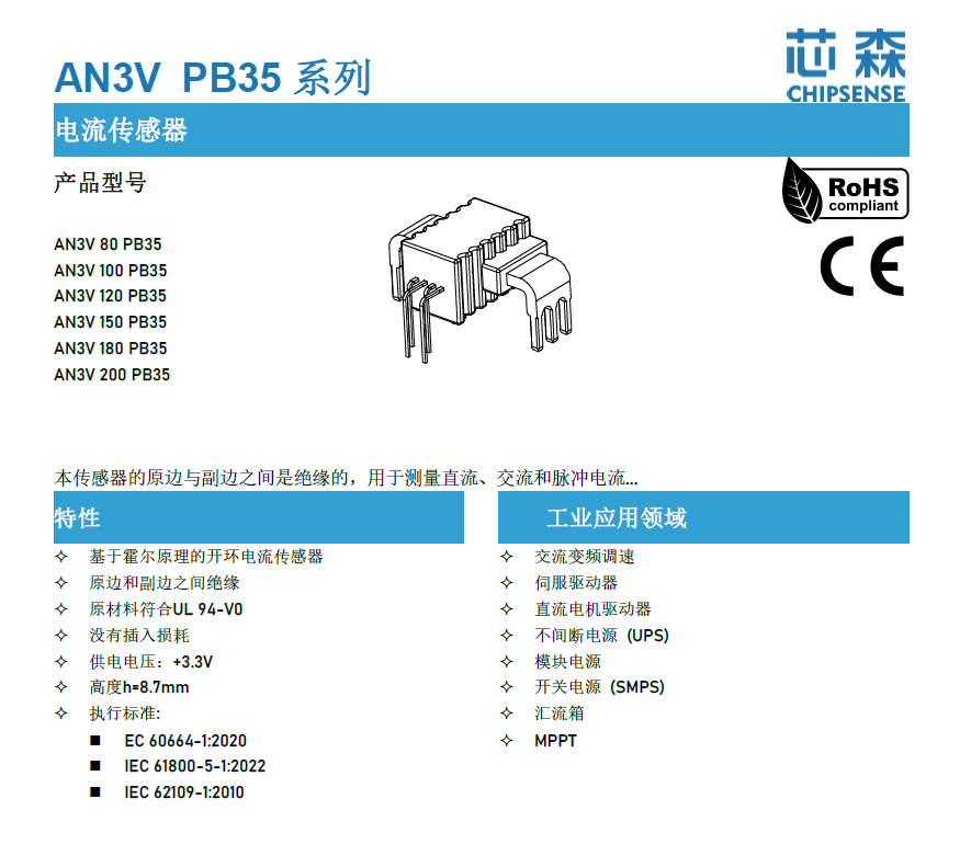

推荐类型闭环(零磁通)霍尔传感器,因其高精度、低漂移和优良的响应特性。高带宽的闭环霍尔传感器或特定优化的开环传感器(如芯森电子AN1V或AN3V系列)。首选高精度、高带宽的闭环霍尔传感器。对于极致性能要求,可选择集成式电流传感模块。
