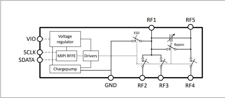

RF开关 从框图中可以更清晰地了解其内部结构和信号流向。订购时,其类型标记为C4,封装为TSNP - 10 - 10,产品名为BGSC 4331MN10 E6327。
