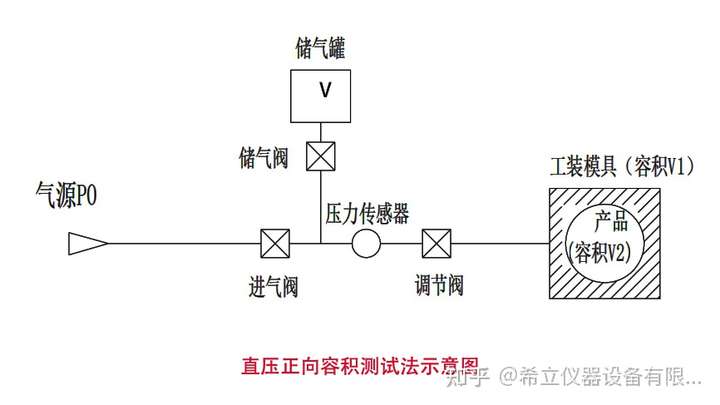

当前,主流毫米波光雷达气密性检测主要采用直压法与差压法两种检测方法。由于该类产品通常不具备直接充气孔,一般采用容积测试方式进行检测。
1、雷达气密性检测直压法:若设备用于产线初检,且需控制成本和对效率有较高要求,可考虑采用直压法,但需确保仪器具备自动修正功能及容积测试方式。
