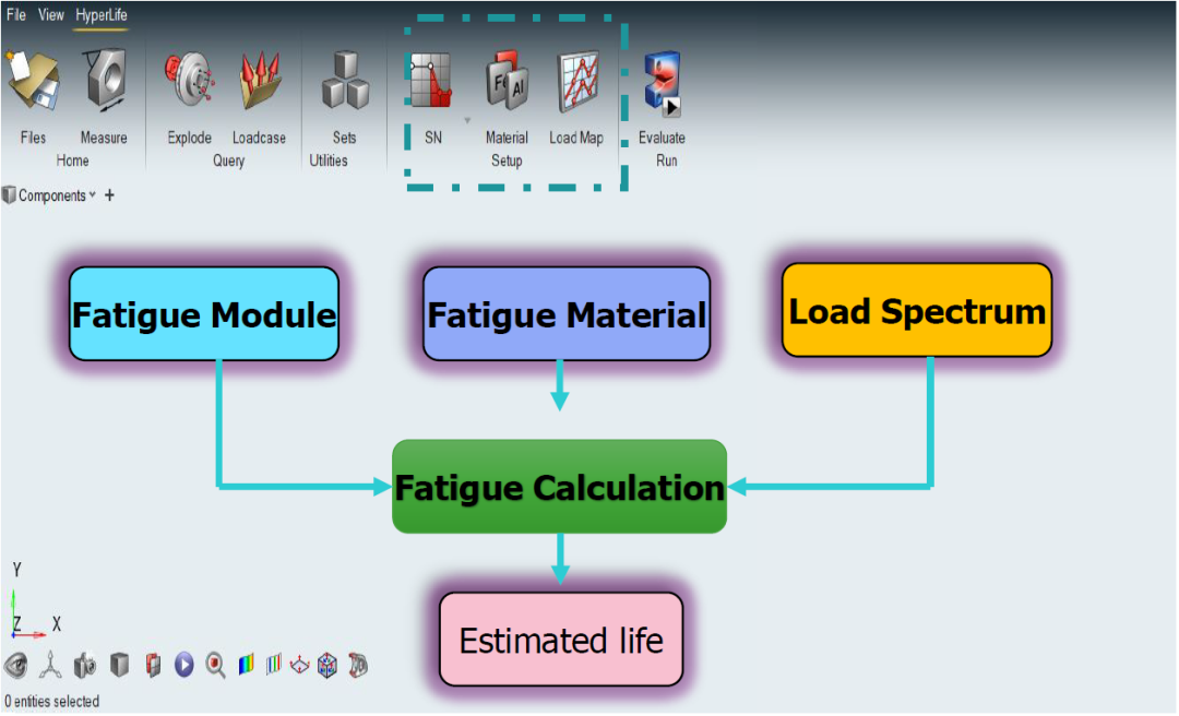

Hyperlife疲劳分析
求解器中立
支持OptiStruct,Nastran, Abaqus,Ansys,LSdyna...
易学易用
工业验证
同行业专家合作开发,经过行业验证
行业规范
(Including:FKM,Eurocode,DVS)
焊接
HYPERLIFE疲劳分析
高周疲劳
低周疲劳
无限寿命疲劳
焊点疲劳
焊缝疲劳
振动疲劳

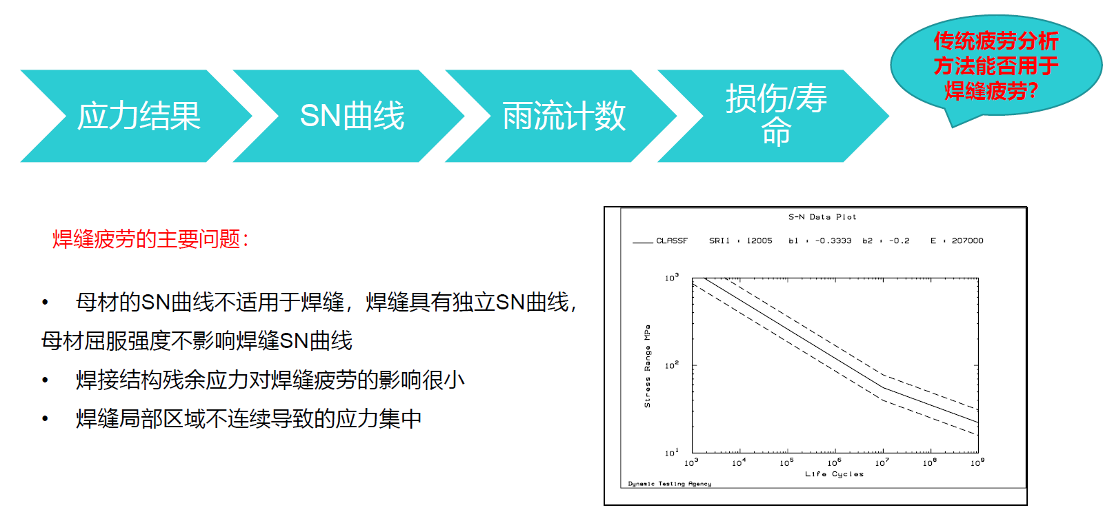

焊缝疲劳误区
焊接

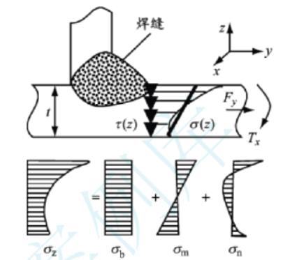

焊缝疲劳的主要问题:

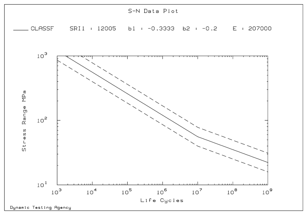

母材的SN曲线不适用于焊缝,焊缝具有独立SN曲线,母材屈服强度不影响焊缝SN曲线
焊接结构残余应力对焊缝疲劳的影响很小
焊缝局部区域不连续导致的应力集中

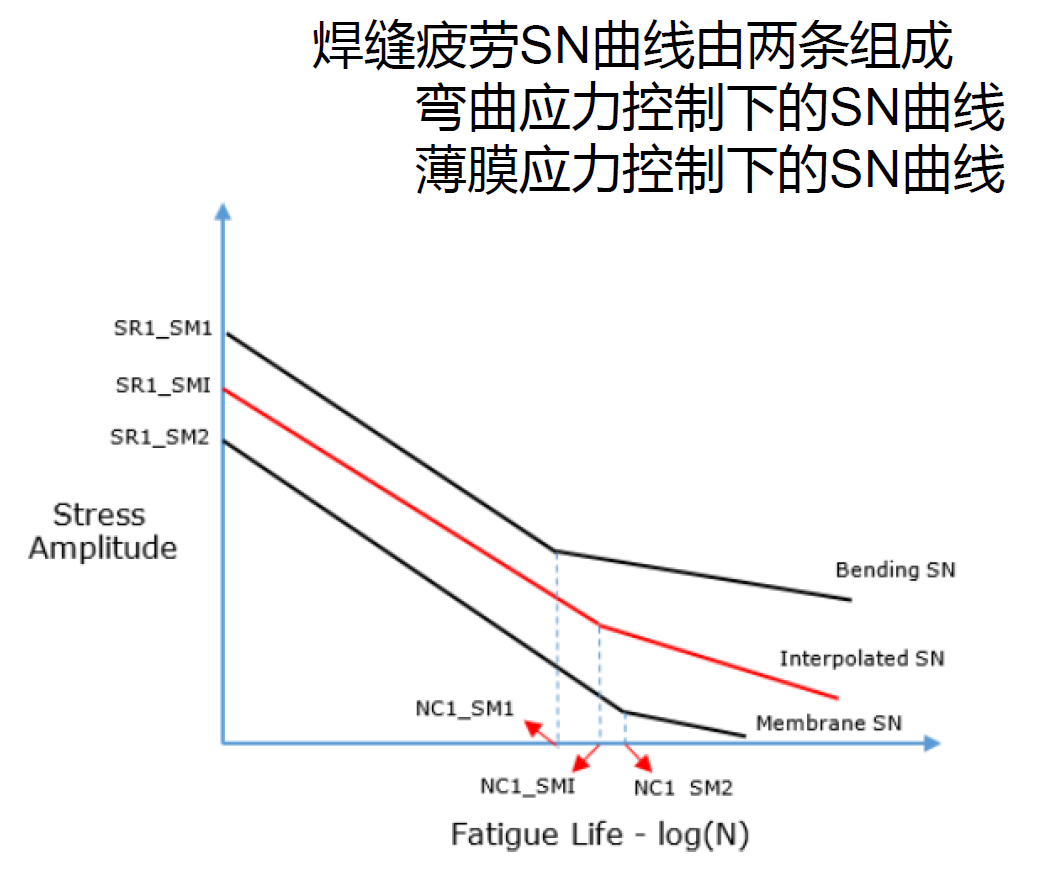

该方法一般需要两条SN曲线,一条为纯弯SN曲线,一条为薄膜应力状态下SN曲线

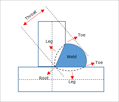

-焊缝的焊根为离焊缝CQUAD4内法线方向的最远的节点或点。
-焊缝的焊趾为焊缝CQUAD4与其相邻单元之间的节点。

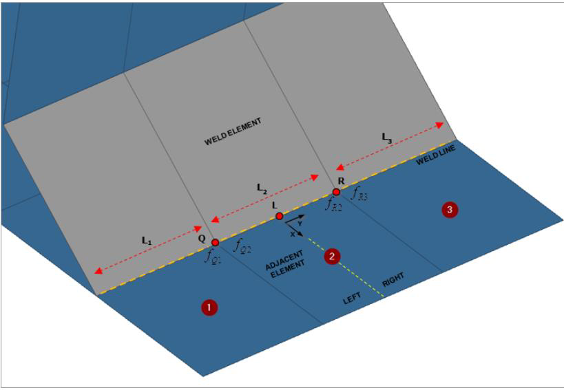

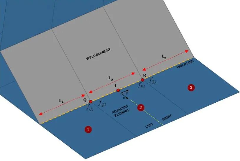

Volvo法焊缝疲劳评估方法
单元1、2、3为寿命评估位置,以评估单元2的损伤为例
单元1、2、3为焊趾单元,QLR为焊线。对于焊趾单元2,在焊线QR的中点位置L创建局部坐标,其中x在单元2平面内垂直于QR,z向沿单元法向,由z向及x向采用右手准则创建y向。
1.提取单元1、2、3焊线上节点力及力矩(焊趾单元对节点的)
焊接焊接焊接

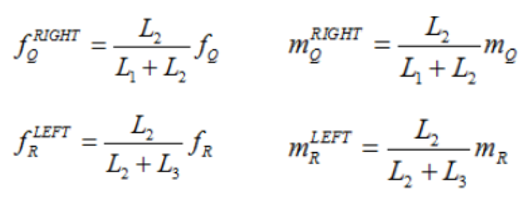

2.将节点力和弯矩通过长度权重分配到相邻单元
焊接焊接
3.由节点力计算R点、Q点线载荷值(根据力和力矩的平衡公式建立)
焊接焊接
4.由R、Q点线载荷值计算中点位置线载荷值
焊接焊接
5.将2、2沿步骤1中的局部坐标系分解,得到2、2,通过分解的力计算壳单元上下表面的结构应力、

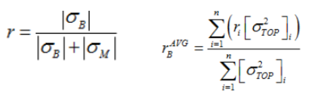

6.计算弯曲率
焊接

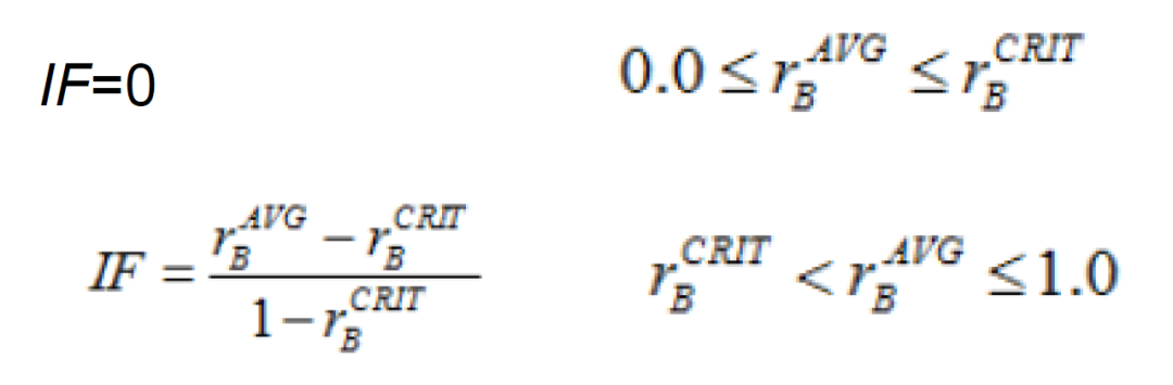

7.计算内插因子IF
焊接
8.根据内插因子IF修正SN曲线
焊接
9.根据应力幅查SN曲线,得每个循环的疲劳寿命,累计所有疲劳损伤得整个载荷历史的疲劳寿命

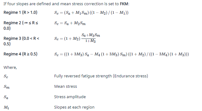

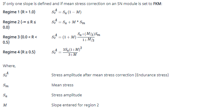

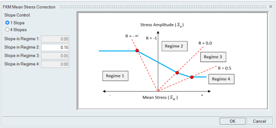

平均应力修正(FKM)
应力敏感性系数可在Fatigue Module 对话框的FKMMSS字段设置

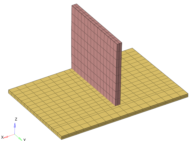

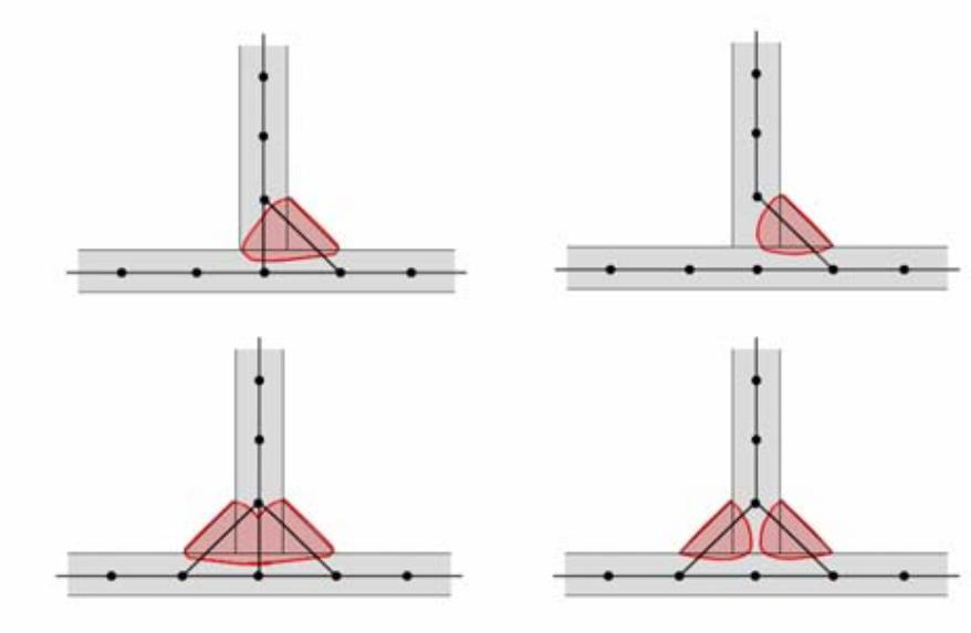

Volvo法焊缝建模要求(For HyperLife)
焊缝尽量用CQUAD4模拟,转角处可以用CTRIA3模拟
焊缝可以用1排或2排单元模拟,对于两边焊的焊缝,也可用3排单元模拟
焊缝单元的厚度为焊喉的有效厚度
焊缝单元的尺寸尽量规则,虽然该方法对网格不是很敏感
焊缝单元可通过SET/PART引用,HyperLife也可方便的创建SET
焊缝单元的法向应朝外,即指向焊趾的方向,而不是指向焊根的方向。焊缝单元的法向非常重要,法向常用来判断焊趾。

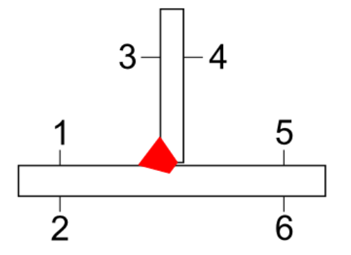

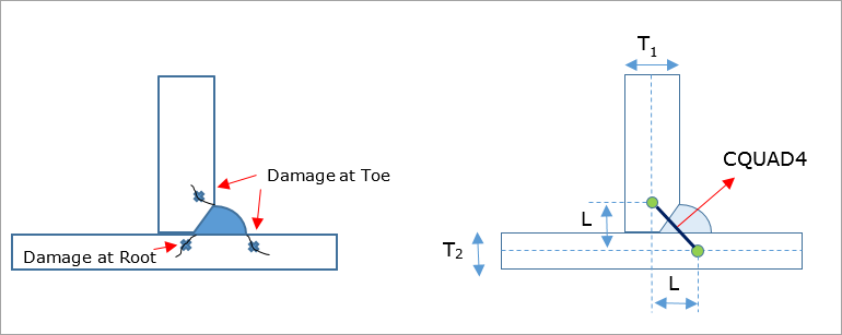

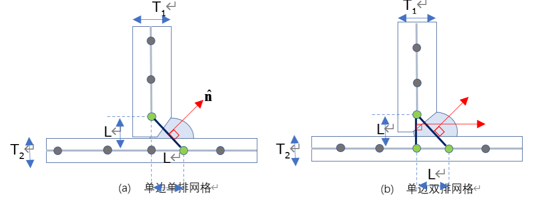

Volvo法角焊缝建模方式
HyperLife支持两种形式的焊缝分析,一种为角焊缝(FILLET),一种为搭接焊缝(OVERLAP)。
单边单排网格
单边焊当焊深不超过母板厚度的一半时,采用单边单排网格,焊脚尺寸L=T1+T2。焊缝单元的厚度为焊喉的有效厚度,一般取为0.7L。
焊接
单边双排网格
单边焊当熔深超过母板厚度的一半时,采用单边双排网格建立焊缝单元,焊脚尺寸L=T1+T2,焊缝单元厚度取0.35L。

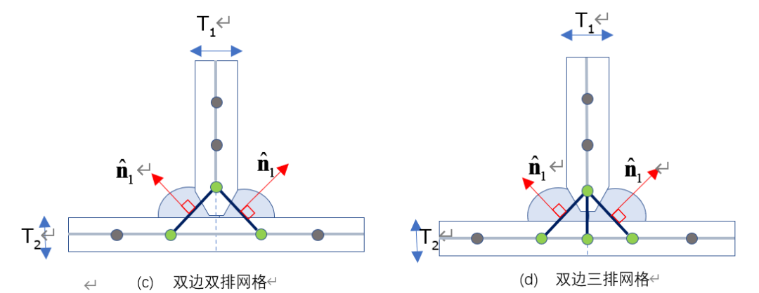

双边双排网格
角焊缝为双边焊,且左右两边没有完全焊透时,采用双边双排网格,焊脚尺寸L=T1+T2,焊缝单元厚度取0.7L。
焊接
双边三排网格
角焊缝为双边焊,且左右两边完全焊透时,采用双边三排网格。

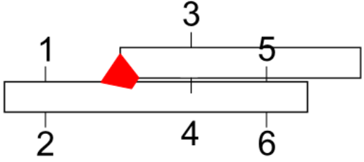

Volvo法搭接焊建模
搭接焊按熔深可分为以下三种建模形式:
1)双排网格,如图a。当熔深较深时,采用双排单元建模,焊缝单元法向指向焊趾,焊脚尺寸L=T1+T2,焊缝单元厚度为0.27L。
2)单排网格,如图b、c。当熔深较浅时,采用单排单元建模,可垂直于母板的单元建模,也可用斜搭单元。焊接单元厚度为较小板厚的两倍,但不小于3mm。如果是激光焊,则焊接单元的厚度为上板厚度的0.7倍。
3)板中激光搭接焊,采用垂直于母板的单排单元,如图d。该类焊接适用于厚度大于1mm的薄板结构,焊缝单元的厚度为被连接母板的最小厚度的90%,且其厚度不小于1mm。

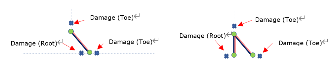

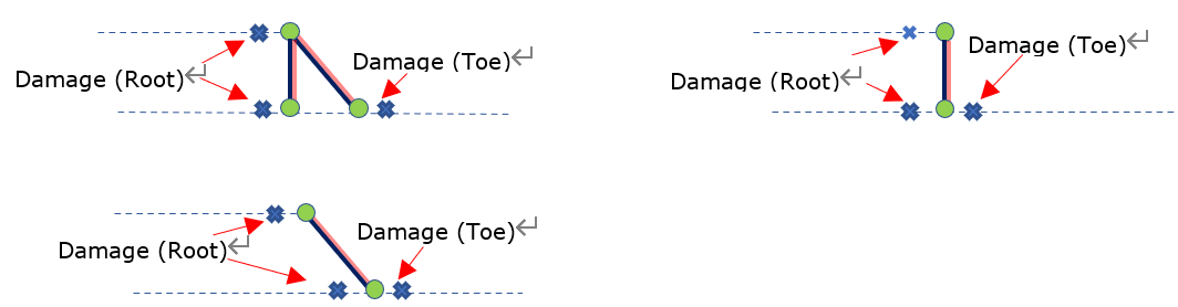

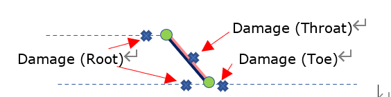

Volvo法焊缝疲劳评估位置
角焊的焊缝评估位置为焊趾及焊根,不同建模方式评估位置:
焊接

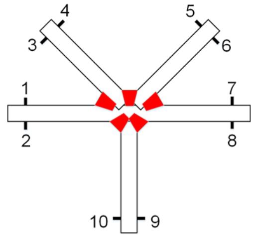

搭接焊的评估位置为焊趾及焊根,不同建模方式的评估位置:
焊接

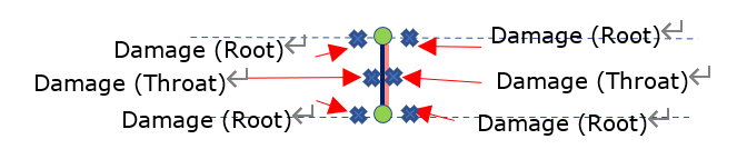

激光板中搭接焊的评估位置为焊根及焊喉,评估位置:
焊接
激光边缘搭接焊评估位置为焊趾、焊根及焊喉,评估位置:
焊接

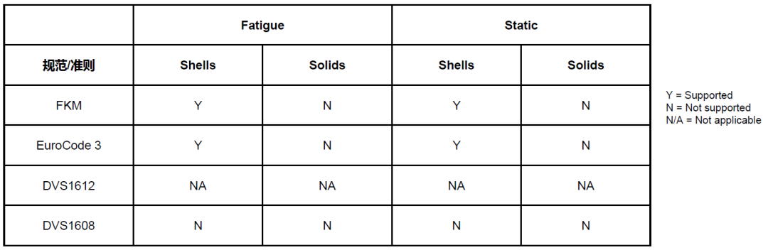

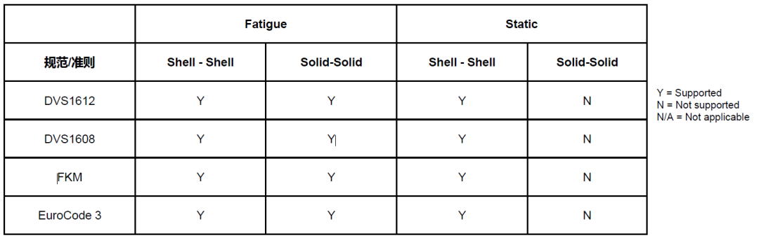

集成了DVS1612、DVS1608、FKM、Eurocode3

WCD焊缝评价标准

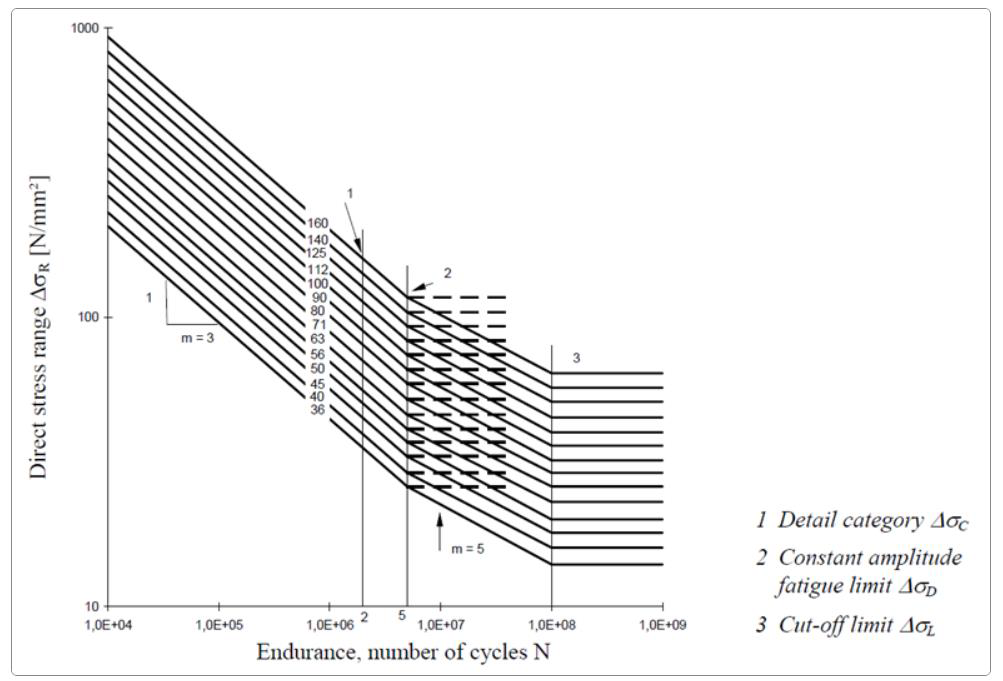

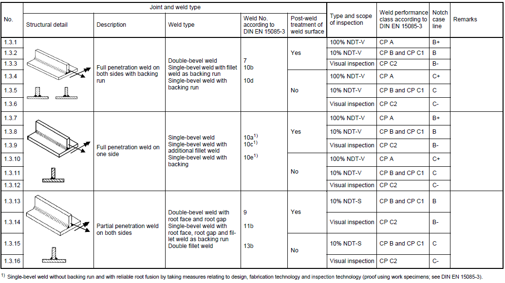

Eurocode 3
欧洲钢结构设计规范Eurocode 3 主要规定是依赖于一套S/N曲线束,它们是同等间距的,并依赖于一套被分类的结构详图。可以进行焊缝和母材区域的校核。SN曲线中已经包含残余应力的影响。
焊接

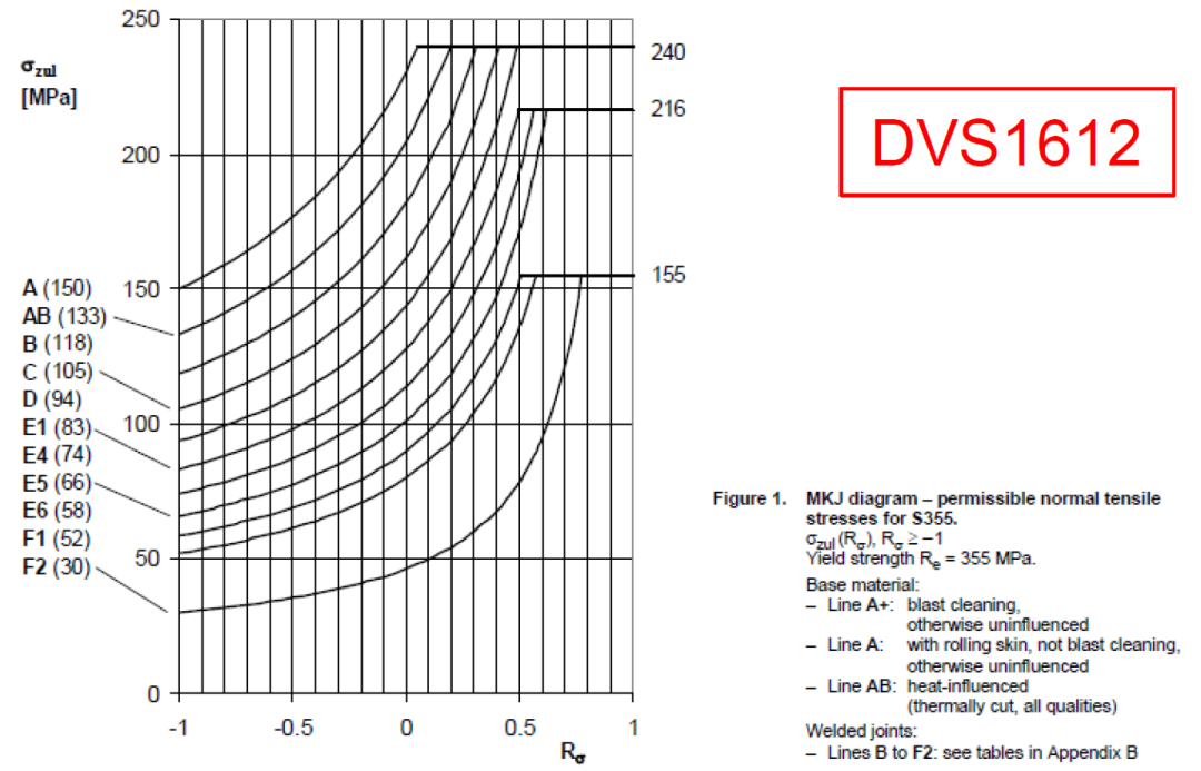

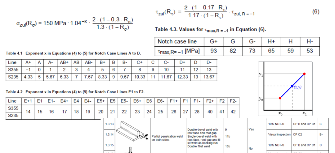

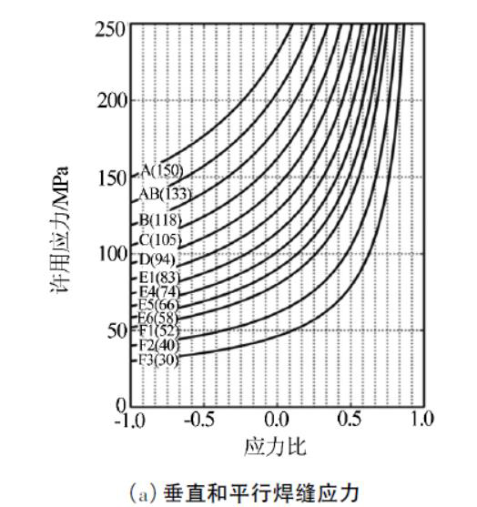

DVS 1612 、DVS 1608规范
DVS1612规程是《铁路车辆结构焊接接头设计和疲劳强度评估》,DVS1608则对应铝合金材料。DVS 1612  中给出了可允许的最大主应力和剪切应力相对于应力比率R的表。准则中给出了S355 和S235 两种材料的MKJ 图。MKJ图允许的疲劳强度值包括安全因数1.5,因此大约对应于存活概率99.5%,2×106次循环的疲劳强度值。
焊接焊接
FKM标准
德国机械标准协会FKM标准用于评估钢和铝材料的焊接和非焊接构件的疲劳问题。FKM使用的是载荷循环过程中的最大应力幅,并考虑平均应力及残余应力的影响;FKM设计方法将应力分解为沿焊缝方向的正应力,垂直于焊缝方向的正应力及沿焊缝方向的剪应力,利用三向应力分别进行评估,最后计算接头的综合材料利用率。

支持壳单元、实体单元建模
焊接焊接
实体单元结构上的焊缝检测,自动在实体单元表面进行应力恢复

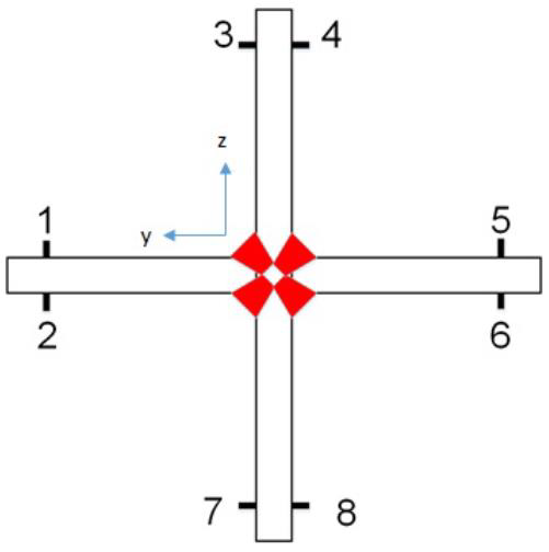

WCD主要的焊缝类型
T、B、X、L、O、M
焊接焊接焊接焊接焊接焊接

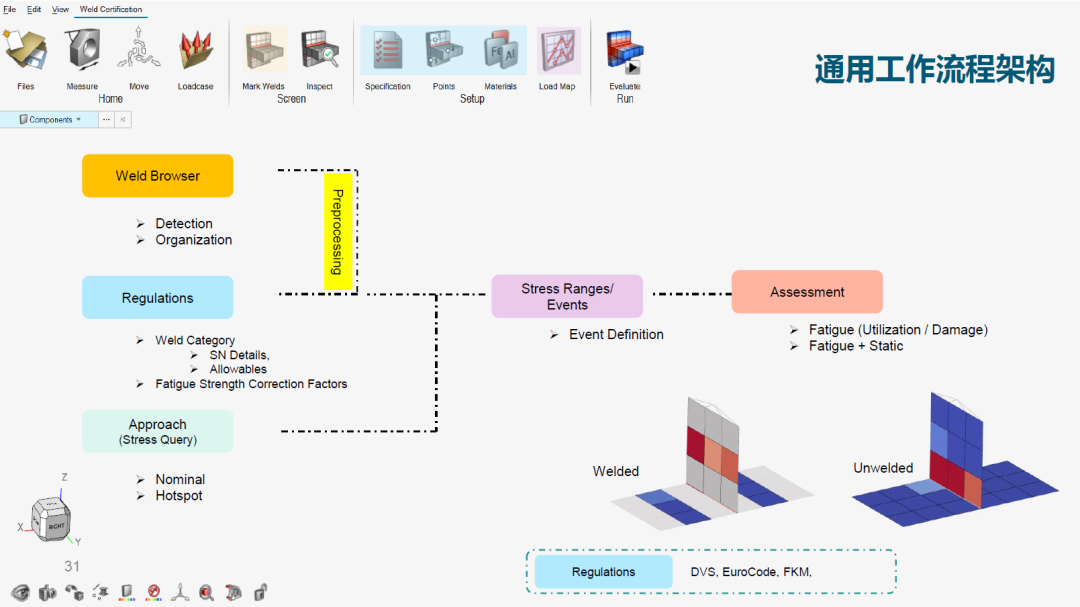

通用工作流程架构
焊接

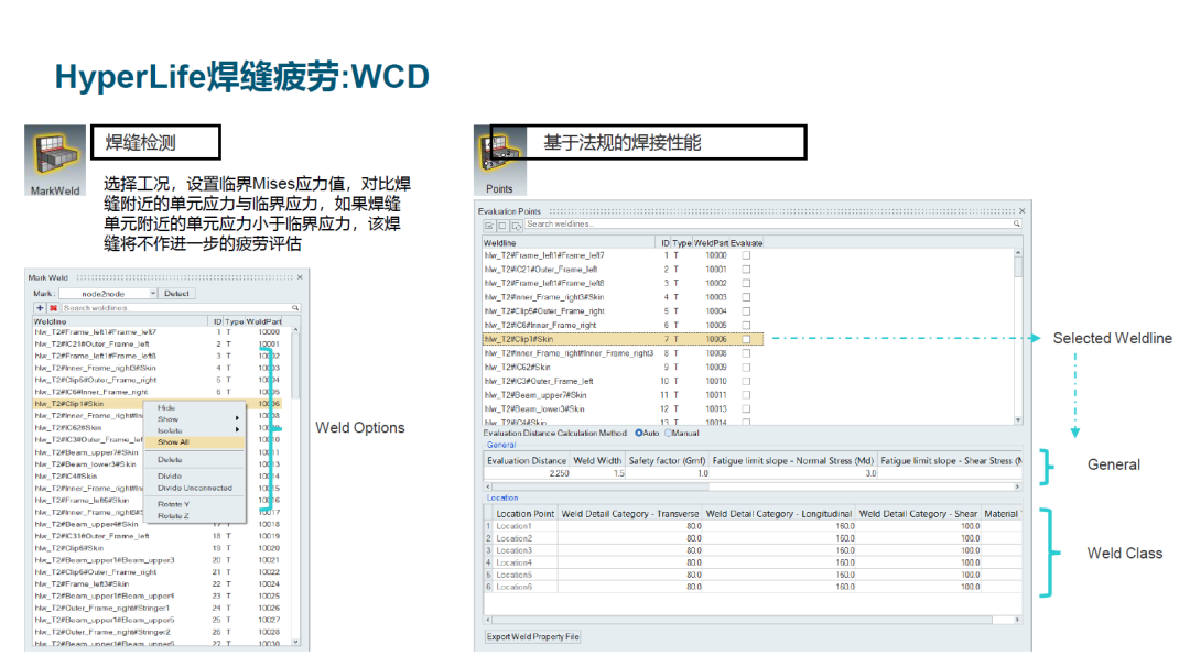

焊缝评估

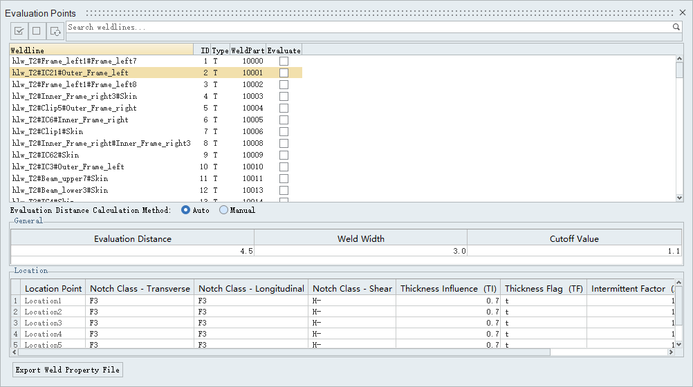

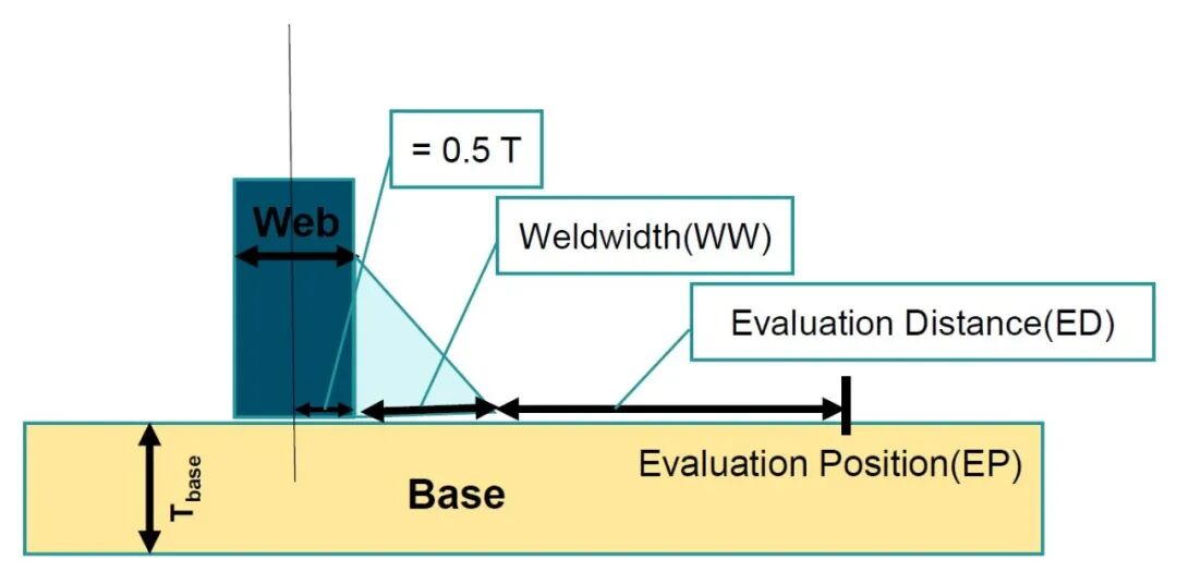

WCD评估间距
T、L形焊接评估位置
- EP = 0.5T + WW + ED
B、O形焊接评估位置
- EP =  WW + ED
焊接

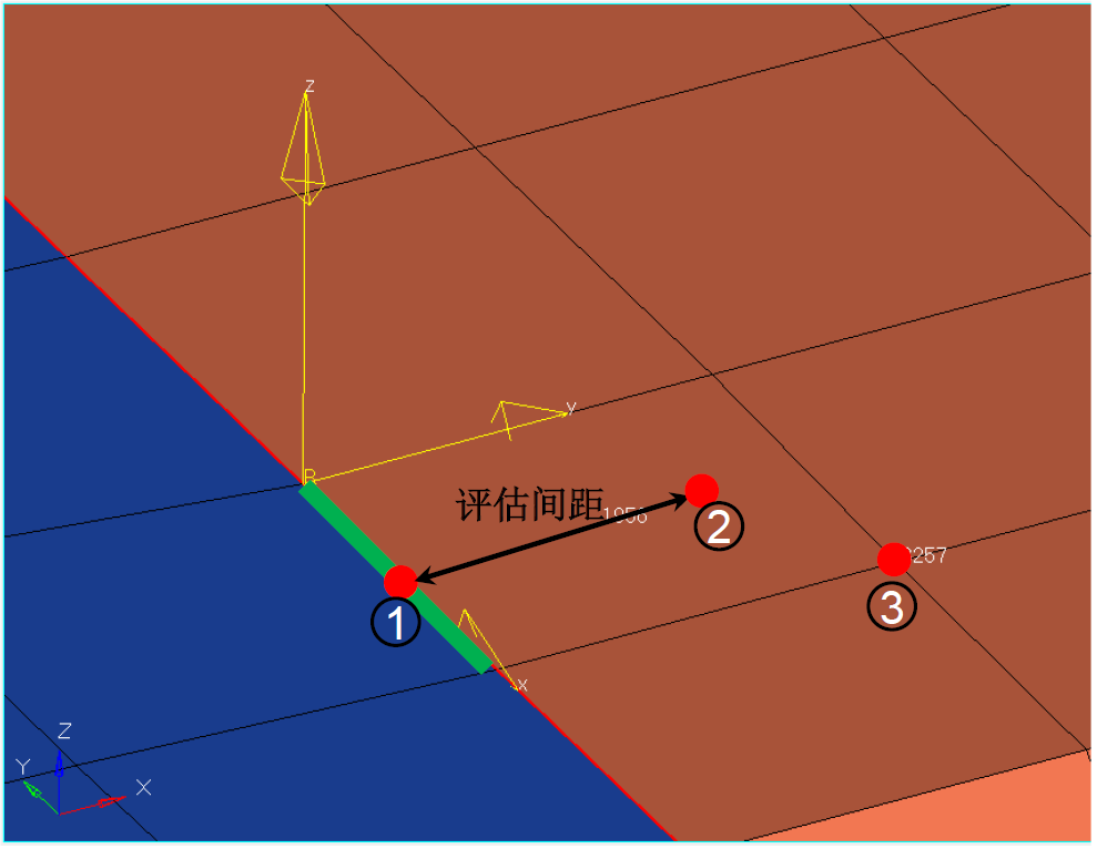

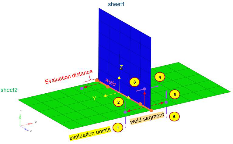

WCD评估位置及评估应力提取
在焊缝位置所在单元的边上选取中间位置,下图点1
将点1沿焊缝局部坐标移动评估间距长度,下图点2
选择离点2最近的节点,点3
在节点3上提取应力张量
将应力张量沿焊缝局部坐标合成沿焊缝长度正应力、垂直焊缝长度方向正应力、剪应力。

WCD许用应力、疲劳极限
根据材料类型、焊缝类型、缺口类型、应力类型查规范得到许用应力、疲劳极限
比较有限元应力分析结果及许用应力、疲劳极限,不超过许用应力、疲劳极限,则焊缝安全、否则不安全。

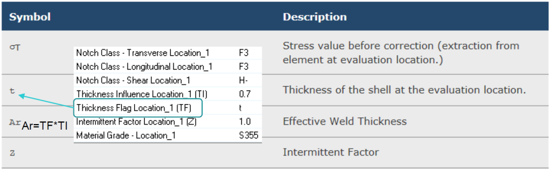

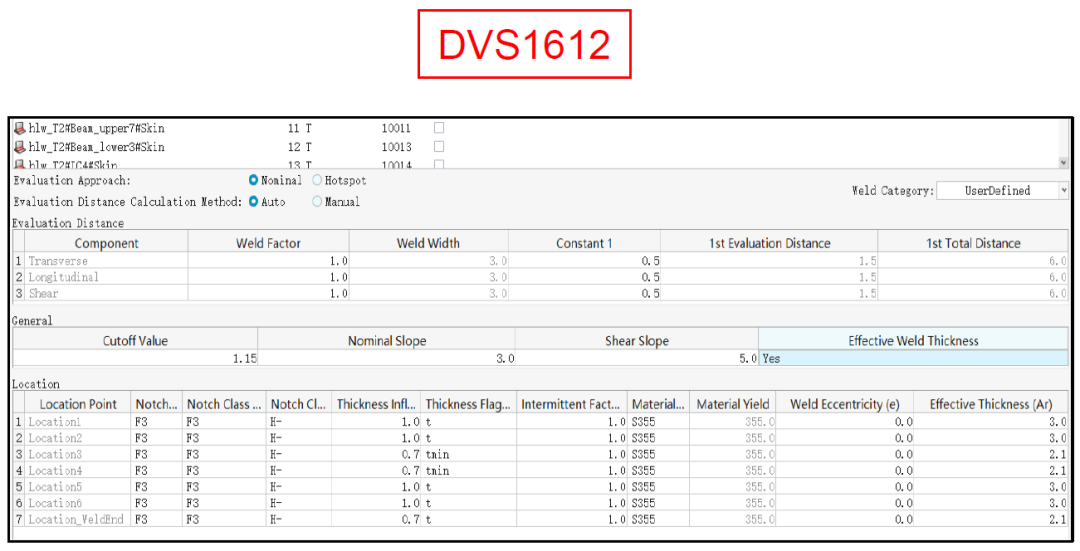

DVS1612
- Notch class : 缺口类型
- Thickness influence factor (TI): 厚度影响系数,默认与焊缝类型和位置有关
- Thickness flag (TF) :厚度位置标识
- Effective Weld Thickness(Ar)
  • 焊接
- Intermittent Factor(z) :中间影响系数,描述焊缝的连续性,1≥z≥ 0
- Weld Eccentricity (e):焊缝的横截面偏心。e> 0 应力增加。e< 0 应力减小。
焊接
Fatigue strength (cutoff) = Material yield / Cutoff value

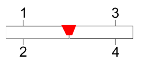

DVS1612评估应力
焊接焊接

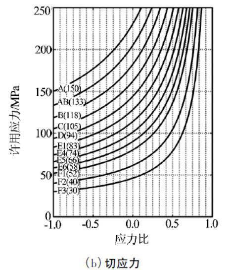

WCD疲劳极限–DVS1612
根据缺口类型及应力比查找许用疲劳极限
焊接

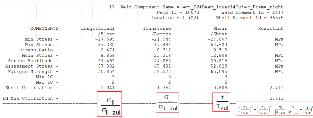

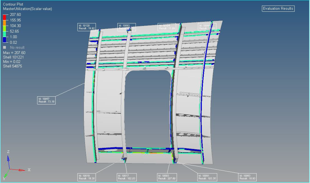

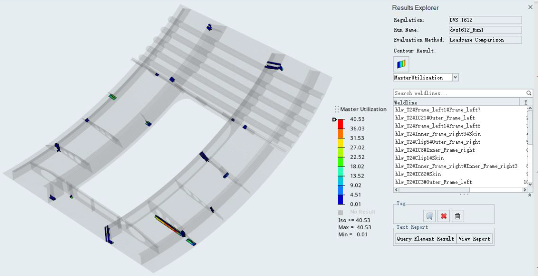

WCD焊缝疲劳分析结果
焊接焊接
评估应力
- DVS为最大值,FKM为应力幅值
焊接

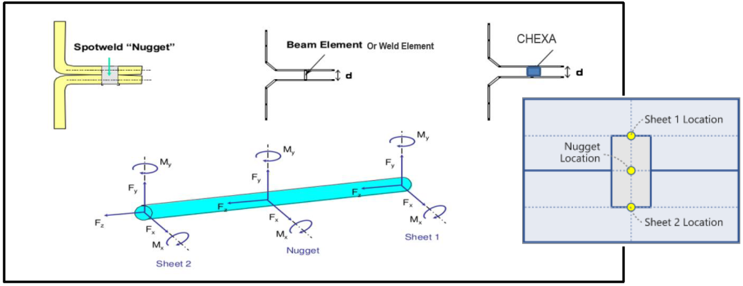

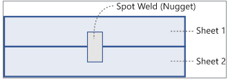

焊点疲劳只适用于两层壳之间的焊点,焊点的长度为两块板的厚度和的一半
焊点由三个属性定义-板件1、板件2和焊核。板件用壳单元定义,焊核可采用梁单元和六面体单元建模,例如OptiStruct中的CWELD、CBAR、CBEAM或CHEXA+RBE3.
焊核可以直接连接到壳单元,也可以使用RBE 2/RBE3单元将焊核连接到壳单元

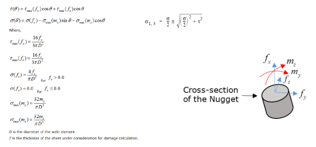

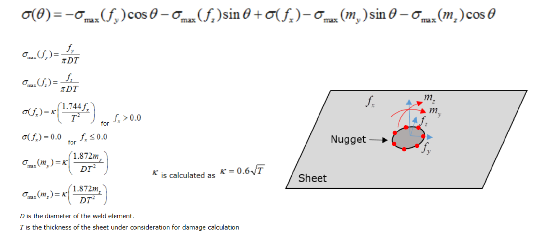

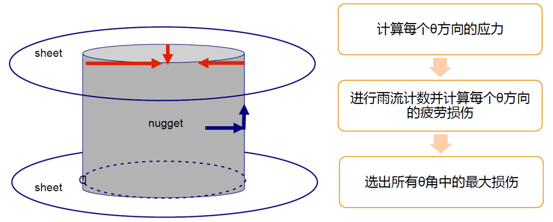

破坏应力计算
板件连接处破坏

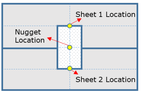

- 沿周向每隔某个角度(默认180,可自定义)计算径向应力
焊接
焊核处破坏
- 沿周向每隔某个角度(默认180,可自定义)计算正应力及剪应力
焊接

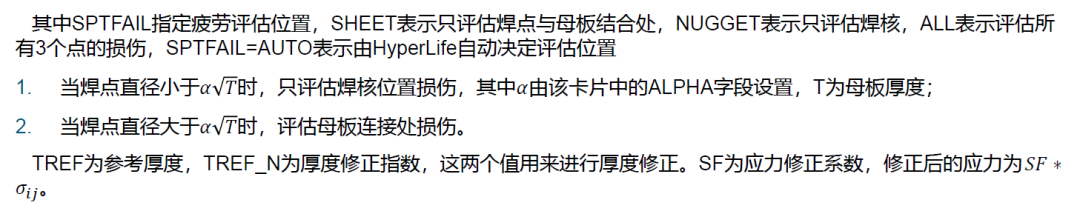

TREF_N、TREF为材料参数。

疲劳评估位置指定

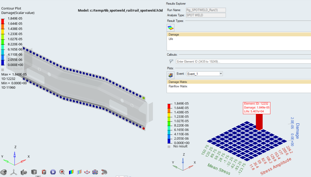

焊点分析结果
焊接
