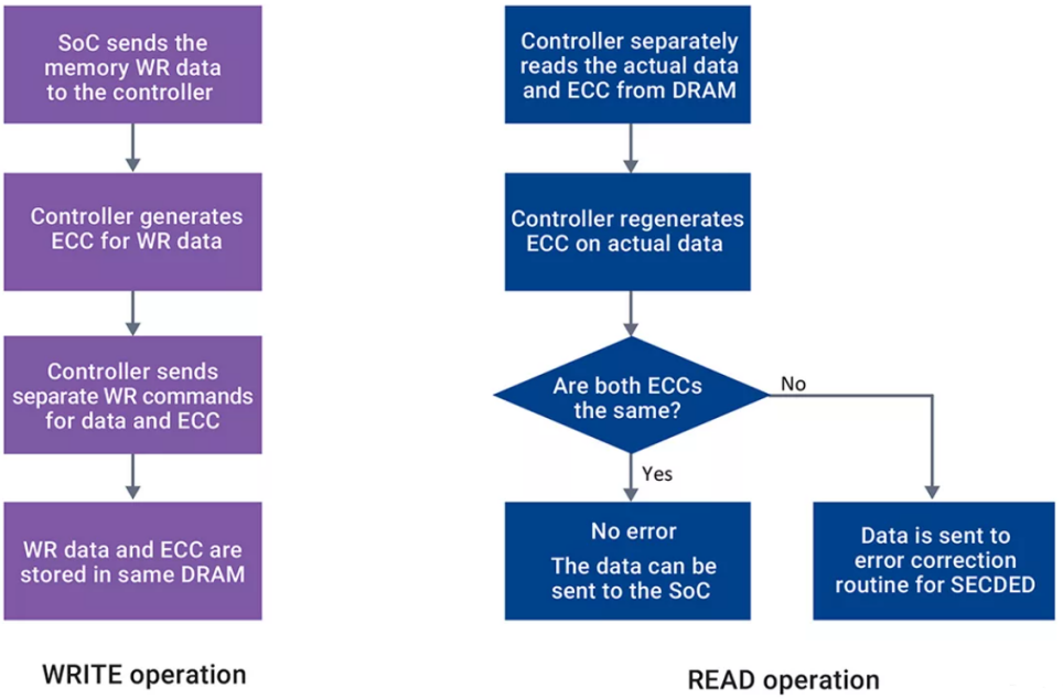

▍什么是inline ECC
inline ECC(Error-Correcting Code,纠错码)是一种集成在存储设备内部的错误检测与纠正技术,主要用于提升数据存储的可靠性。它通过在数据写入时生成冗余校验信息,并在读取时利用这些信息检测和修复数据错误,这相当于给内存装了个 “实时质检员”,不让错误数据溜进计算流程,从而减少因硬件故障、电磁干扰等导致的数据损坏风险。
▍inline ECC强在哪
先看一组工程师最关心的对比:
ECC
对比没有ECC功能的处理器,支持inline ECC的T536处理器在数据可靠性、系统安全性上能得到显著的提升。
支持inline ECC的T536处理器,无需外置DDR存储芯片,可减少物料,成本显著降低;无需预留外置DDR器件位置,空间可减少50%
T536的inline ECC不搞花架子,全是工程师用得上的设计:
纠错能力:单比特错误“秒修”,双比特错误“秒报”,两种情况都不会让错误数据蒙混过关。
空间利用:数据和校验码存在同一片DDR里——前7/8存业务数据,后1/8存校验码,不用额外加芯片,相当于“一屋两用”。
调试友好:检测到错误会触发中断,日志里直接标错,不用再猜“是硬件问题还是软件BUG”,排查效率高。
