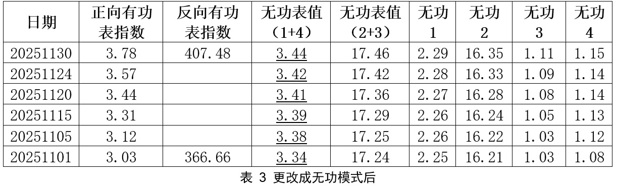

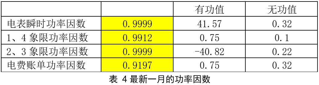

下面这张表是JKG-KAC/JKG-KAZ四象限无功补偿控制器在无功模式下工作得到的数据,由数据可知,我们的无功值并没有增长太多,使得我们上个月的功率因数来到了0.9197,说明我们四象限无功补偿控制器起到了补偿的作用。
功率因数
总结:在变压器空载并且白天有光伏的时候,我们不能用控制器的功率因数模式去补偿当前的无功值,需要使用无功模式来进行无功补偿,以确保我们的功率因数真正的达标。
