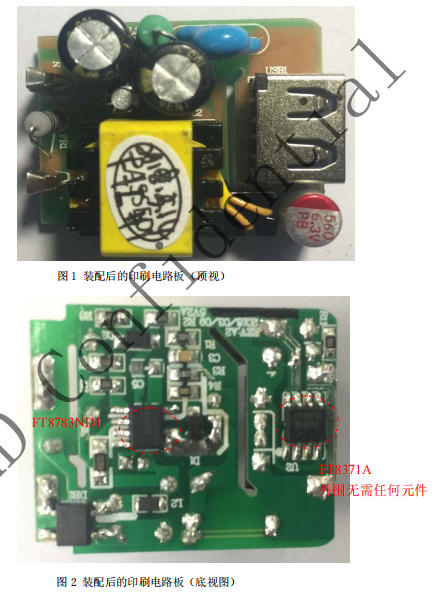

PCB布局:单面板双元件,36 mm × 35 mm
TOP:插件件(变压器、电解、共模)
BOT:贴片件(芯片、电阻、电容)
走线口诀
高压环路(Drain→T1→Rcs→GND)<15 mm,面积<1 cm²
同步整流大电流回路(T1→D2→USB→GND)短而粗,≥1 mm铜宽
FB取样走差分,远离Drain,包地屏蔽
VDD电容紧靠芯片4脚,地单点接高压电容负极

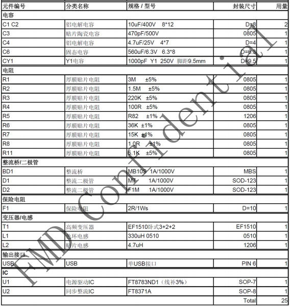

BOM清单:19颗料
电源芯片
总计19颗,贴片比例>60 %,适合SMT+AI混合线
