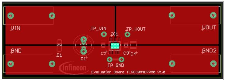

2. 布局
线性稳压器 线性稳压器
四、物料清单
部件 封装
IC1 TLS830A4EPV50 PG - TSDSO - 14
VIN, VOUT 香蕉插头(红色) BABU4MM
GND, GND 香蕉插头(黑色) BABU4MM
TP_VIN, TP_VOUT 测试点
TP_GND 测试点
C1 10uF/50V E5 - 8,5
C2 100nF/50V C0805
C3 10uF/16V C0805
C4 可选 C1210
D1 可选 DO - 214AC
