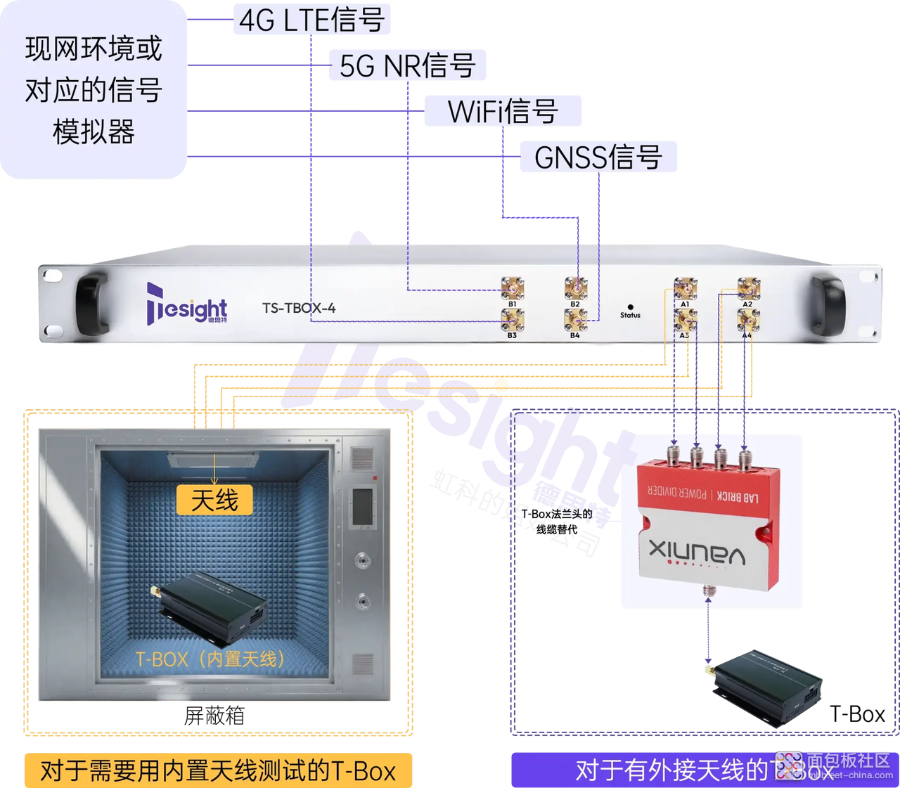

场景二:无线设备弱网模拟
● 挑战:需要模拟从Wi-Fi到5G多制式网络的信号波动、中断及恢复,评估设备的链路自适应和快速重选能力。
● 德思特方案:德思特弱网测试仪T-Box测试仪支持200-8000MHz超宽频带,可覆盖主流无线制式。其多通道独立控制能力,允许在同一设备上同时施加蜂窝网络衰减和Wi-Fi干扰衰减,真实复现复杂连接环境。通过编程动态衰减曲线,可自动化完成“信号优良->深度衰落->缓慢恢复”的全流程压力测试。
