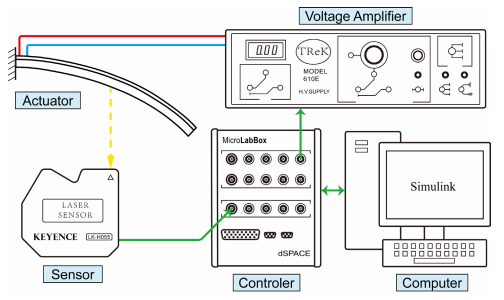

图1:叠层弯曲驱动器实验设置示意图
  实验设置如图1所示。一个完整的控制流程如下:激光位移传感器测量当前弯曲驱动器的垂直位移,并将实时数据发送给控制板。控制板对位移信号进行采样,并利用插值计算对采样信号进行处理,消除驱动器水平位移的影响。速度信号则通过对相邻位移测量值进行差分运算得到,加速度信号同理。控制板根据反馈信号计算出控制量后,将模拟控制信号发送至高压放大器。高压放大器将接收到的控制信号放大,变成输出在驱动器上的电压。此外,一台通用计算机作为上位机与控制板进行通信,用于控制参数调整与数据记录。该系统的控制频率设置为1kHz。
