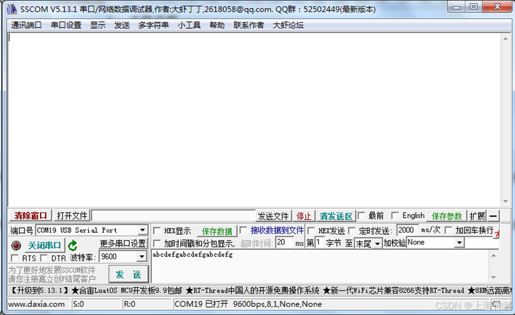

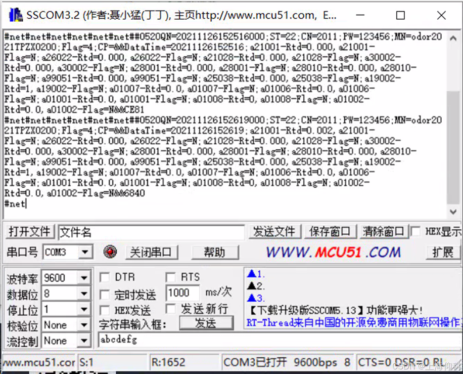

  1. 测试数采仪的串口有数据输出,并且需要知道输出的数据内容。
  2. 把数采仪的串口(232或者485)通过“串口转usb线”接到电脑上。“串口转usb线”可以在淘宝上采购。
  3. 在电脑上打开串口调试工具软件sscom(或者其他串口调试软件)。Sscom可以在百度搜索下载。
  4. 打开sscom串口,配置和数采仪相同的串口参数。如果不清楚相关参数,请联系数采仪厂家。
    SNMP

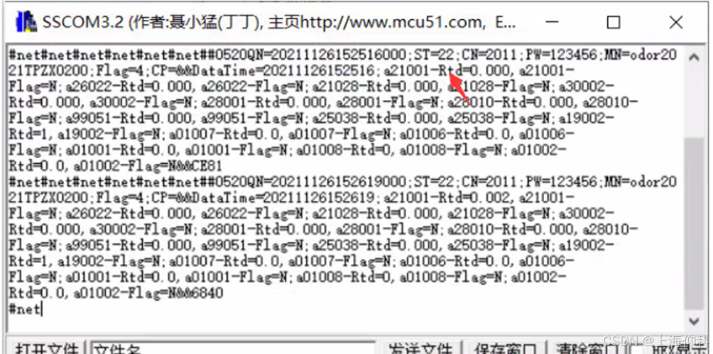

  5. 需要在sscom上收到如下的数据。如果不能收到数采仪发出来的数据,请联系数采仪厂家进行测试。
    SNMP
  6. 完成以上操作后,在进行下面的操作。

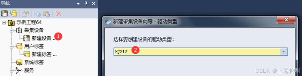

  2. 在电脑上打开vfbox studio配置软件,新建一个工程。相关操作可参考0011文档,文档可到onker.cn下载中心下载。可选的型号有:VB301-1100,VB301-1200,VB301-1400,VB302-2400,VB303-2400.
  3. 新建设备,选择HJ212驱动。

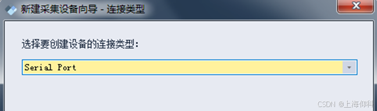

  4. 连接类型选择“Serial Port”

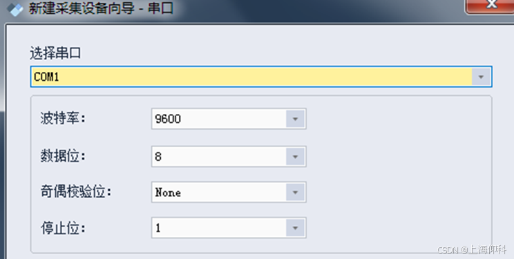

  5. 串口参数和数采仪保持一致。选择COM1

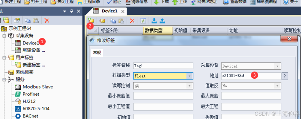

  6. 添加要采集的数据。比如要采集“a21001-Rtd”的数据,则在地址处填写“a21001-Rtd”
    SNMP
  7. “a21001-Rtd”是从数采仪获取的数据中查看。至于“a21001-Rtd”代表的是什么变量,需要查看环保协议,或者询问数采仪厂家、或者和实际数据对比查看。
    SNMP

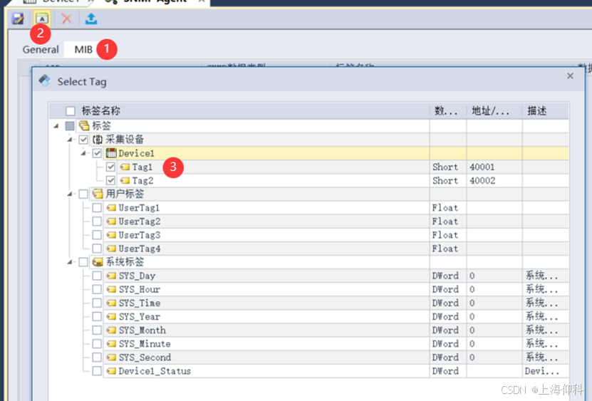

5 使用SNMP转发

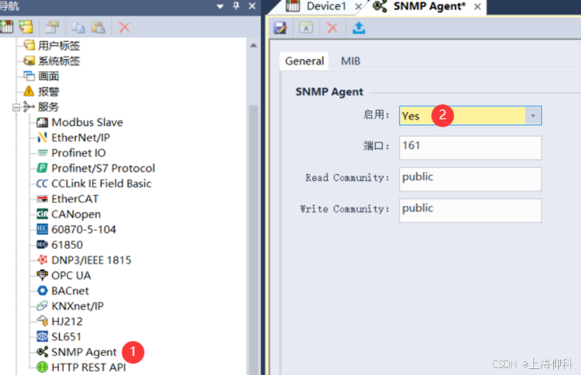

  1. 点击SNMP,启用设置Yes。
  2. SNMP
  3. 点击MIB,按如下顺序增加标签,点击OK
  4. SNMP
  5. 配置完成后,点击下载,把工程下载到网关中。
