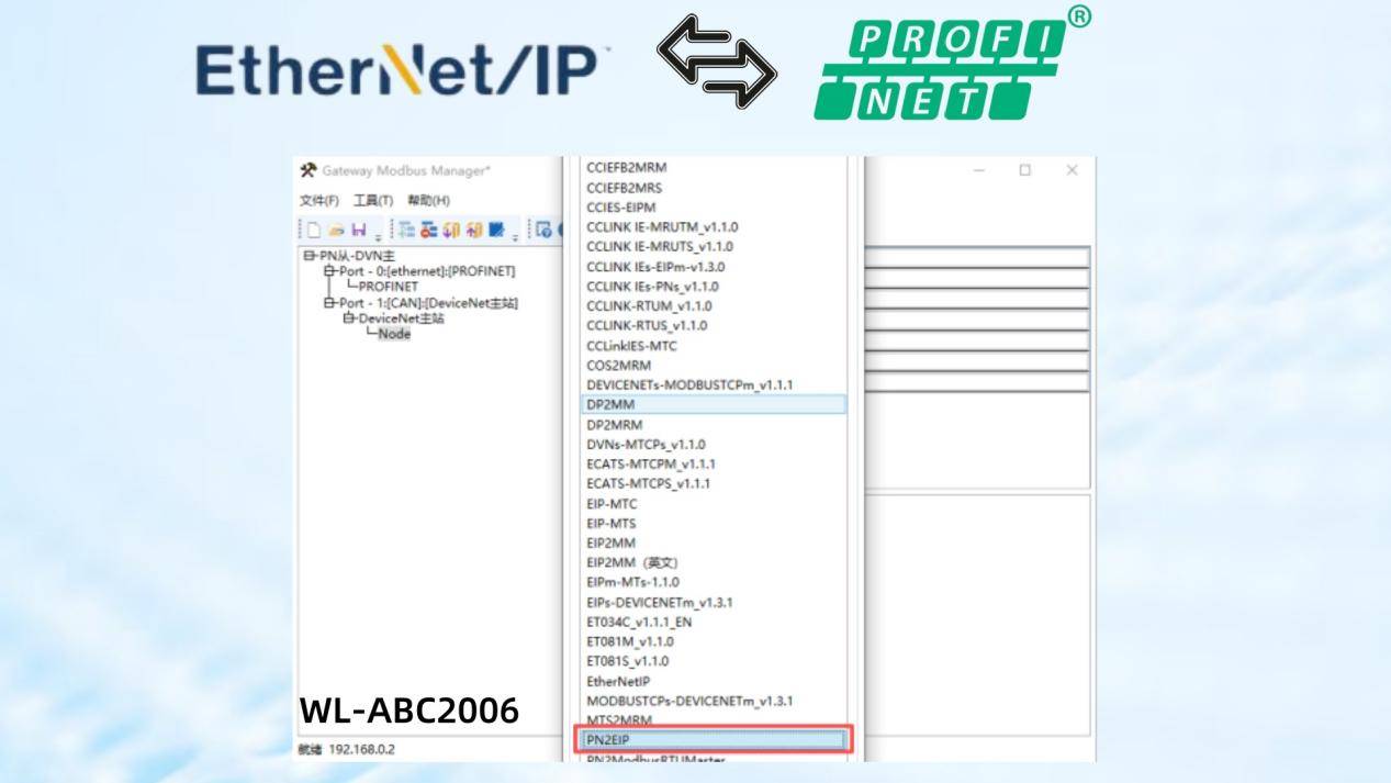

启动网关配置软件“GatewayConfigurationStudio”,创建新的项目并选取PN2EIP。

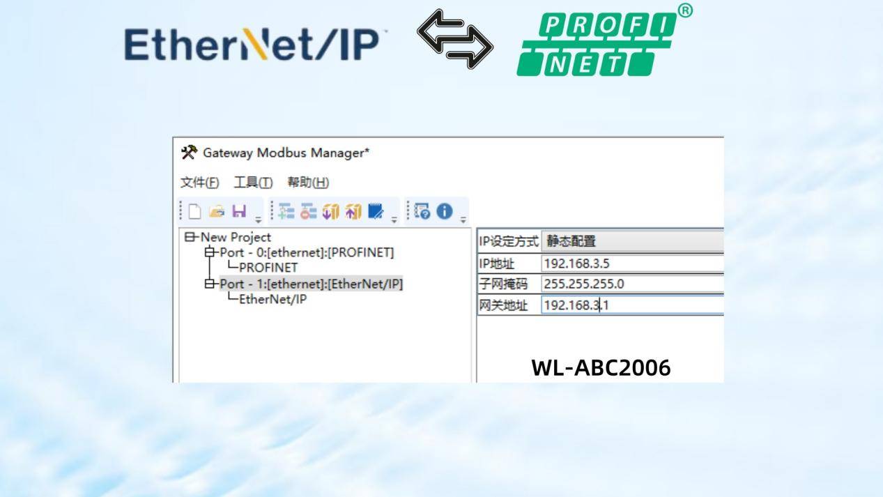

设置网关EthernetIP一侧的配置
Profinet
设置好输入输出的数据长度,与机器人配置保持一致
Profinet

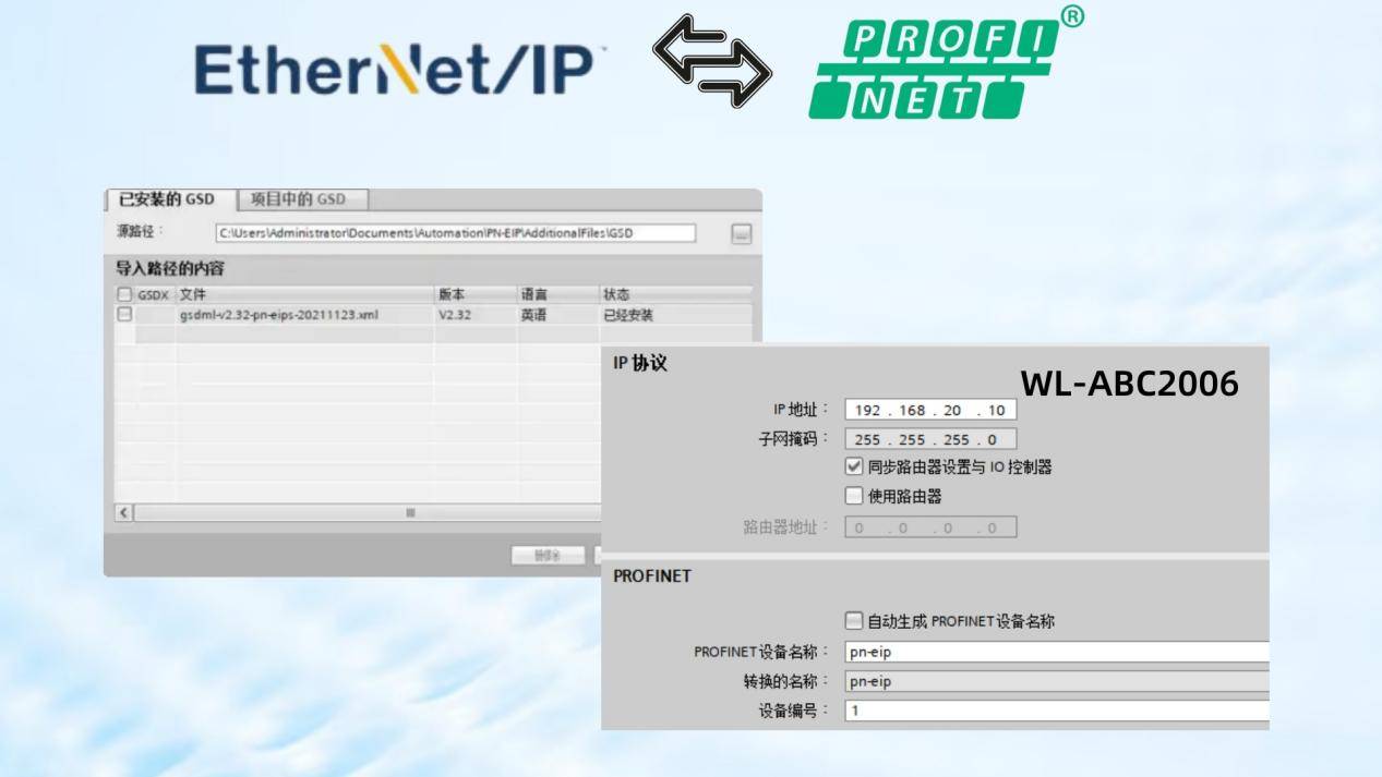

添加网关设备:在PLC的编程软件(如TIAPortal)中,添加Profinet设备,选择网关的GSD文件,并设置网关的Profinet设备名称和IP地址。
Profinet

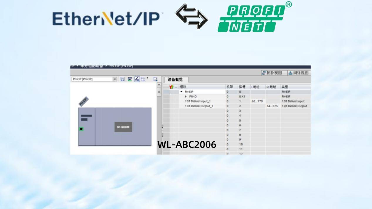

配置数据交换:在PLC中配置与变频器的数据交换,包括输入输出数据的长度和地址映射。
Profinet
到此网关全部配置完成,带通讯指示灯正常后即可进行数据传输。
