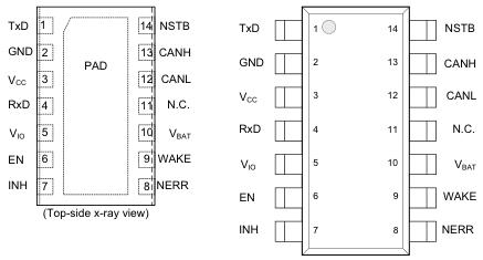

此演示板可用于市场上所有符合OEM要求的DSO - 14或TSON - 14封装标准引脚排列的高速CAN(HS CAN)收发器,比如TLE9252VSK和TLE9252VLC演示板。标准14引脚CAN收发器的引脚排列如图1所示。这意味着工程师在选择测试对象时具有很大的灵活性,能适应不同类型的产品需求。那么,你在实际项目中是否也遇到过需要兼容多种封装的情况呢? CAN收发器

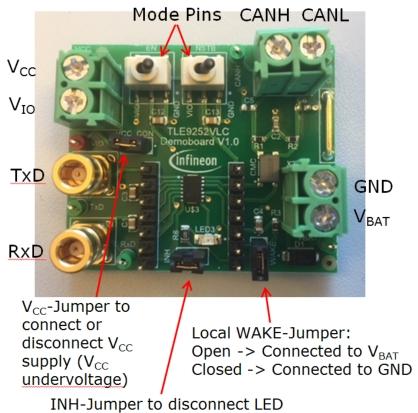

主要功能
该演示板能用于多种测试场景,模拟电源故障和不同的工作模式。通过配置CANH和CANL上的总线负载,可以评估不同总线负载情况下(包括标准终端和分离终端)的信号形式。它主要用于评估英飞凌的新型CAN FD收发器TLE9252VLC或TLE9252VSK,还能测试和衡量竞品器件与英飞凌器件相比的风险和劣势。大家在测试过程中,有没有特别关注过总线负载对信号的影响呢? CAN收发器

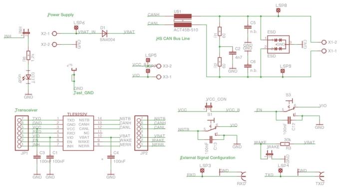

原理图
TLE9252V CAN Demoboard的原理图展示了其内部电路的连接方式,它是理解演示板工作原理的重要依据。从原理图中,我们可以清晰地看到各个组件之间的电气连接,为后续的调试和优化提供了基础。你在解读原理图时,有没有什么独特的技巧呢? CAN收发器

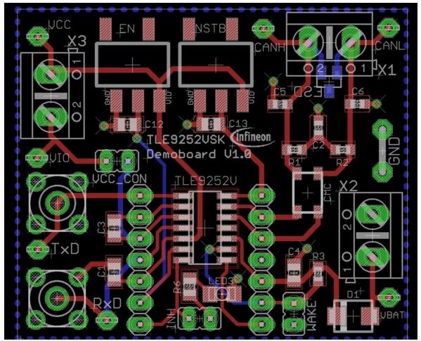

PCB布局
文档给出了TLE9252VSK Demoboard的PCB布局图(包括顶层和底层)。合理的PCB布局对于减少电磁干扰、提高信号完整性至关重要。演示板上已经放置了所有必要的外部组件,可用于评估TLE9252V的功能,如本地唤醒功能、INH引脚以及$V_{CC}$欠压行为等。在设计PCB布局时,你会优先考虑哪些因素呢? CAN收发器
