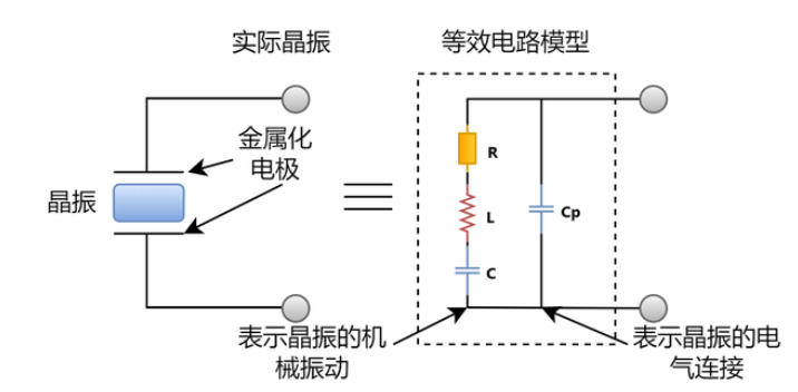

负载电容配置‌:无源晶振需外接负载电容(Cg和Cd),其值需满足:负载电容CL = (Cg × Cd) / (Cg + Cd) + 杂散电容(Cs)。杂散电容通常取2~5 pF,设计时需根据晶振规格调整Cg和Cd值(例如CL=15 pF时,可取Cg=Cd=24 pF)
耦合电容应尽量靠近晶振的电源管脚,如果多个耦合电容,按照电源流入方向,依次容值从大到小摆放;晶振则要尽量的靠近MCU
