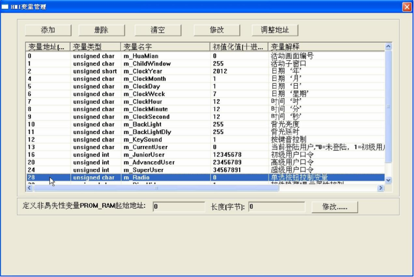

      如上图所示,其中的3个按钮都关联同一个变量m_Radio。上面的步骤已经将三个按钮的“选中值”进行了设置:第一个按钮m_Radio=0时候表示选中;第二个按钮m_Radio=1时候表示选中;第三个按钮m_Radio=2时候表示选中。上图中我们把m_Radio初时值设置为“0”,所以看到的是第一个被选中。 下面我们把m_Radio的初时值设置为1,看看效果如何?双击第一个按钮,弹出控件属性修改对话框,鼠标选中[基本控制]标签选项如下图所示。
VGA控制板
如上图所示,其中m_ Radio表示该控件关联了一个变量(也可以说是控件地址)退出对话框,点击菜单[HMI变量],进入下图所示界面。
VGA控制板
      如上图所示,鼠标左键点击变量地址一栏的“28”选中m_Radio变量。从图中可以看出,m_Radio变量的类型是无符号char(占1个字节),所以占据地址“28”,它的初始化值大小是“0”。点击[修改]按钮,进入下图
VGA控制板
   把上图中的m_Radio初始化值“0”改为“1”,回到界面如下所示
VGA控制板
       鼠标左键点击菜单[工程]>[保存工程]。
       由上面可以看出,m_Radio大小和各个按钮的“选中值”共同决定了按钮的状态。
