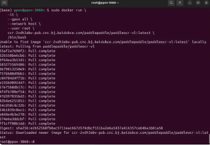

3. 用 Docker 拉取 PaddleOCR-VL官方镜像
3.1:直接拉取官方镜像
若机器能连外网,直接 docker pull 官方镜像(推荐):
# 要求:Docker ≥ 19.03,主机有 GPU,NVIDIA 驱动支持 CUDA 12.6+
docker run -it --gpus all --network host --user root
ccr-2vdh3abv-pub.cnc.bj.baidubce.com/paddlepaddle/paddleocr-vl:latest
/bin/bash

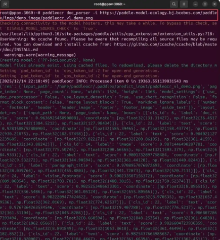

3.2 使用PaddleOCR CLI
镜像启动后,可以使用PaddleOCR CLI,一行命令即可快速体验 PaddleOCR-VL 效果:
paddleocr doc_parser -i https://paddle-model-ecology.bj.bcebos.com/paddlex/imgs/demo_image/paddleocr_vl_demo.png
Docker

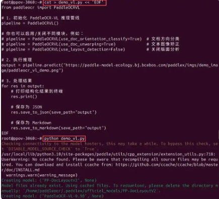

3.3 使用PaddleOCR Python API
命令行方式是为了快速体验查看效果,实际使用建议用Python API,将PaddleOCR-VL的能力集成到您的应用中。
首先,在容器中创建Python脚本:
cat > demo_vl.py < < 'EOF'
from paddleocr import PaddleOCRVL
# 1. 初始化 PaddleOCR-VL 推理管线
pipeline = PaddleOCRVL()
# 你也可以启用/关闭不同模块,例如:
# pipeline = PaddleOCRVL(use_doc_orientation_classify=True) # 文档方向分类
# pipeline = PaddleOCRVL(use_doc_unwarping=True) # 文本图像矫正
# pipeline = PaddleOCRVL(use_layout_detection=False) # 关闭版面分析
# 2. 执行推理
output = pipeline.predict("https://paddle-model-ecology.bj.bcebos.com/paddlex/imgs/demo_image/paddleocr_vl_demo.png")
# 3. 处理结果
for res in output:
# 打印结构化结果到终端
res.print()
# 保存为 JSON
res.save_to_json(save_path="output")
# 保存为 Markdown
res.save_to_markdown(save_path="output")
EOF
然后,在容器中执行:
python demo_vl.py
Docker
PaddleOCR-VL 提供了开箱即用的 Python 推理接口 PaddleOCRVL。在官方 Docker 镜像中,相关依赖与模型已预先安装,用户只需初始化推理管线并调用 predict() 方法即可完成文档理解任务。推理结果可直接导出为结构化 JSON 或 Markdown,方便下游系统集成。
