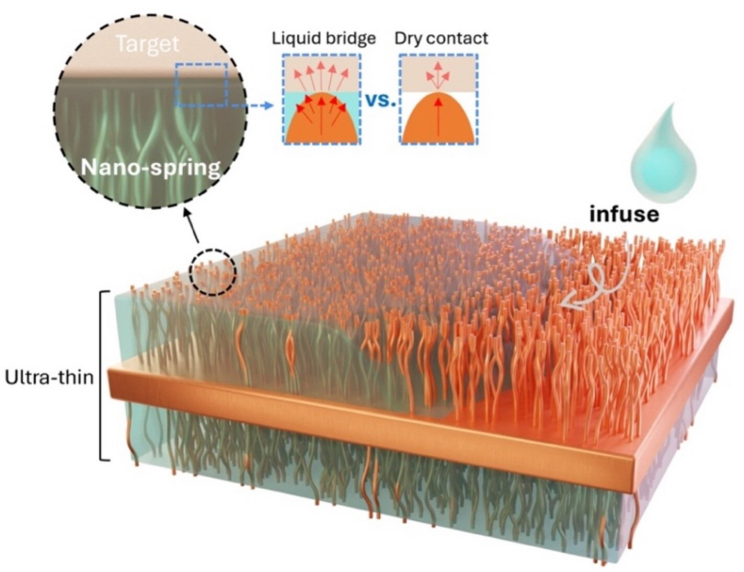

正如传热学文档所指出的,两个理想平面的宏观贴合在微观世界中依然是“峰谷相对”。根据Hertz接触理论,实际接触面积ArAr​往往远小于名义面积AaAa​。为了填充这些微米空隙,行业普遍采用导热界面材料(TIM, Thermal Interface Material)。
致命的“泵出效应”机理:
如果不控制微观平整度,液冷板存在局部的翘曲(Warpage)和波纹度(Waviness)。在压接后的高热流密度循环中,TIM材料会经历周期性的热膨胀。
高压区/波峰区: TIM受到高压应力和高温,相变材料或凝胶分子极易由于剪切力发生“侧向挤出”迁移。
低压/波谷区: 材料堆积或流失。
结果: 经过数千小时冷热冲击,TIM层变薄失效,在芯片与液冷板之间形成“空气绝缘”,导致结温(Tj)直接烧毁阈值上限。
这就是为什么平面度必须被限制在亚微米级别。传统的通止规或接触式三坐标无法发现这种微米级的热应力隐患。

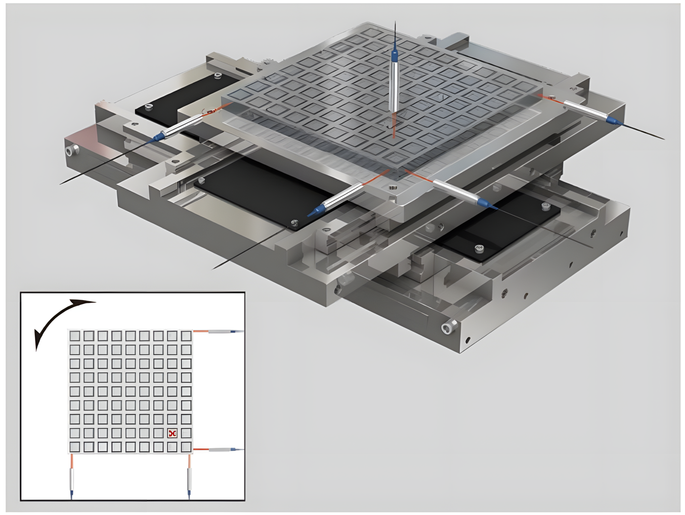

2.2 数据采集的实时带宽支撑
测量一片400mm x 300mm的液冷板,基于奈奎斯特采样定理,为捕捉高频波纹缺陷,至少需要数千个离散点。LTP系列的参数直接碾压了传统点光源测量限制:
采样频率高达160kHz: 意味着在1秒内可以输出16万个有效深度数据点,是扫描大型工件的前提。
超快响应流: 配合TCP/IP以太网原生支持,点云数据以“0延时”传输至上位机,利用Matlab或自主开发的API即可实时绘制3D形貌热力图(Warpage Map)。
