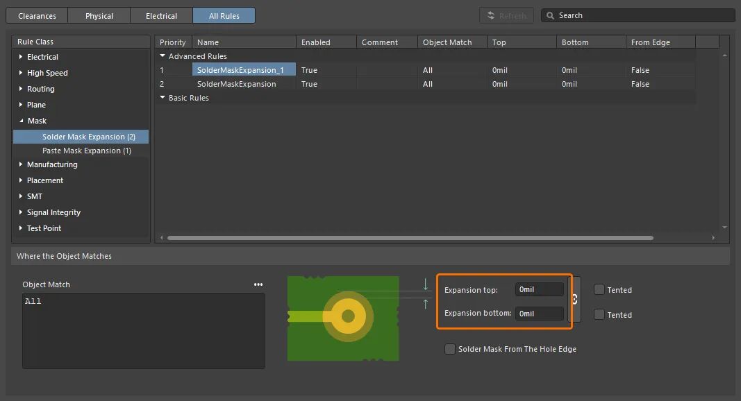

对于 PCB 文档(*.PcbDoc),所有现有的 Solder Mask Expansion 规则会保留其初始值。任何新建规则的默认值由创建该规则的 Altium Designer 版本决定,跨版本打开不会改变:在旧版中创建则默认为 4 mil,在本次发布(及更高版本)中创建则默认为 0 mil(如下所示)。
AltiumDesigner
在 Constraint Manager 中新建的 Solder Mask Expansion 设计规则。
AltiumDesigner
在 PCB Rules and Constraints Editor 对话框中新建的 Solder Mask Expansion 设计规则。

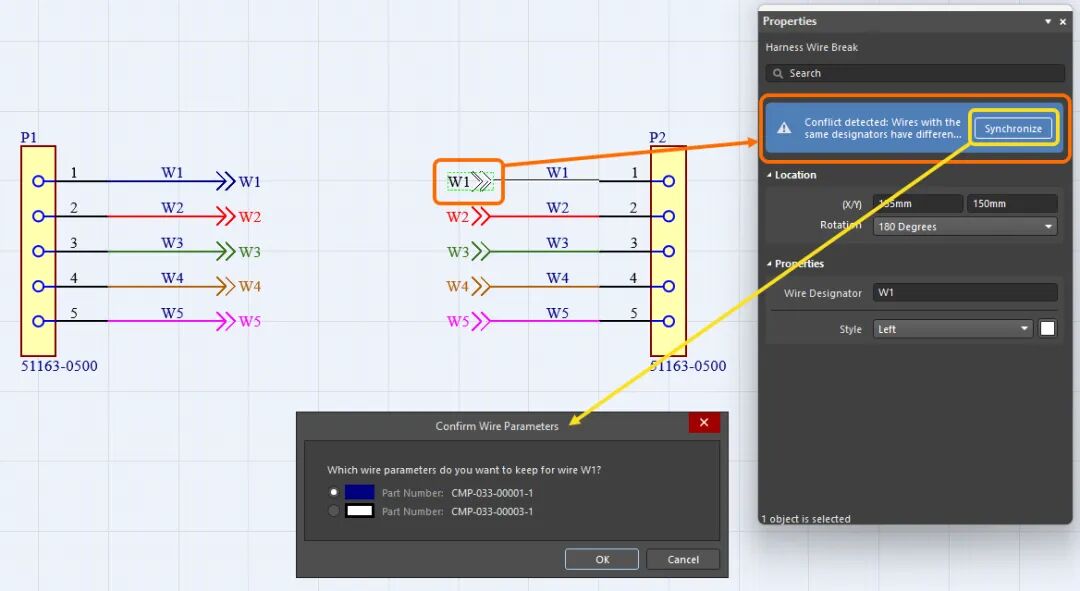

通过导线断点连接的线束导线,即使具有不同的 Design Item ID,现在也能够被识别。此外,所有由同一导线断点连接且位号相同的导线段,将被逐项比对(包含料号、注释、颜色与全部参数)。若发现差异,将报告“Mismatched parameters in connected wire segments(已连接的导线段参数不匹配)”违规。在导线与导线断点的 Properties 面板中也会出现警告,表示检测到参数冲突。点击警告中的 Synchronize 打开 Conflict Wire Parameters 对话框,你可以选择用于该导线段的参数集。
AltiumDesigner
同步前的导线属性与参数
AltiumDesigner
在 Properties 面板中出现参数冲突警告。点击警告中的 Synchronize 后,将打开 Confirm Wire Parameters 对话框。选择所需选项并点击 OK 执行同步。

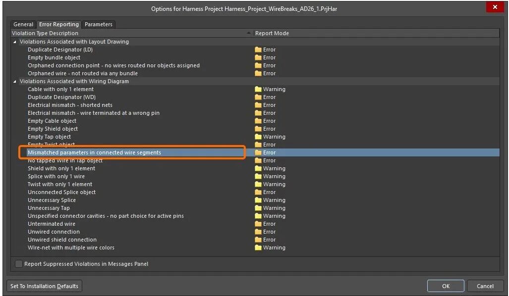

AltiumDesigner
在 Project Options 对话框中显示“Mismatched parameters in connected wire segments(已连接的导线段参数不匹配)”违规项

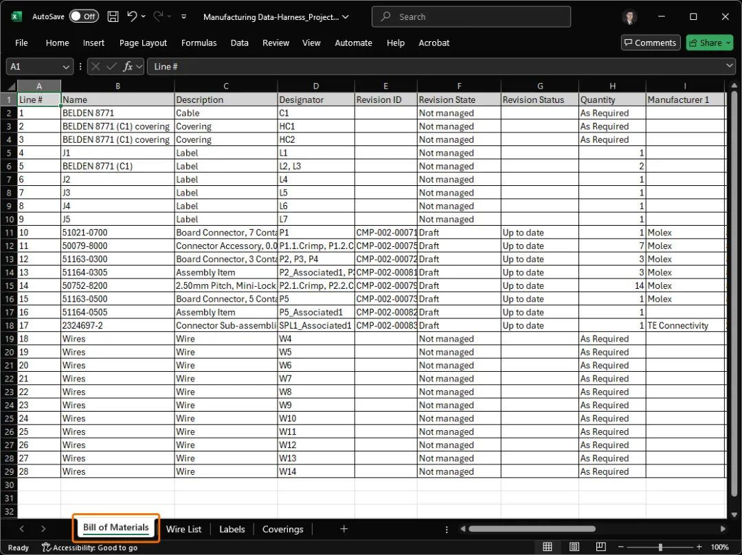

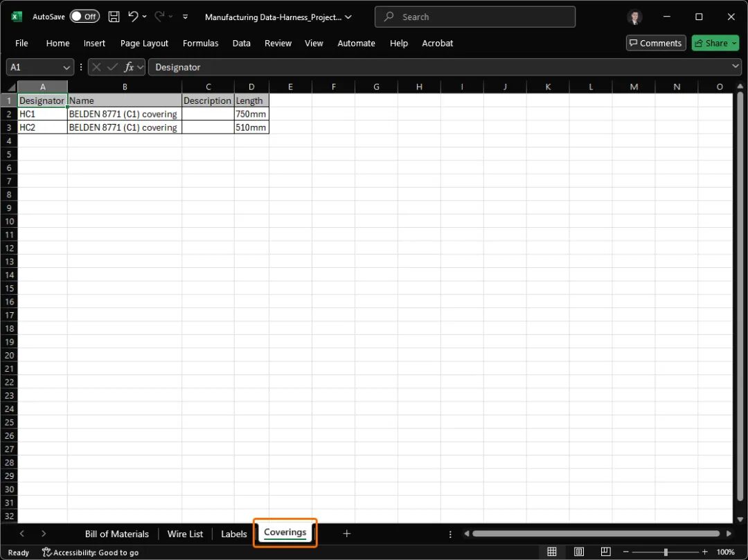

通过 Output Job 现在可以生成一个单一 Excel 工作簿,其中包含供线束制造商使用的数据,为此,在 Report Outputs 部分新增了 Manufacturing Data 输出器。
AltiumDesigner
生成的工作簿包含四个工作表:
Bill of Materials – 用于快速报价
Wiring List – 供线材加工设备使用
Labels – 线束捆绑件需打印的实体标签汇总,适用于 Zebra 等打印机
Coverings – 要应用到线束上的包覆件汇总
AltiumDesigner
AltiumDesigner
AltiumDesigner
AltiumDesigner
建议以线束设计项目的 ActiveBOM 文档作为 Manufacturing Data 输出源。

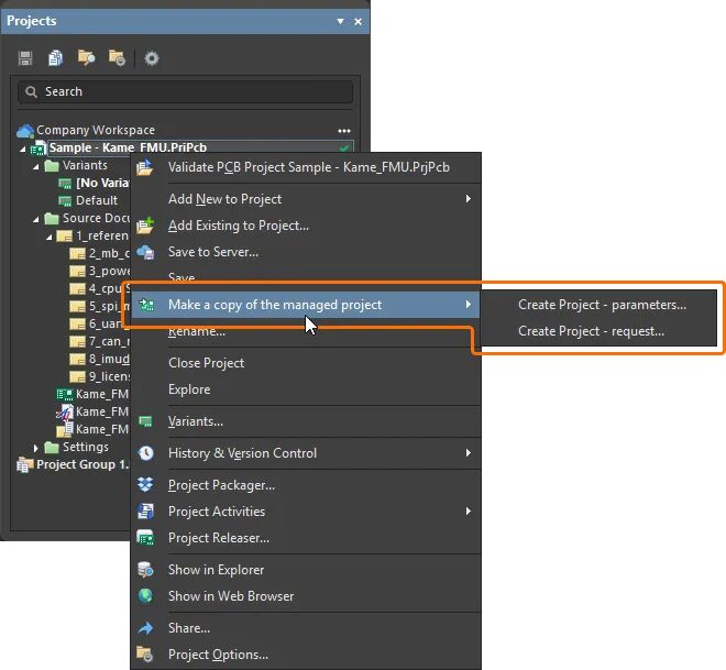

支持通过流程工作流复制工作区项目
新增通过已定义并启用的流程工作流复制工作区项目的能力。打开某工作区项目后,在 Projects 面板中右键点击该项目,选择 Project Creations 主题下的已激活流程定义,在“Make a copy of the managed project”子菜单中启动项目复制,系统将按该流程的底层工作流执行。
AltiumDesigner
