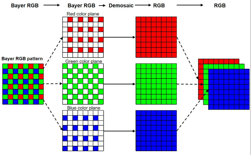

  1974年,柯达公司的工程师Bryce Bayer提出了一个全新方案,在图像传感器前面,设置一层彩色滤光片阵列(Color Filter Array,CFA) ,有间隔的在每个像素上放置单一颜色的滤镜。 这样,每个通道能得到一个部分值空缺的图片,然后通过各种插值手段填充空缺的值,进而得到彩色图像。
CCD
  拜耳阵列是实现CCD 或CMOS 传感器拍摄彩色图像的主要技术之一。它模拟人眼对色彩的敏感程度,采用1红2绿1蓝的彩色滤光片阵列,对光线进行过滤。
  绝大多数彩色相机的成像核心,是在图像传感器(CMOS/CCD)前覆盖一层名为“拜耳滤光阵列”的微小涂层。这层滤镜由红(R)、绿(G)、蓝(B)三种颜色的小方块组成,其原理是让每个像素点只能接收一种颜色的光。彩色滤光层使不同像素获得不同的颜色信息,从而通过插值算法合成彩色图像。

  如下图所示,这张图展示了彩色相机核心的“拜耳滤镜”。每个小方块代表一个像素的滤色片(R-红, G-绿, B-蓝)。可以看到,在不同色光下,只有对应颜色的像素才能让光线通过,其他颜色的像素则会吸收/反射该光线,这正是彩色相机捕获色彩信息的基础,也是其会损失光信号的原因。

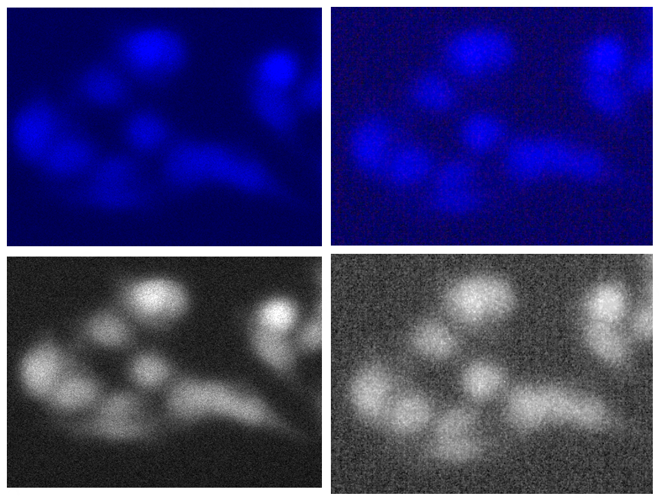

  下图对比展示了相同显微镜系统光路下,滨松Flash4.0 LT3黑白相机与彩色相机在相同条件下(物镜20x/0.4,样品:结肠癌细胞+EDU荧光染料)的成像效果。
CCD
  左上(滨松伪彩图)与左下(其灰阶图):得益于6.5 μm的大像素设计与无滤光片的光子全捕捉能力,图像信噪比极高,细胞轮廓清晰,细节丰富,伪彩合成后的色彩区分明确。
  右上(彩色相机彩色图)与右下(其灰阶图):尽管像素尺寸更小(2.2 μm),但因滤镜造成的信号损失及插值算法干扰,图像背景噪声相对明显,细节清晰度与信噪比表现均逊于前者。
  正是这种成像原理上的根本差异——“减法”猜色与“加法”收光,决定了在微弱光信号应用中,黑白相机能够提供更原始、更真实、更高质量的数据基础。

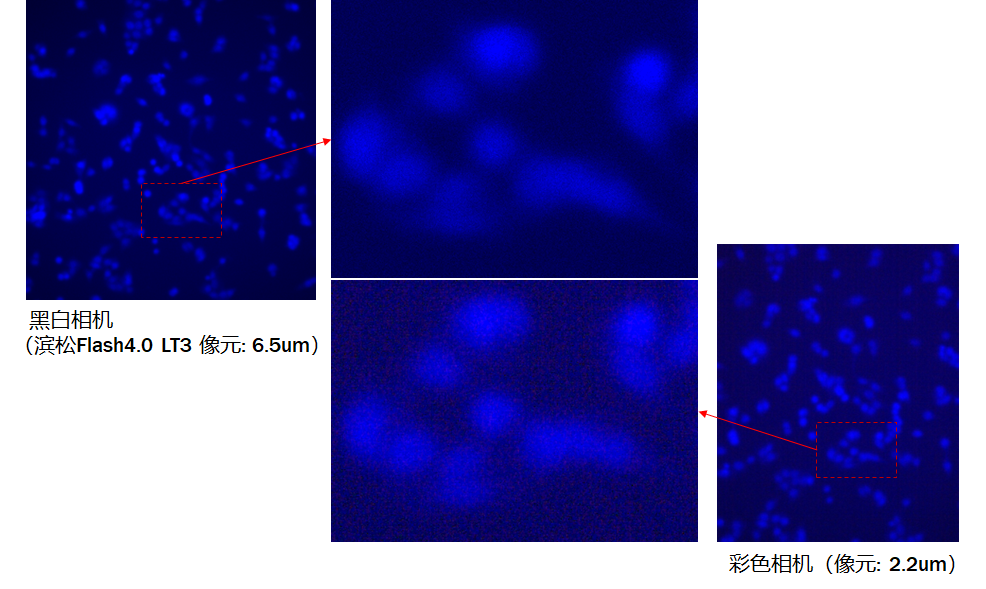

  误区一:像元尺寸越小,分辨率越高
  我们经常会以为,在感光面积相同的情况下,像元尺寸越小,像素数量越多,分辨率一定会越高。理论上确实如此,但是在实际情况中,有效分辨率才是真理。
  举个例子,一台标称140万像素的拜耳阵列结构彩色相机,由于上述讲解的其会吸收或反射掉一些光,真实捕获的绿色信息仅来自约70万个像素,红、蓝色信息各来自约35万个像素。其余色彩全靠算法“脑补”。这导致彩色相机的有效分辨率实际上大打折扣。
  如下图所示,滨松Flash4.0 LT3(像素尺寸6.5 μm)这样的黑白相机,与像素尺寸小得多(2.2 μm)的彩色相机相比,在分辨率表现上并无显著差异,甚至在细节的表现上更优。
CCD
  黑白相机的每一个像素都在进行真实、完整的信号采集,不存在信息插值。因此,在相同的光学条件下,其对细节的真实还原能力也往往更胜一筹。这也是很多人会存在疑惑,为什么滨松相机像元尺寸更大、像素更少,但是最终成像细节效果却更优,或者相差不大的原因。

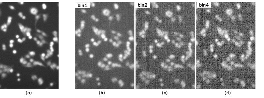

  误区二:Binning操作可以显著提升图像效果
  Binning(像素合并)是一种通过合并相邻像素来提升感光度和信噪比的技术。但这项技术在彩色相机上效果有限。
  因为在彩色相机上进行Binning(如2x2合并),合并的是不同颜色滤镜的像素。这虽然增大了等效感光面积,但合并的是不同波长的信号,且依然无法摆脱插值算法的固有信号衰减。其信噪比的提升幅度,远不如在黑白相机上那样显著。
  如下图所示,随着Binning阶数增大,彩色相机的图像细节会变得非常模糊,信噪比提升却未达预期。而滨松Flash4.0 LT3(像素尺寸6.5 μm)黑白相机则能通过Binning,在保持细节的同时,获得质的信噪比飞跃。

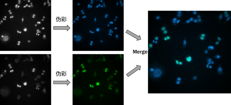

  真相是黑白相机也能拍出彩色图像。通过分通道采集和后期合成技术,黑白相机实现的彩色成像反而更加真实。
  通过轮换不同通道的滤光片,分别采集样品在各通道下的、信息完整的高质量灰度图像。使用专业软件(如滨松的HClmageLive),将不同通道的灰度图像轻松合成为清晰的伪彩图像。
  如下图所示,这张图清晰地展示了滨松Flash4.0 LT3(像素尺寸6.5μm)黑白相机实现高质量彩色成像的独特流程:它首先直接捕获高分辨率、高信噪比的原始灰度图像,再通过灵活、可控的通道合并(Merge)操作,合成为信息丰富、细节清晰的彩色图像。这种方法不仅操作简便灵活,更在最终图像的质量和分辨率上表现突出,尤其适合于需要精确分析的荧光成像应用。
CCD
  所以,黑白相机的主要应用场景是采集真实的微弱荧光信号,以获得最真实的图像数据。
