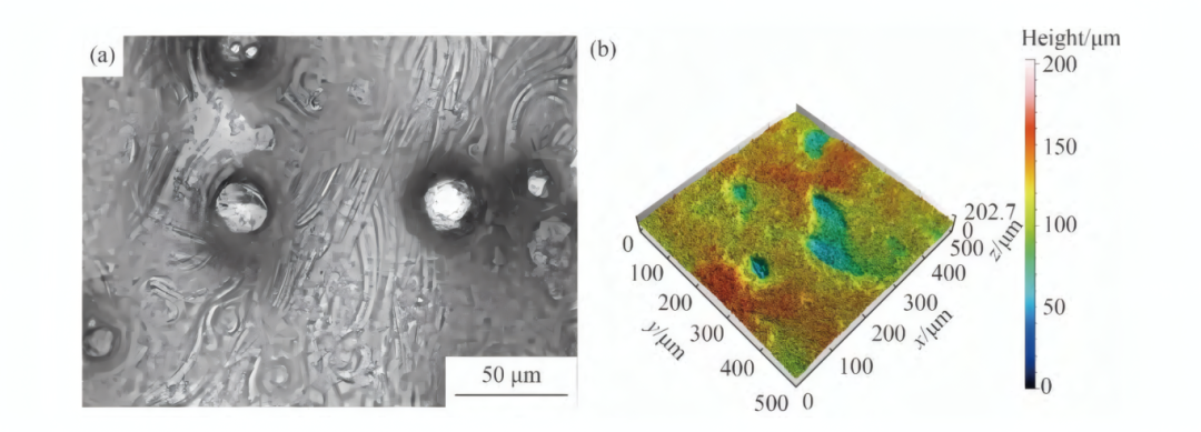

1. 三维表面形貌与粗糙度分析
三维成像 合金表面凸起形貌及三维轮廓
对于经过磨削、抛光、腐蚀、喷涂或服役后产生微观起伏的金属材料表面,共聚焦显微镜能无损地获取其真实三维形貌。这不仅可直观展示晶界台阶、第二相颗粒凸起、磨损划痕、腐蚀坑洞等的立体形态,还能精确计算表面粗糙度参数(如Sa, Sq, Sz),为研究表面加工质量、摩擦磨损行为、腐蚀机理及涂层结合性能提供定量依据。

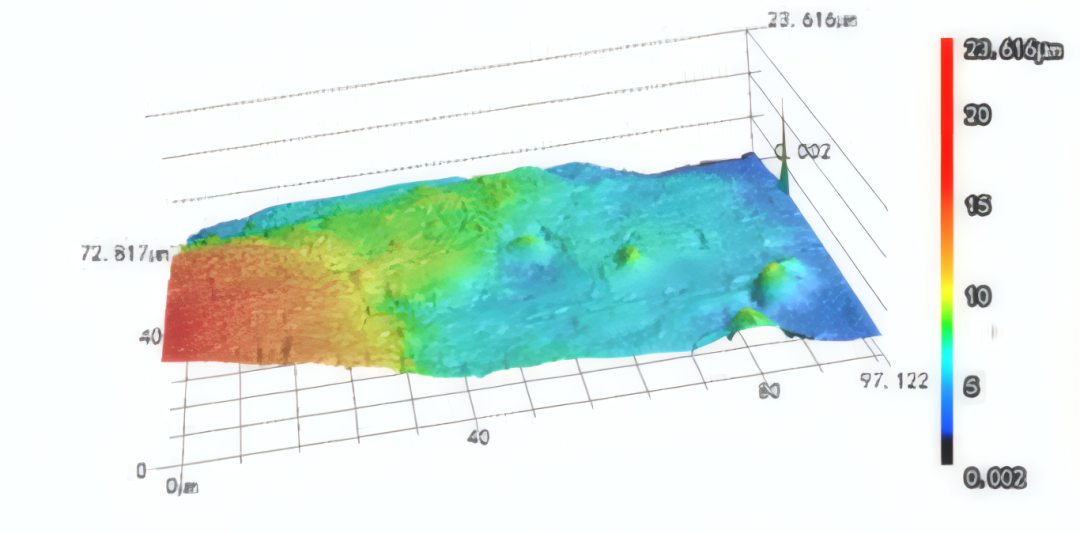

2. 微观组织结构的解析与三维重构
三维成像 碳钢表面微观三维形貌表征
对于复相合金、复合材料或经过深度腐蚀的样品,共聚焦显微镜可通过逐层扫描,清晰分辨不同相或组织在三维空间中的分布、连通性、体积分数及形态。例如,可三维可视化显示铸铁中石墨形态、钢中夹杂物的空间分布、铝合金中析出相的网络结构等,从而更准确地建立“组织-性能”关系模型。

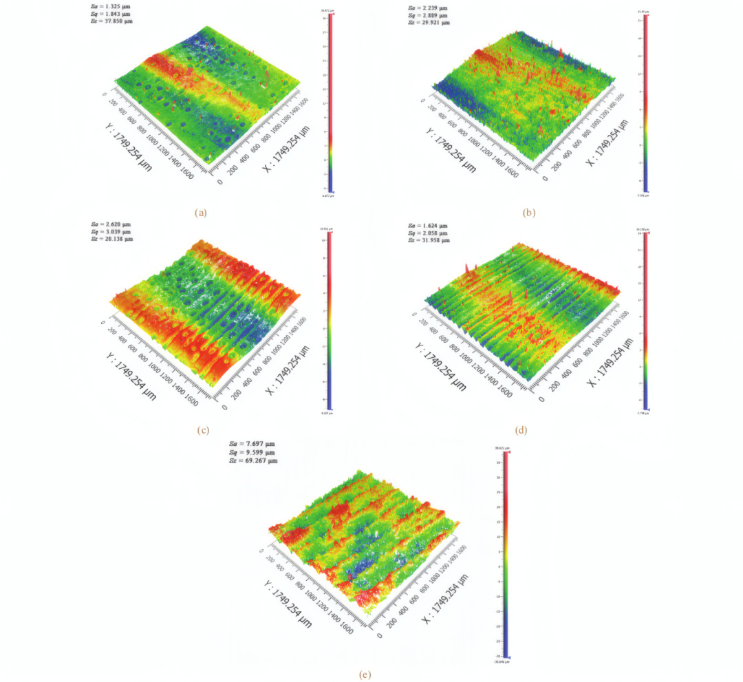

3. 涂层/薄膜厚度与界面表征
三维成像金属基复合材料钛_镁拉剪断口的三维轮廓
利用共聚焦显微镜的纵向分辨能力,可对透明或半透明涂层(如氧化膜、陶瓷涂层)的厚度进行非破坏性测量。对于金属基复合材料或多层膜结构,可通过反射光信号差异分析界面形貌、界面反应层厚度及结合缺陷。
