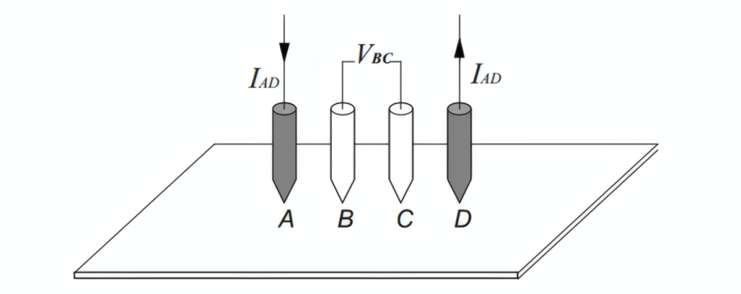

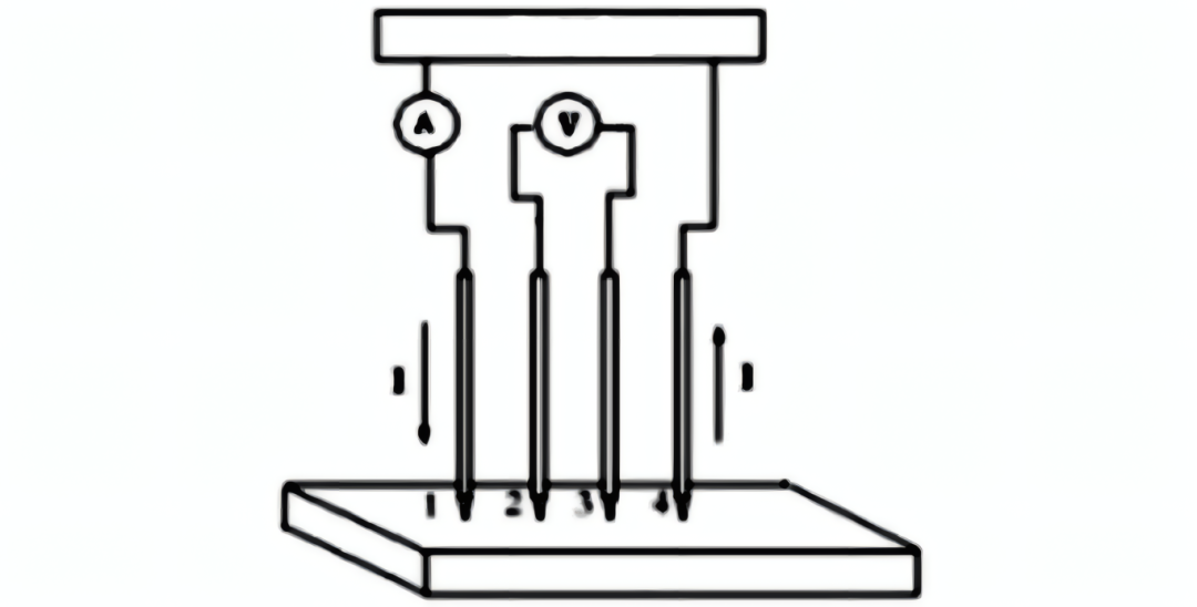

四探针法的原理
四探针法的理论基础是欧姆定律及电流场分布。方法使用四根等间距排列的金属探针(通常为钨材质)与薄膜表面接触。外侧一对探针通入已知恒定电流I,内侧一对探针则测量由此产生的电压降U。通过分离电流注入与电压测量回路,该方法从根本上消除了探针与样品间接触电阻的影响。
对于厚度均匀且远小于探针间距的薄膜,其方块电阻Rₛ(单位为Ω/□)可直接由公式 Rₛ = k · U / I 计算得出,其中 k 为与探针间距及样品几何尺寸相关的校正因子。方块电阻与电阻率ρ 的关系为 ρ = Rₛ · t(t 为膜厚),这使其成为表征薄膜导电能力的理想参数。

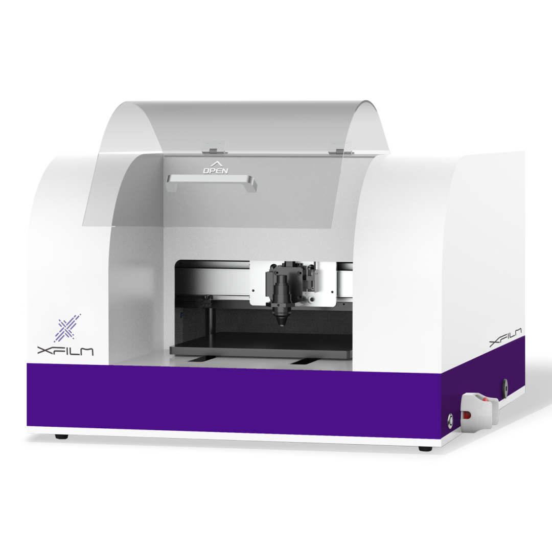

Xfilm埃利四探针方阻仪用于测量薄膜电阻(方阻)或电阻率,可以对样品进行快速、自动的扫描,获得样品不同位置的方阻/电阻率分布信息。
电阻率
超高测量范围,测量1mΩ~100MΩ
高精密测量,动态重复性可达0.2%
全自动多点扫描,多种预设方案亦可自定义调节
快速材料表征,可自动执行校正因子计算
