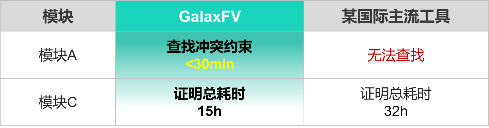

项目痛点:某客户模块A出现大规模(1000+条)约束冲突,某国际主流工具无法排查,验证进度阻塞;模块C验证证明耗时太长,一次回归需要32个小时。
落地效果:通过与客户合作开发出约束冲突查找功能,且进行工具化,有效提高回归效率,模块A最终在30分钟内完成约束冲突排查;通过优化模型+定制引擎等方式,将模块C的证明时间缩短到了15个小时。

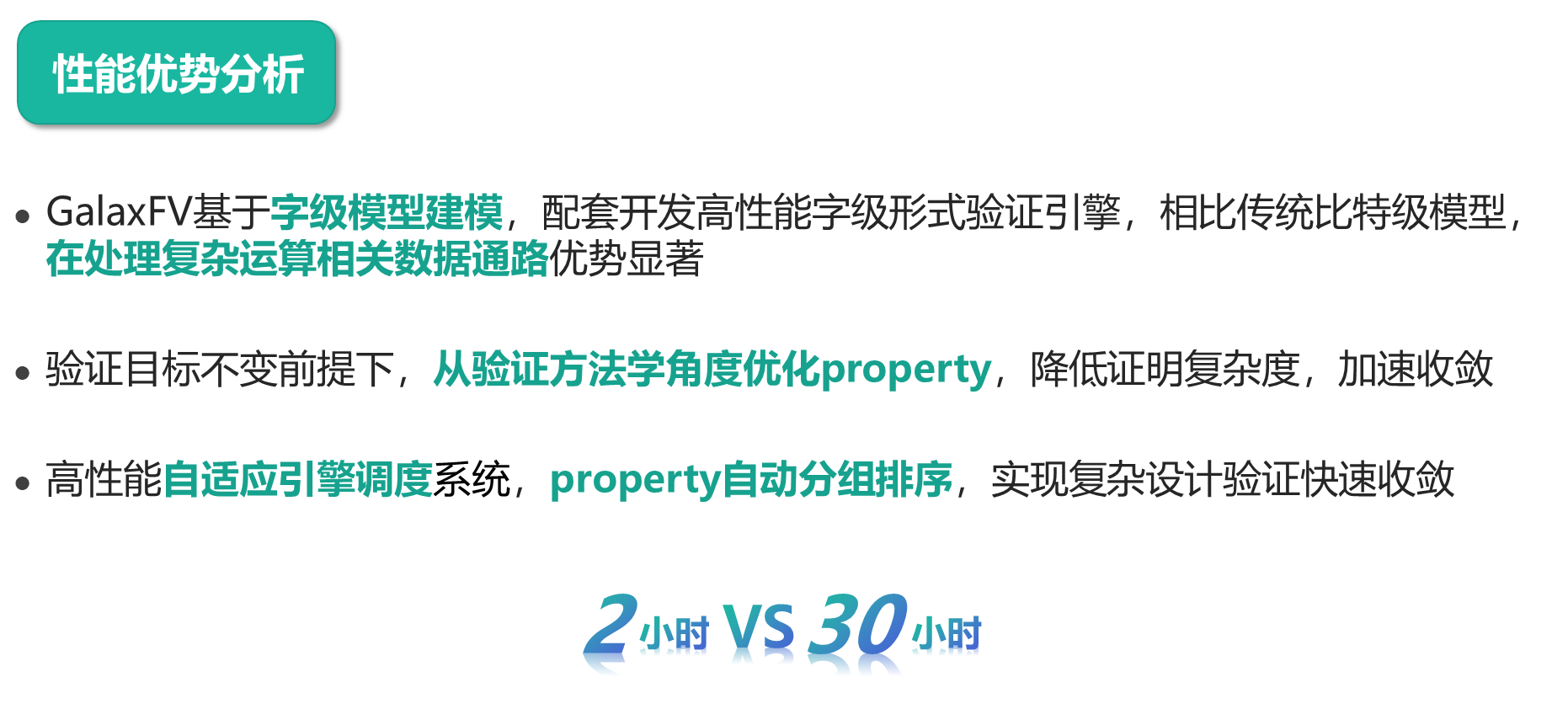

项目痛点:某新能源汽车车规芯片,算法逻辑复杂、状态空间巨大,数据位宽大,压缩算法证明收敛难度高,某国际主流工具耗时30小时仍有8条property无法证明。
落地效果:基于高性能自适应引擎调度系统,对property自动分组与排序,同时GalaxFV基于字级模型建模在处理复杂运算相关数据通路具备巨大优势,最终GalaxFV FPV 2小时内完成全部Property证明,结果正确,工具功能正确。

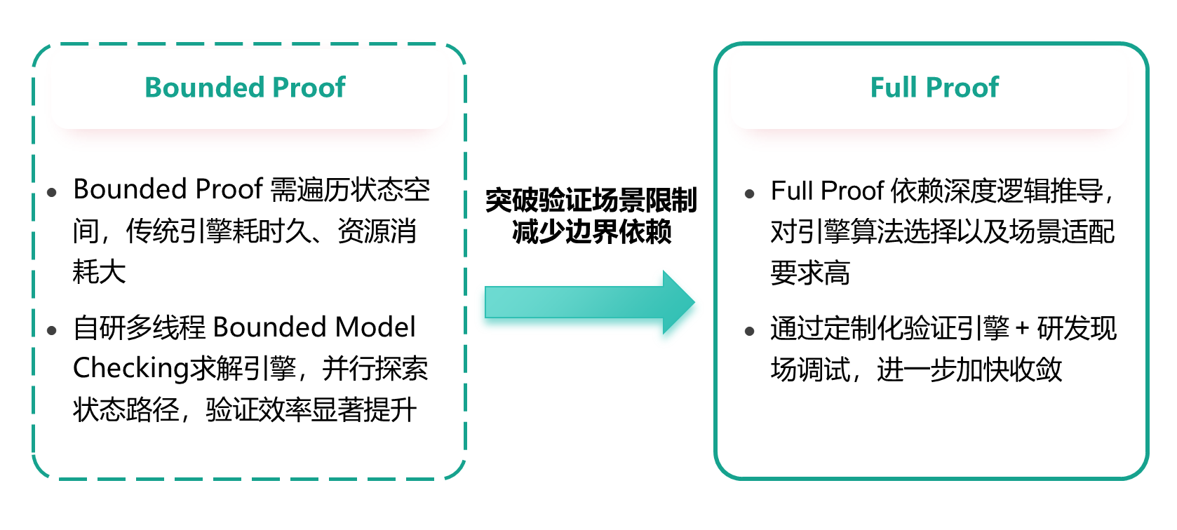

项目痛点:某客户路由模块,需通过scoreboard检测数据一致性;对于部分property,第三方工具仅能完成有界证明(Bounded Proof),存在潜在风险。
落地效果:实现100%完全证明(Full Proof)收敛,性能与第三方工具持平;其中通过引擎定制优化,将88个有界证明的Property变成完全证明。
