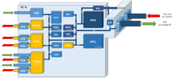

GTM支持通过 TOM、ATOM 和 TIO 模式生成PWM波,并可控制占空比、周期以及极性,满足多种应用需求。

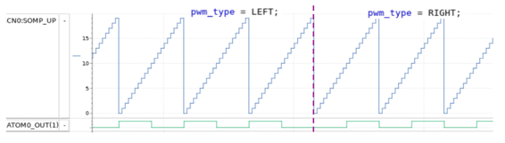

边缘对齐PWM波
其中包含了左对齐即PWM 的上升沿与周期的开始对齐,以及右对齐即PWM 的下降沿与周期的结束对齐。通过正确配置后能够得到如下图所示左对齐PWM波以及右对齐PWM波。

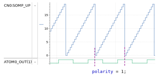

中央对齐PWM波
即PWM 的上升沿和下降沿到周期中心的距离相同。通过正确配置后能够得到如下图所示为初始电平(极性)为高的中央对齐PWM波示例。

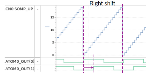

周期边界内的移位 PWM波
下图所示为使用右移位示例,其中右移: ATOM_OUT(0)表示标准 PWM,ATOM_OUT(1)表示移位 PWM。

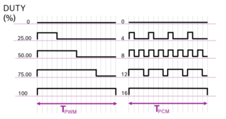

对于PCM(Pulse Count Modulation)波的生成,可以使用TOM和ATOM模块进行实现。如下图所示,通过精确计数生成指定数量的脉冲序列,PCM波在这段时间内周期均匀分布,而且其占空比总和为其相对应的PWM波的一个占空比总和。如下图所示例为不同占空比的 PWM波和其对应的PCM波。
逆变器

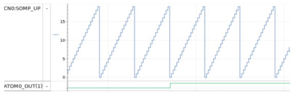

GTM支持生成在整个周期内保持恒定的信号电平的PWM波。如下图所示分别为0%和100%占空比的输出,并且可以自由切换。
逆变器
