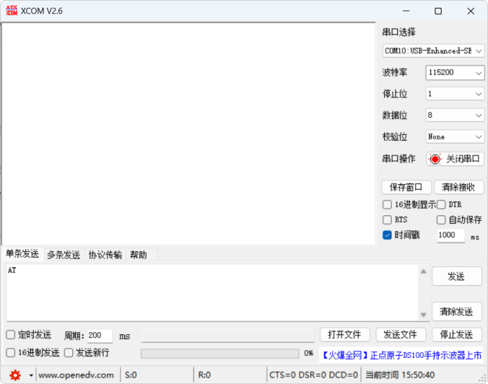

1. 软件参数设置
关键配置参数
  • 打开XCOM软件,选择对应串口号
  • 设置波特率:115200
  • 数据位:8,停止位:1,校验位:None
  • 重要提示:取消勾选"发送新行"选项
蓝牙模块
2. 模块基础测试
操作流程
  1. 确保蓝牙未连接状态下操作
  2. 在发送区输入:AT
  3. 点击发送按钮
  4. 正常响应:模块回复OK
响应说明
  • 收到OK:模块工作正常
  • 无响应:检查接线供电

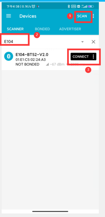

1. 设备搜索与连接
操作步骤
  1. 打开nRF Connect应用
  2. 点击Scan按钮搜索设备
  3. 使用过滤功能快速定位设备
  4. 点击目标设备进行连接蓝牙模块

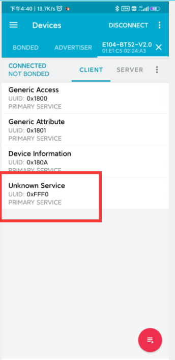

2. 服务配置
关键操作
  • 连接后找到UUID FFF0服务
  • 点击进入服务配置界面

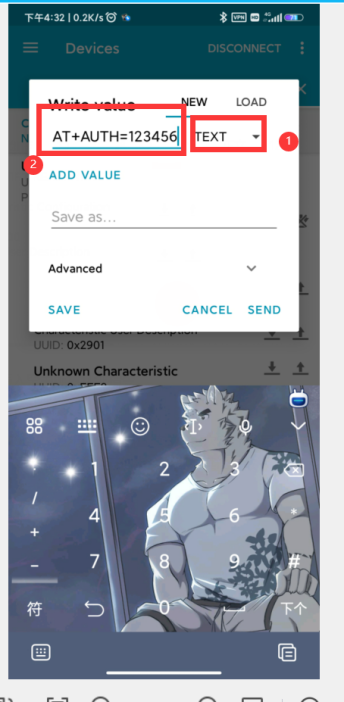

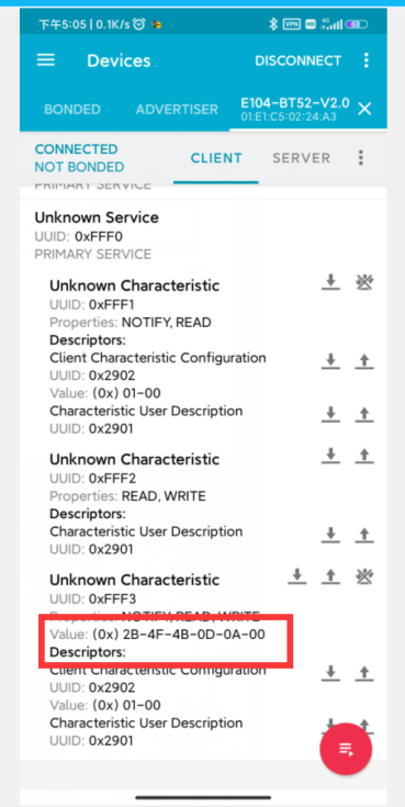

3. 配置模式进入
详细步骤
  1. FFF3服务中点击向上箭头图标蓝牙模块
  2. 选择TEXT格式蓝牙模块
  3. 写入空中配置认证指令
  4. 点击发送

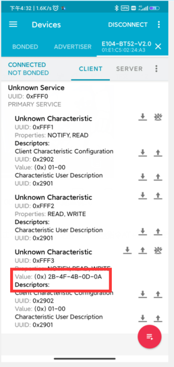

成功标志
  • 回复:2B 4F 4B 0D 0A蓝牙模块
  • 表示已进入配置模式

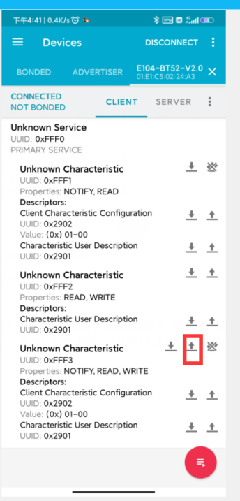

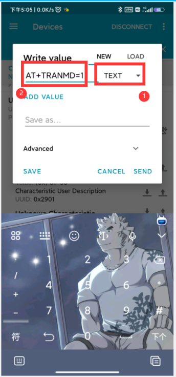

4. 透传模式设置
配置指令
  1. 再次点击FFF3中的向上箭头蓝牙模块
  2. 选择TEXT格式
  3. 发送:AT+TRANMD=1蓝牙模块
  4. 可发送其他指令配置相应参数

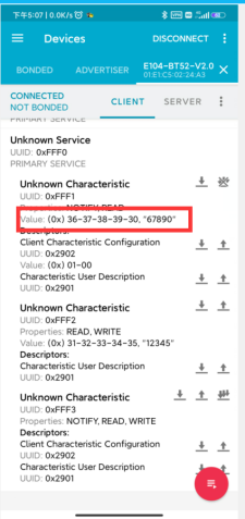

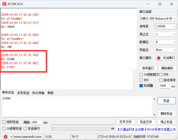

五、数据通信测试
双向通信验证表
方向发送位置测试数据接收位置状态指示
手机→串口
FFF2服务12345串口调试助手LED指示灯
串口→手机
串口助手任意数据FFF1服务数据回显
通信测试要点
  • 手机端发送:通过FFF2服务发送数据蓝牙模块
  • 串口端接收:在XCOM中查看接收数据
蓝牙模块
  • 双向验证:确保数据可双向传输
  • 稳定性测试:连续发送数据验证稳定性
