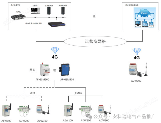

⑬ 支持RS485通讯,4G、NB、WIFI、LORA等无线通讯方式,其中4G、NB、WIFI可以实现MQTT协议,HTTP协议,TCPIP透传等多种网络协议接入。

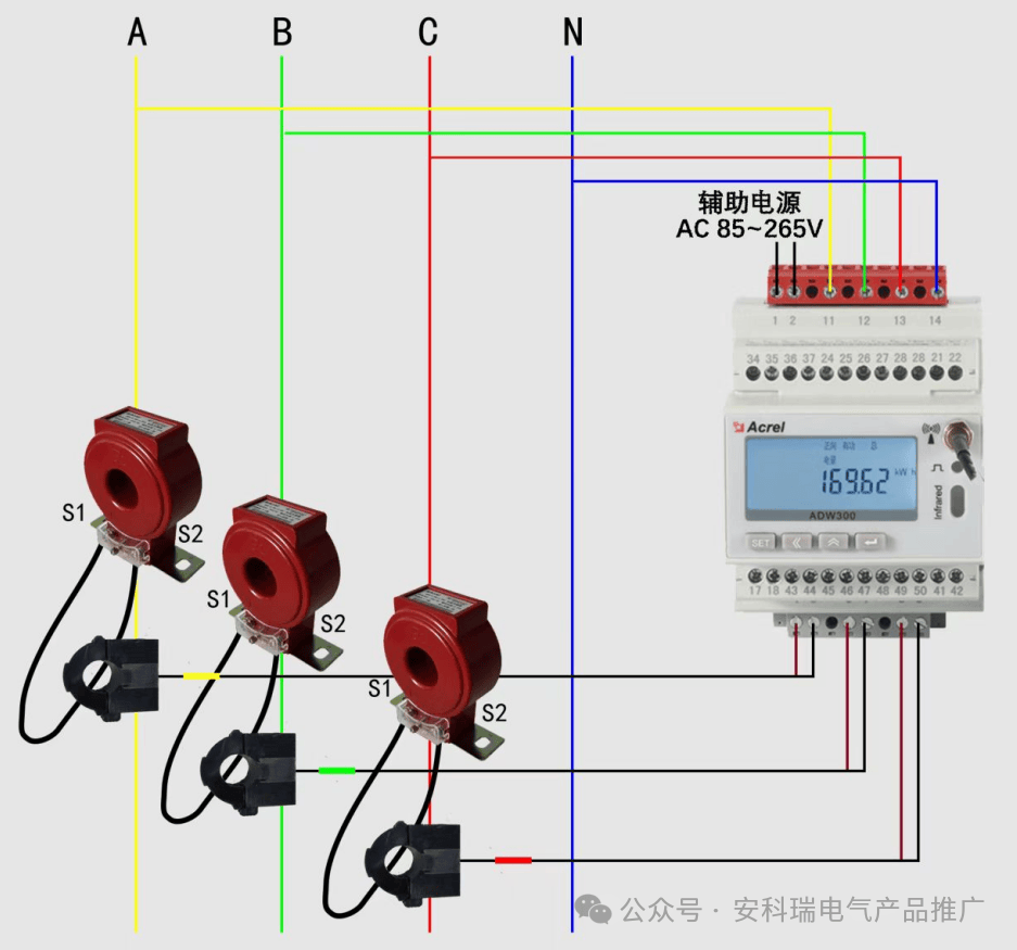

注:ADW300W或ADW300-HJ采用2次互感方法接入时,仪表自带2次侧互感器应与现场一次侧互感器保持距离, 以免出现干扰。

电表内置 4G 全网通模块,支持定向流量卡与公网卡,罗森门店的实时用电数据(电压、电流、有功功率、峰谷平电能等)可直传至总部智慧管理平台,无需依赖本地网关。计量精度达 1 级,数据误差率控制在 0.5% 以下,平台自动生成 “单店 - 区域 - 全国” 三级能耗报表,商户可通过专属账号查看用电明细,电费核算从 “人工对账” 变为 “数据对账”,结算纠纷同比减少 80%。

3.多通讯兼容,无缝对接楼宇平台:支持 4G、Wi-Fi、LoRa 等多种无线通讯方式,无需额外搭建传输网络,即可直接接入楼宇现有智慧管理系统。物业可通过电脑端平台实现全局监控,商铺经营者可通过专属账号查看自身用电数据,酒店管理人员能实时掌握客房用电状态,真正实现 “分级管控、数据互通”,运维响应速度提升 80%。
