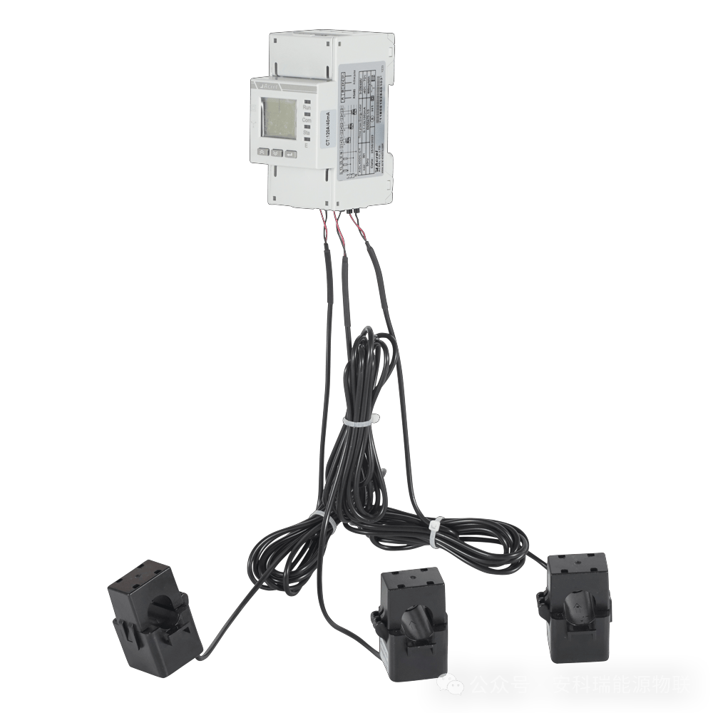

ADL 系列导轨式多功能电能表,是主要针对于光伏并网系统、微逆系统、储能系统、交流耦合系统等新 能源发电系统而设计的一款智能仪表,产品具有精度高、体积小、响应速度快、安装方便等优点。具有对电 力参数进行采样计量和监测,逆变器或者能量管理系统(EMS)与之进行通讯,根据实时功率及累计电能实 现防逆流、调节发电量、电池充放电等功能,可双向计量,实现户用分布式光伏能量管理。

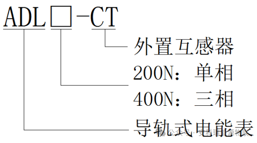

型号说明
电能表

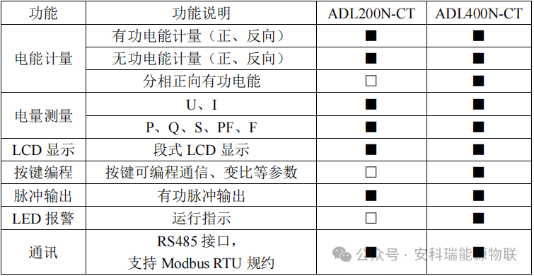

功能列表
电能表

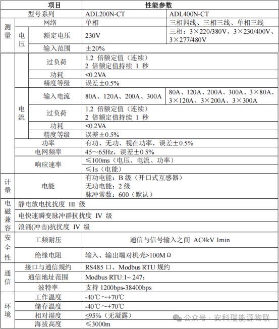

技术参数
电能表

采用B级精度有功计量、-40℃~+70℃宽温运行、抗电磁干扰性能达工业Ⅳ级标准,确保户外或阳台环境下稳定工作。

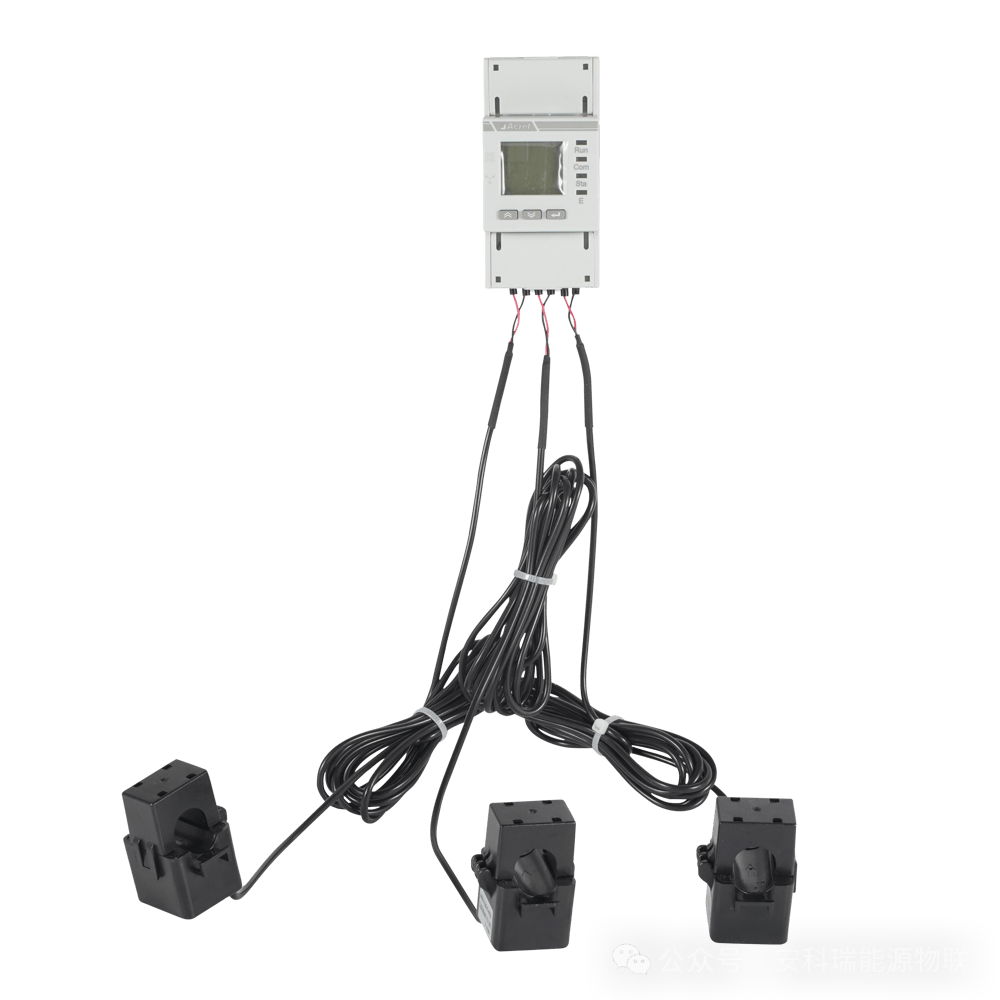

安装灵活,维护便捷
采用外置互感器设计,不需拆主线,导轨式结构便于家庭配电箱内安装,非常适合小型阳台光伏项目。

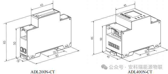

设备规格
电能表电能表

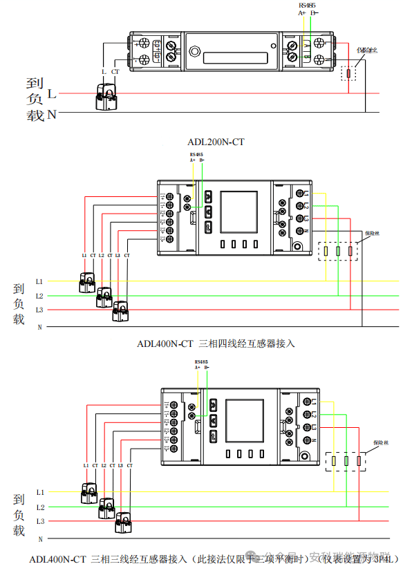

接线方式
电能表

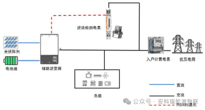

①电能表安装在家庭进线端,实时检测家中总功率与方向;
②电能表通过RS485与逆变器通信,当检测到反向功率(即发电大于用电)时,逆变器自动限功率输出;
③系统维持“发电≤负载”,实现零逆流运行。
这一机制使阳台光伏既能自发自用,又符合电网接入安全要求。
