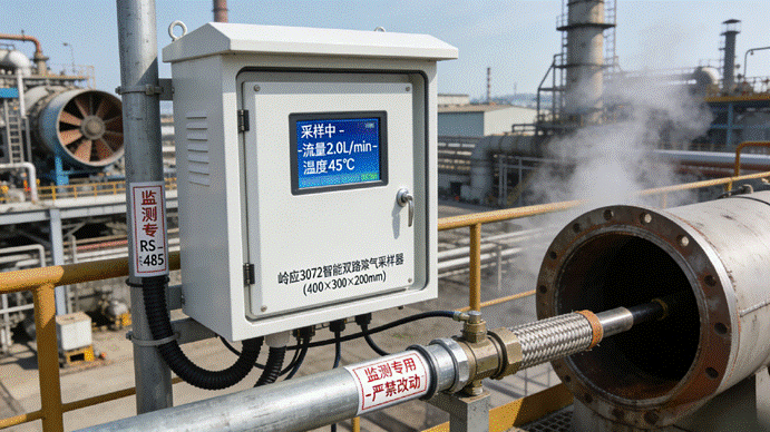

现场控制系统选用倍福 CX 系列 EtherCAT  PLC,该 PLC 具备高速 EtherCAT 总线扩展能力,可接入工况传感器、流量计等前端设备,实现企业生产负荷、废气排放量等数据的实时采集与逻辑运算;采样设备配置崂应 3072 智能双路烟气采样器,该设备支持 Modbus RTU 协议,通过 RS485 接口接收采样指令、反馈采样进度与故障信息,适配工业污染源现场复杂的监测环境。

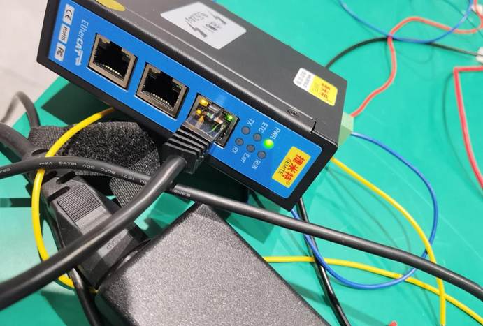

由于倍福PLC的EtherCAT协议与崂应 3072 采样器的 Modbus RTU 协议存在异构问题,传统的人工手动采样或独立控制方案无法实现采样流程与企业工况的联动,且数据上传滞后、易出现人为干预漏洞。项目最终引入EtherCAT 转 Modbus RTU 协议转换网关,搭建高速跨协议通讯链路,实现倍福 PLC 对采样器的精准联动控制与数据实时传输。

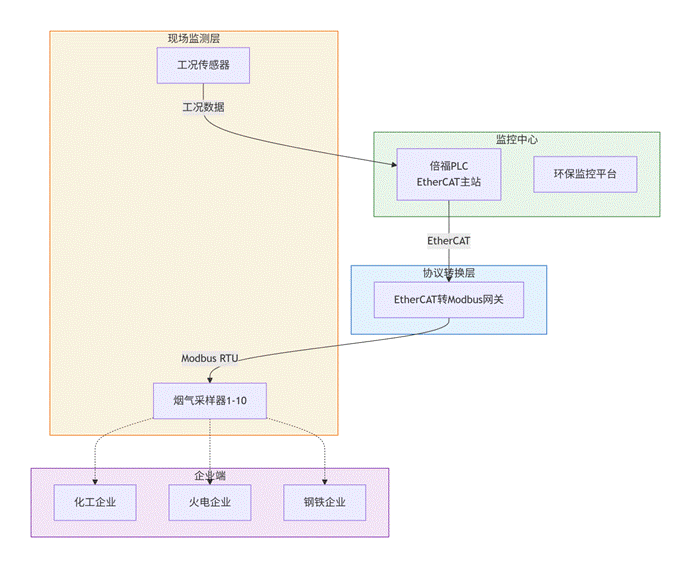

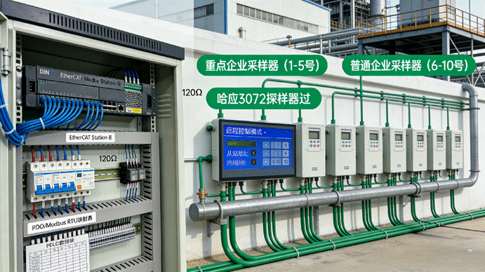

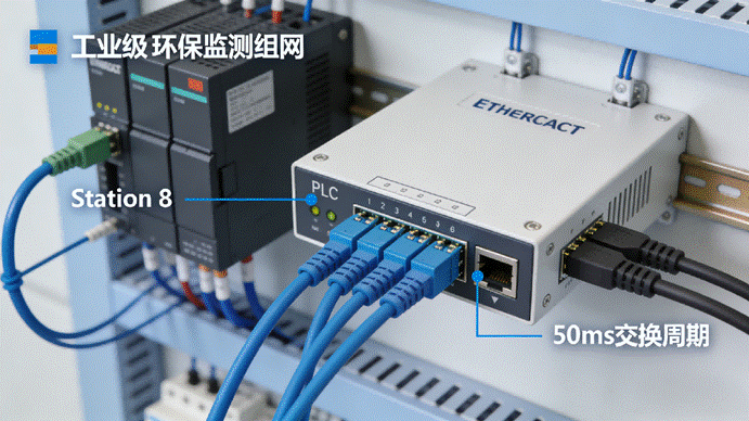

(一)硬件组网架构与抗干扰部署
ethercat

网关启用Modbus RTU 主站轮询机制,轮询周期设为 50ms,按从站地址顺序采集 10 台采样器的状态数据,避免多设备通讯冲突;当某台设备通讯中断时,自动跳过该设备继续轮询其他设备,保障系统整体稳定性。
