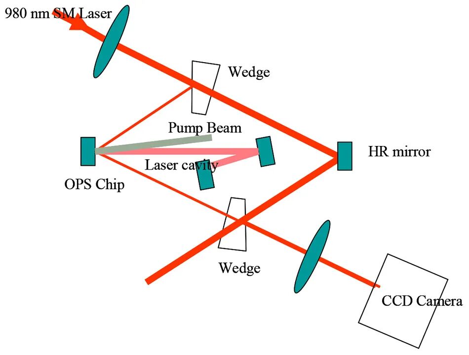

这个“薄”是革命性的。热梯度依然存在,但由于增益介质的厚度不到传统晶体的千分之一,热量可以瞬间被导走,无法形成有效的热透镜。从物理结构上,就杜绝了功率变化导致光束畸变的可能性。为了验证这一优势,工程师进行了严苛的干涉测试:他们将OPSL芯片置于极端泵浦条件下(光斑仅420μm,功率高达9W),结果测得的波前畸变微乎其微(仅λ/40),从实验层面证实了其近乎为零的热透镜效应。
激光器
图 2:OPSL 增益芯片的光学性能是通过将其纳入基于高相干单频 980 nm 测试激光器的马赫-曾恩干涉仪进行测试的。

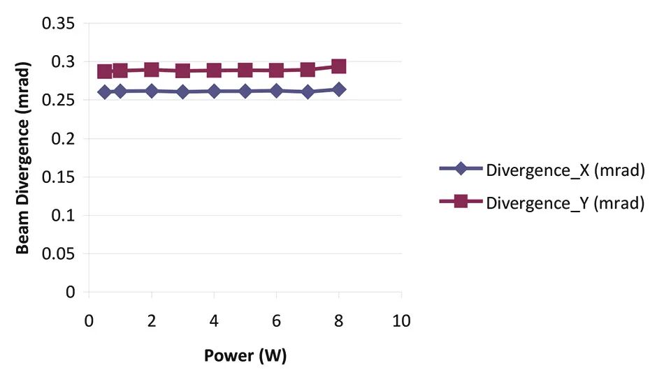

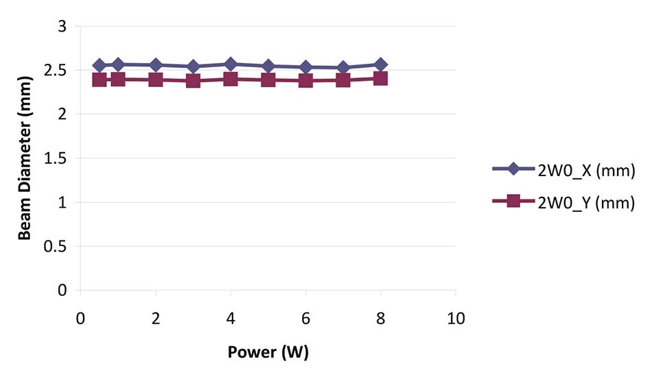

理论需要实践检验。对一台8瓦的 Verdi G OPSL激光器(532nm) 进行的实测数据令人信服:当输出功率从几百毫瓦到满功率8瓦之间动态调整(变化超过一个数量级)时:光束发散角保持恒定、光束直径保持恒定。这意味着,无论是进行低功率的系统校准,还是需要精细调节功率以优化STED显微镜的分辨率,用户都无需担心因功率变化而重新调整光路或牺牲光束质量。
激光器
图 3:在 Verdi 系列 OPSL 中,输出功率改变超过一个数量级,不会导致输出光束发散发生有意义的变化。

图 4:在 Verdi 系列 OPSL 中,输出功率改变超过一个数量级,不会导致输出光束直径发生有意义的变化。
