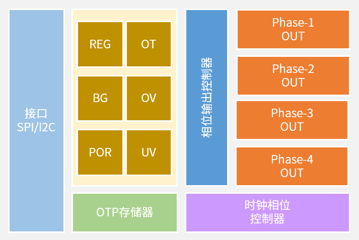

IP 系统框图
锐成芯微
Figure-1.四相位DCDC IP 功能框图

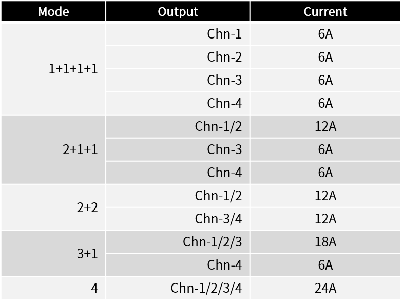

IP 输出模式
Table 1. 四相位DCDC输出模式

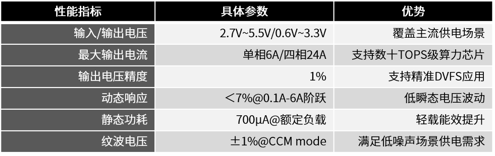

IP 性能指标
Table 2. 四相位DCDC IP 关键性能指标

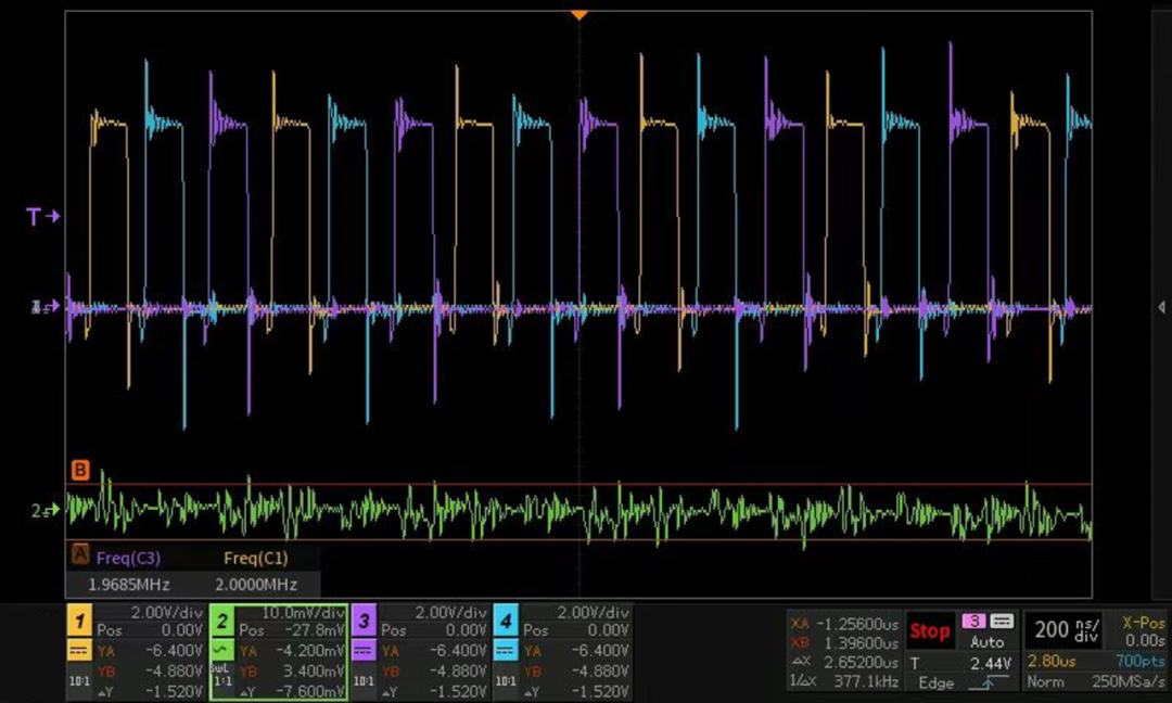

验证测试结果
锐成芯微
Figure-2. 四相位开关波形

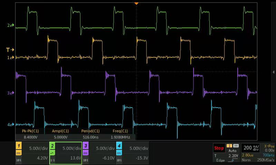

锐成芯微
Figure-3. 输出纹波(<8mV)
