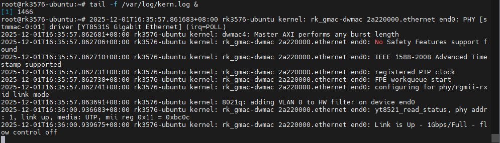

查看持久化日志文件
多数linux系统发行版会将内核日志写入/var/log/kern.log,可用tail实时跟踪:
