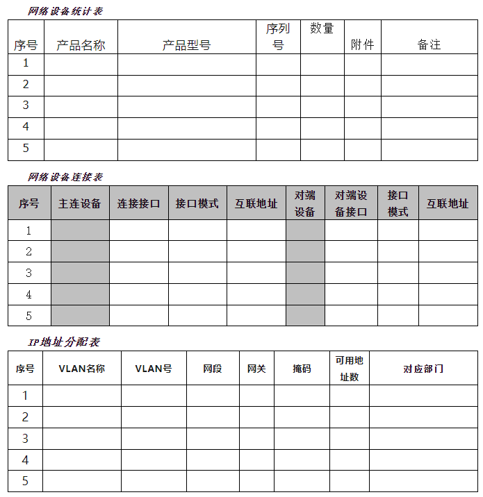

  1.1网络统计

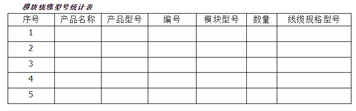

  保证搬迁后系统的正常工作,出具一份现有网络设备的设备列表、网络设备连接表、原有的IP地址分配表以及模块线缆型号统计表。

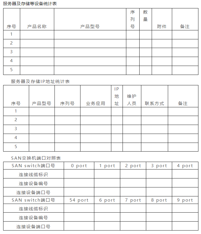

  1.2、服务器、存储等设备统计
  原有存储设备、服务器确认,确定服务器的数量,服务器的型号等,并且在搬动服务器之前必需有详细的表格记录。同时对SAN网络涉及的阵列、交换机也做一个详细的记录。
机房
  进一步需要做的工作是:
  给出进一步详细的设备统计信息,包括设备型号、配置、所在的网络、电源接口及功率等,在搬迁之前给出相应的表格记录文档;
  确定相关的辅助设备配件等,同样需要有详细的记录文档。
  2、IP地址的统计
  统计出需要迁移的设备的IP地址(包括公网和私网)以及路由情况,给出各个设备IP对应表;
  l列出设备在新系统和旧系统中的IP 对应表。
