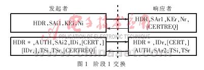

  IKEv2的特点包括:(1)简单性。基于IKEv1的协议复杂度及安全性而提出。取消了阶段1中的野蛮模式。(2)减少了潜伏期。阶段1交换只需要2个往返的消息对,如图1所示。建立IPsec SA不是通过阶段2来协商,而是搭载阶段1的消息而建立。(3)允许无状态cookie。这样可以预防DoS的攻击,响应者在没有接收到合法的cookie之前,将不保留cookie的任何状态,也不做任何耗时的计算。(4)增强了灵活性。增加了选择符TS和“紧要”比特的概念。
  2.1.2 IKEv2协议
  阶段1交换是4条消息的交换(两个请求/响应对)。第一对消息,交换协商加密算法、(可选的)指示信任的CA名字、交换的nonce和Diffie-Hellman交换。如果响应者指示没有一个机密建议是可以接受的,或者发起者选择的Diffie-Hellman 组不是响应者选择的组,或者当响应者正在遭受攻击并且将用只包含一个合法的cookie值来响应IKE-SA请求时,这对消息可以重发。
  第二对消息,认证先前的消息,交换鉴定符和证书并且建立第一个IPsec SA。这对消息是通过第一对交换的密钥来加密,因此可隐藏身份以防止偷听。

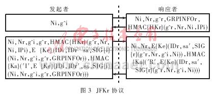

  为了节约篇幅,这里仅介绍JFKr协议,如图3所示。
  消息1很简单,假定发起者知道响应者可以接受的一个组。它包含了一个组信息(Diffie-Hellman值)和一个nonce。这里,nonce有两个作用。一方面允许在不同会话间使用同一个值,从而确保会话密钥是不同的,另一方面可以区分不同的并行会话。
  消息2对响应者的工作量要求很小。惟一的花费是单一的认证,同时响应者不需要产生任何状态,因为此时不知道发起者是否为一个合法的通信者。这样可以抵抗DoS攻击。 消息3包含了发起者的身份、服务请求以及在nonce和响应者身份上的签名。JFK中参与者使用共享密钥加密身份,这样保证双方身份不被窃听。
  消息4包含应用设置的信息(例如响应者的SPI)、双方nonce和幂上的签名。与消息3一样,消息4也使用消息认证代码保护。

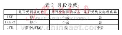

  2.3 三种密钥交换协议的对比
  三种密钥交换协议的对比如表1~表3所示。
  IKEv2是在IKEv1的基础上发展而来,因此不可避免地具有了IKEv1的一些固有的特征,如两个阶段交换等。同时上边列出的数据还显示IKEv1和IKEv2在身份隐藏和参数协商上具有相似性。
  IKEv2的阶段2交换,频繁地重新交换密钥将消耗掉Diffie-Hellman密钥的熵,因此应该限制阶段2的次数。另一个问题是它的安全性极大依赖于Diffie-Hellman幂的随机性。
  而JFK是一个新的协议,JFK消除了协商机制。响应者提供了一种服务,有权利设置自己的服务需求,任何由响应者提到的原始的机密是可以接受的。同样消除了响应者要保持的状态,发起者可以接受响应者的请求或者重新启动协议。
  JFK抛弃了两个不同阶段的概念。由于快速模式的作用是十分有限的,而且频繁的重新交换密钥是没有必要的,所以正确的方法应该是重新替换密钥。
  JFK以上两点的特性,使其效率有很大程度的提高。另外,通过分析协议安全性的方法分析,证明了JFKi和JFKr的安全性。
