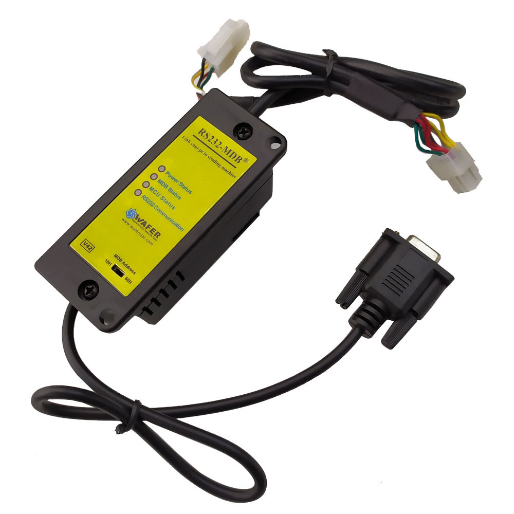

如何用威佛RS232-MDB适配器在售货机上实现”REMOTE VEND”
(在开始测试之前我们必须确定售货机是可以支持REMOTE VEND这个功能的)
1. 首先把RS232-MDB适配器插到售货机的MDB支付接口上
2. 给售货机供电,这个时候RS232-MDB适配器也就供电了,然后接下来开始对RS232-MDB适配器进行参数配置 (配置数据使用16进制也就是HEX代码发送)
0103115601023C01AB     (配置RS232-MDB适配器为Level03)
094944533030303031303030363630324944534D4442564D43434F4E30320000006073      (配置RS232-MDB适配器支持MDB协议的REMOTE VEND功能)
3. 售货机断电,然后重新上电,也就是让售货机开始读取RS232-MDB的新配置
4. 检查串口数据是否收到售货机主板发过来的140115 使能指令,并且检查是否收到ASCII数据指令开头是1704..........
这就意味着售货机能够支持REMOTE VEND,并且已经使能了remote vend功能
5. 开始发送remote vend命令进行测试,看售货机是否可以出货
14FFFFFFFFFFFFFF001400010000000022
这个出货指令需要对照MDB协议的具体指令进行必要的调整。比如货号,价格
如果不确定货号价格,也可以先通过选货的方式确定主板选的货的货号和价格
适配器威佛RS232-MDB适配器
