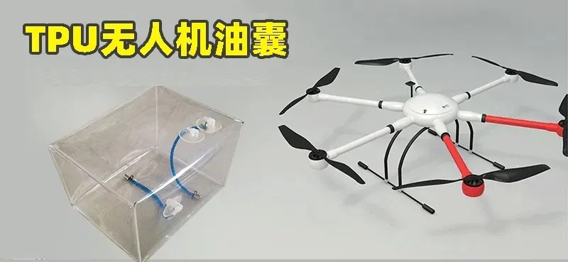

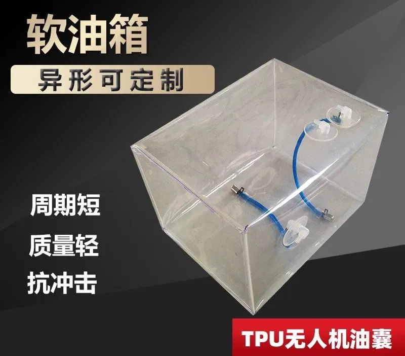

2.1 热塑性聚氨酯(TPU)油箱:高性能柔性化的代表
技术特性:TPU是一种由软段(聚醚或聚酯) 和硬段(二异氰酸酯) 构成的嵌段共聚物,这种独特的分子结构赋予了其“刚柔并济”的特性。软段提供高弹性和柔韧性(拉伸率可达300%-800%),硬段则通过氢键作用形成物理交联点,提供优异的机械强度和耐磨性。其核心优势包括:
极致轻量化与空间适应性:密度(约1.1-1.3 g/cm³)远低于金属,制成的柔性油囊可比同容量金属油箱减重30%-50%。其柔性特质能完美贴合机翼、机身等不规则空间,实现近乎100%的空间填充率,为飞行器设计释放巨大自由度。
卓越的抗冲击与安全性:受到冲击时,分子链通过可逆形变高效吸收并分散动能,避免脆性破裂,抗冲击性能较刚性油箱提升5倍以上。同时,TPU具有优异的阻燃性(离火自熄)和对航空燃油极低的渗透率,大幅提升了系统安全性。
宽温域稳定性:高性能航空级TPU能在 -40°C至+120°C 的宽温度范围内保持性能稳定,胜任高空、极寒等极端气候任务。

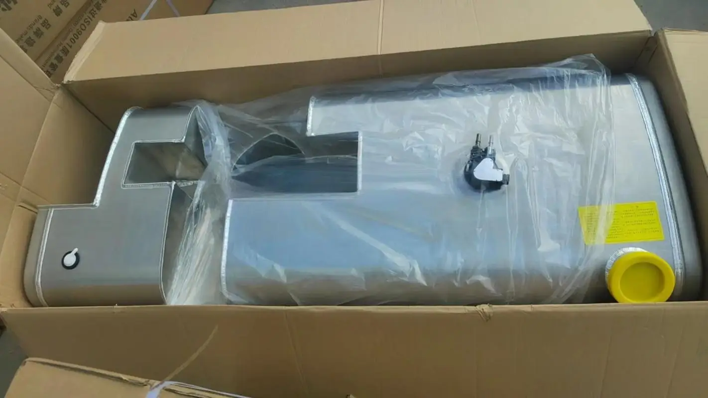

2.3 铝合金油箱:传统可靠性的基石
技术特性:铝合金是航空工业应用最广泛的金属材料之一,其油箱属于刚性油箱范畴。
极高的结构强度与耐久性:能够承受高压燃油系统的要求,在严重机械变形下也不易破裂,可靠性历经数十年航空实践检验。
优异的综合性能:通过合金化(添加Mg、Mn、Cr等元素)和表面处理(阳极化),具备良好的耐腐蚀性。铝合金还具有良好的导热性,有助于飞行中的燃油温度管理。
可回收性强,符合环保趋势。
其主要劣势在于:密度大,绝对重量重、加工复杂;对于复杂形状油箱需要焊接或冲压,成本高、周期长;作为导电材料,需专门设计防静电措施。

在TPU油囊这场材料革命中,湖南泰德航空技术有限公司绝非简单的追随者。依托十余年深耕航空燃油系统与流体控制技术的深厚积淀,以及对无人机及eVTOL等前沿领域动力需求的深刻洞察,湖南泰德航空将TPU油囊技术推向了更高维度:
尖端材料工艺,铸就超薄高强壁垒: 采用TPU高分子合成与精密挤出/吹塑成型的关键技术,开发出更薄、强度与韧性却大幅提升的专用材料。在保证极端工况下可靠性的同时,进一步压榨每一克的减重空间。
智能结构赋能,油液管理再升级: 创新应用多腔室设计、高效防晃隔板及智能通气技术,有效抑制飞行中燃油剧烈晃动导致的无人机姿态不稳问题,提升飞行品质与安全性,尤其适应eVTOL等新型飞行器的复杂机动需求。
集成监测感知,状态尽在掌握: 将燃油传感器(液位、压力、温度)与油囊本体进行一体化集成设计,实现对燃油状态实时、精准监控,为飞控系统提供关键数据,提升智能化管理水平。
品质验证,可靠源于严苛: 得益于与中国航发、中航工业、国防科大等顶尖军工科研单位的深度合作与严苛的标准实践,湖南泰德航空TPU无人机油囊历经包括极限高低温循环、长时间燃油浸泡、高强度冲击穿刺、极端振动疲劳等在内的一系列远超行业常规标准的严苛环境试验与耐久性验证,确保在最恶劣条件下性能依然稳定如一。
定制化解决方案专家: 凭借强大的流体系统研发能力和工程经验,湖南泰德航空可为不同构型、不同任务需求的无人机及eVTOL飞行器提供从油囊本体到完整燃油系统(含泵、阀、管路、控制)的深度定制化解决方案。
