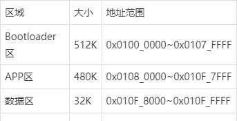

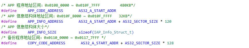

2.2 地址分配
AS32A601片内Flash共包含两个存储器,分别为程序存储器(PFlash)和数据存储器(DFlash)。其中PFlash共2M的Flash大小,我们主要对PFlash进行分区。将它分成四个区,BootLoader区、APP区、数据区、备份区,具体划分如下表:
IAP

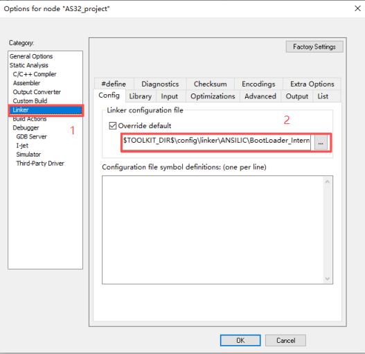

2.3 APP生成bin文件和上位机
Bootloader的IAR工程文件不用修改。只需要在APP应用程序的IAR工程文件中的Options中修改.icf文件,修改APP区的起始地址为0x0108_0000,控制APP应用程序在 Flash 中的存储布局。

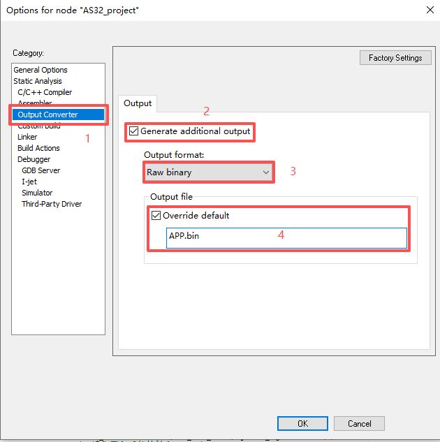

同时,在APP应用程序的IAR工程文件中的Options中勾选生成bin文件:
IAP

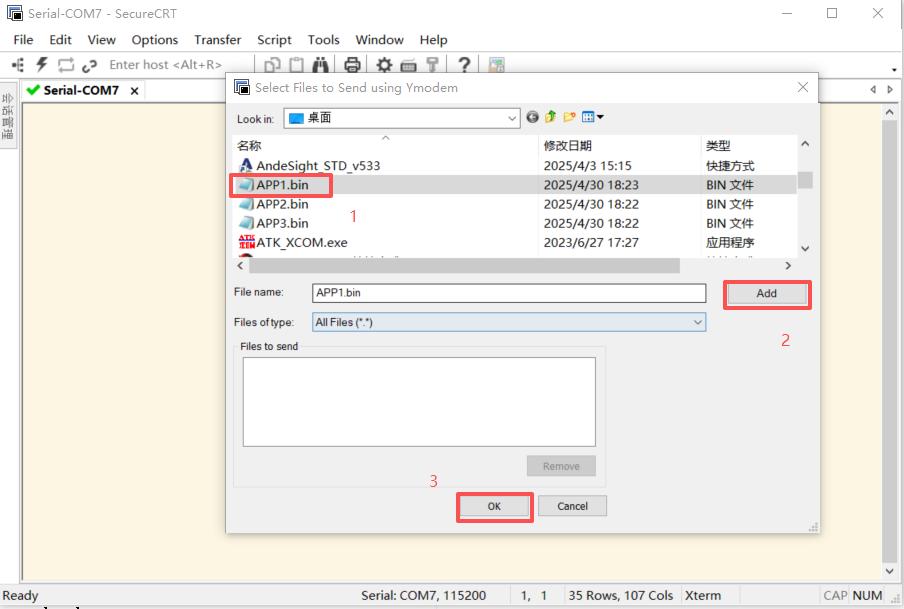

使用SecureCRT作为上位机,配置串口波特率为115200,Ymodem协议选择1024bytes,选择发送bin文件:

3.1地址宏定义

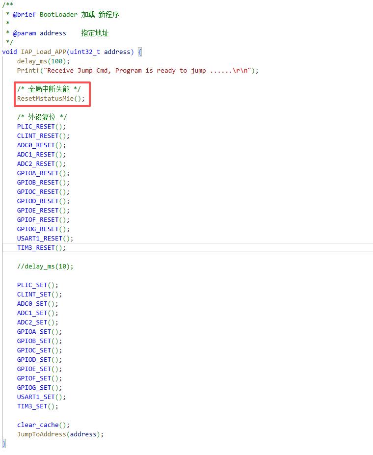

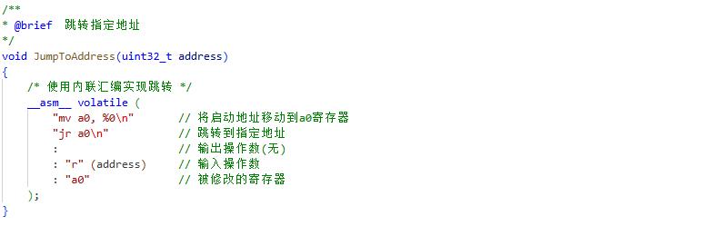

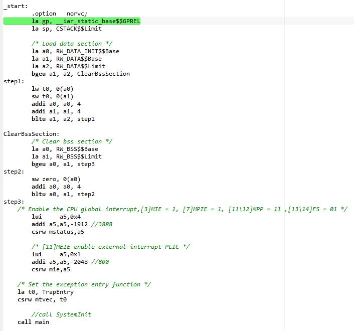

3.3 跳转到指定地址
我们先简单介绍AS32芯片的启动流程:从 ’_start’ 符号对应的入口开始执行,核心步骤依次为:初始化全局指针 ’gp’、配置栈指针 ’sp’、将data段从ROM拷贝到RAM、清空 ’bss’ 段,以及完成中断相关的基础初始化。所有我们只需要跳转到 ‘_start’ 的地址即可。
IAP
IAP
新的应用程序被完整写入Flash的指定区域后,Bootloader 将执行最后的跳转操作,启动位于该区域入口地址的新程序,传入的参数为 ‘_start’ 的地址,即APP区的首地址0x0108_0000。最后,跳转之前要关闭全局中断,防止程序跑飞。
IAP
IAP
跳转之后要在APP应用程序里面开启全局中断,使得能正常接收中断。

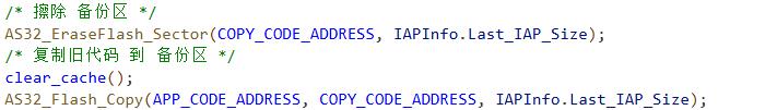

3.4 增加相关安全性
升级之前,把旧版本的APP应用程序复制到备份区,方便进行还原操作:

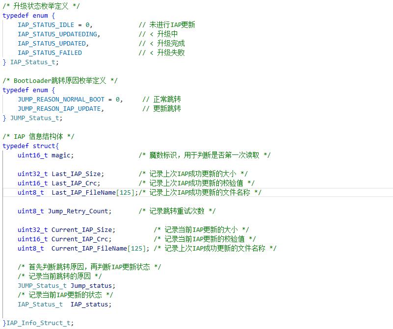

定义相关的IAP升级信息结构体,用于保存跳转状态和升级状态,同时记录接收到的bin文件名称和文件大小:
IAP

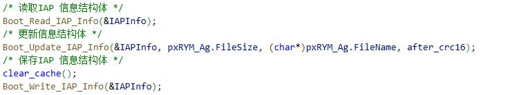

每次IAP升级跳转之前,需要先从Flash中读取信息结构体,然后进行更新(记录接收到的bin文件名称和文件大小),最后重新写入到Flash中:
IAP

得到APP程序的.bin文件之后,将BootLoader程序下载进单片机,打开SecureCRT,选择波特率,发送Ymodem文件,选择.bin文件,传输文件,此时IAP升级成功,如下图操作:
