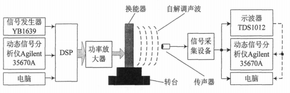

测试设备:信号发生器、动态信号分析仪、1台电脑、高压功率放大器、换能器:1个300mmx300mn的PVDF膜整体式换能器、传声器1个:频率响应为20Hz~16.2kHz;信号采集设备1个,最高采样频率192kHz。
实验过程:声频定向系统自解调信号测试大体流程为:(1)由YB1639信号发生器,或Agilent35670A动态信号分析仪,或电脑产生正弦输入信号或宽带音频信号;(2)输入信号经DSP系统调用各种算法进行信号处理后输出到功率放大器进行功率放大;(3)功率经AigtekATA-4011B功放放大;(4)放大后的信号经换能器转换为超声波信号向空气中发射;(5)该超声波在空气中传播的过程中自解调产生高指向性可听声;(6)传声器将自解调可听声信号的声压转换为电信号输入信号采集设备;(7)由示波器TDS1012、动态信号分析仪Agilent35670A或电脑显示、采集由声压转换成的电信号,并储存该信号;(8)将TDS1012示波器或Agilent35670A动态信号分析仪储存的信号导入电脑中,通过MATLAB进行信号分析,或直接通过音频信号处理软件对该测试信号进行分析。

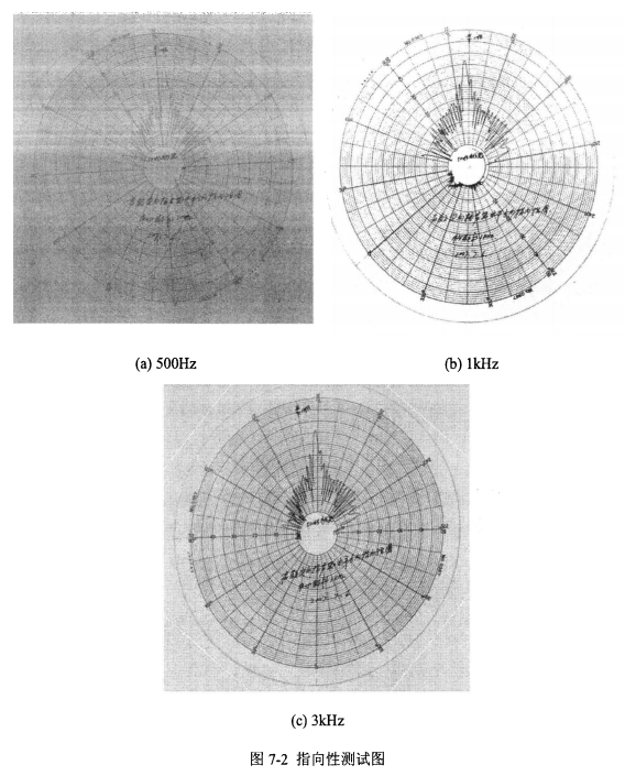

实验结果:在该项测试中,测试条件如下:(1)测试环境为一全消声室,背景噪声约为17~184B;(2)测试系统采用B&K公司专用声学测试系统;(3)测试距离为3m,并使传声器初始位置处于声波传播轴线上进行测试;(4)声频定向系统采用的信号处理方法为N阶近似平方根法,且N=3,m=0.6。
本次测试对频率分别为500Hz、1kHz和3kHz的输入信号在空气中产生的自解调声频波的指向性进行了测试。
由图7-2(a)可知,当输入为500Hz信号时,测得的-3dB指向性锐角Θ-3dB/2≈2°,-15dB指向性锐角Θ-15dB/2≈5°,因此此时自解调声频信号具有很强的指向性。
由图7-2(b)可知,当输入为1kHz信号时,测得的-3dB指向性锐角Θ-3dB/2≈1°,-15dB指向性锐角Θ-15dB/2≈4.5°,自解调信号的指向性略强于500Hz的自解调信号指向性。
由图7-2(c)可知,当输入为3kHz信号时,测得的-3dB指向性锐角Θ-3dB/2≈0.8°-15dB指向性锐角Θ-15dB/2~4°。自解调声频信号的指向性略强于1kHz输入信号的自解调信号指向性。
通过测试可得
结论7-1:(1)采用整体式PVDF膜换能器的声频定向系统,可成功产生具有很强指向性的声频波;(2)自解调信号的指向性随输入信号频率的增大而增强。
