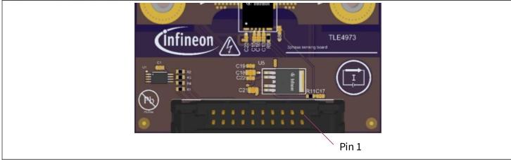

2.2 引脚描述
英飞凌
引脚编号 符号 功能
1 VREF - V 传感器V相参考电压
2 AOUT - V 传感器V相模拟输出电压
3 OCD - V 传感器V相过流检测(开漏)
4 VREF - W 传感器W相参考电压
5 AOUT - W 传感器W相模拟输出电压
6 OCD - W 传感器W相过流检测(开漏)
7 VREF - U 传感器U相参考电压
8 AOUT - U 传感器U相模拟输出电压
9 OCD - U 传感器U相过流检测(开漏)
10 GND 接地连接
11 GND 接地连接
12 DCDI 数字控制诊断接口。一线,开漏,连接到所有传感器。UART协议。
13 SCL 与英飞凌评估板上外部EEPROM通信的时钟
14 GND 接地连接
15 SDA 与英飞凌评估板上外部EEPROM通信的数据链路
16 VDD 5V电源电压,连接到每个传感器的VDD引脚。该电压由板上的LDO产生。
17 Vs + 评估板的电源电压。连接到LDO输入,用于独立为评估板供电。电压范围为6V至9V
18 GND 接地连接
19 EN LDO使能。当评估板独立使用时,必须连接到VS +
20 GND 接地连接
大家在使用时,一定要仔细对照引脚功能,避免接错导致板卡损坏。
