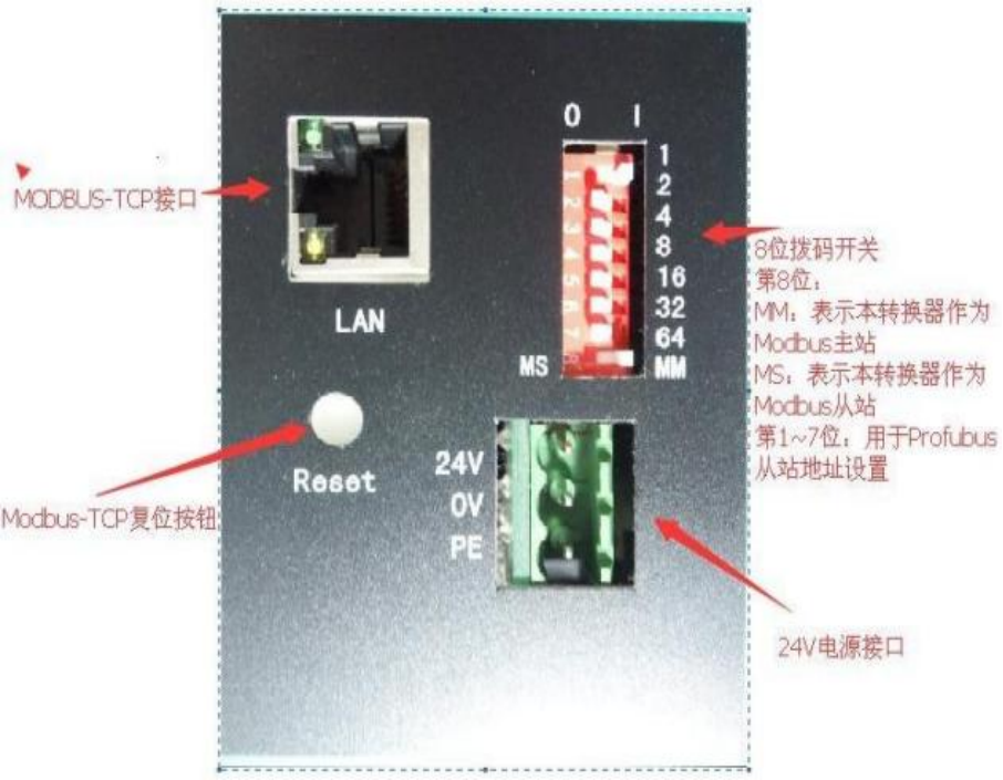

接口说明
协议转换
注意:MODBUS TCP-tcp 接口 使用直连网线即可
