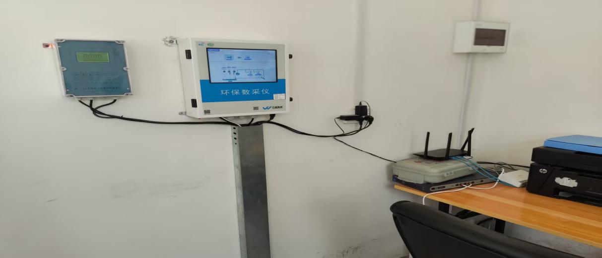

郑州某工厂需要采集生产线和环保仪PLC设备的指定数据,并做一套软件系统进行展示。现场有wifi,硬件采集设备使用无线传输。
plcplcplcplc

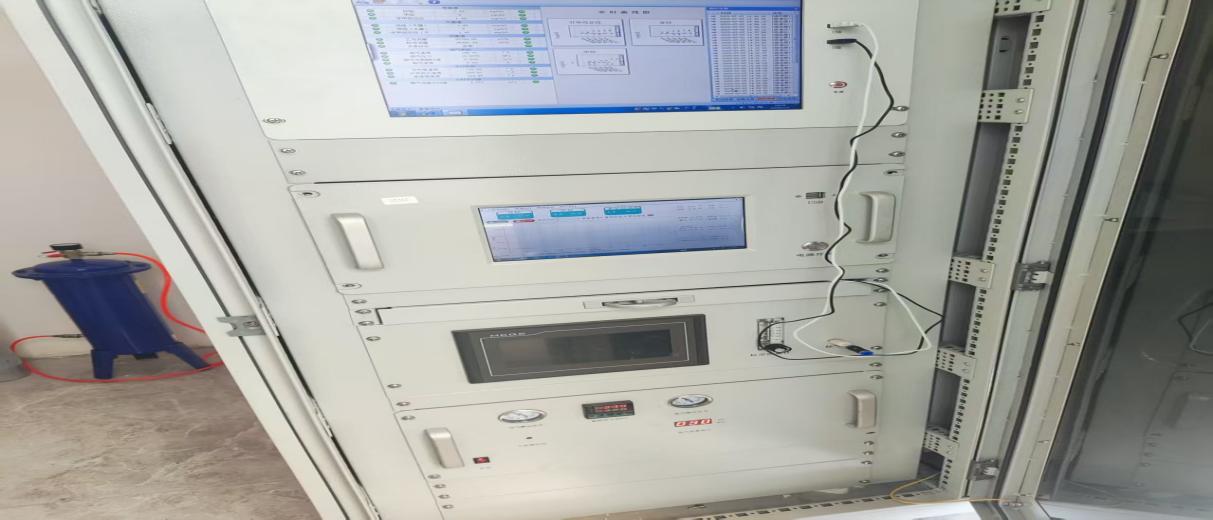

生产线和环保仪设备

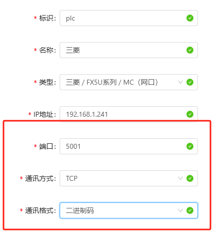

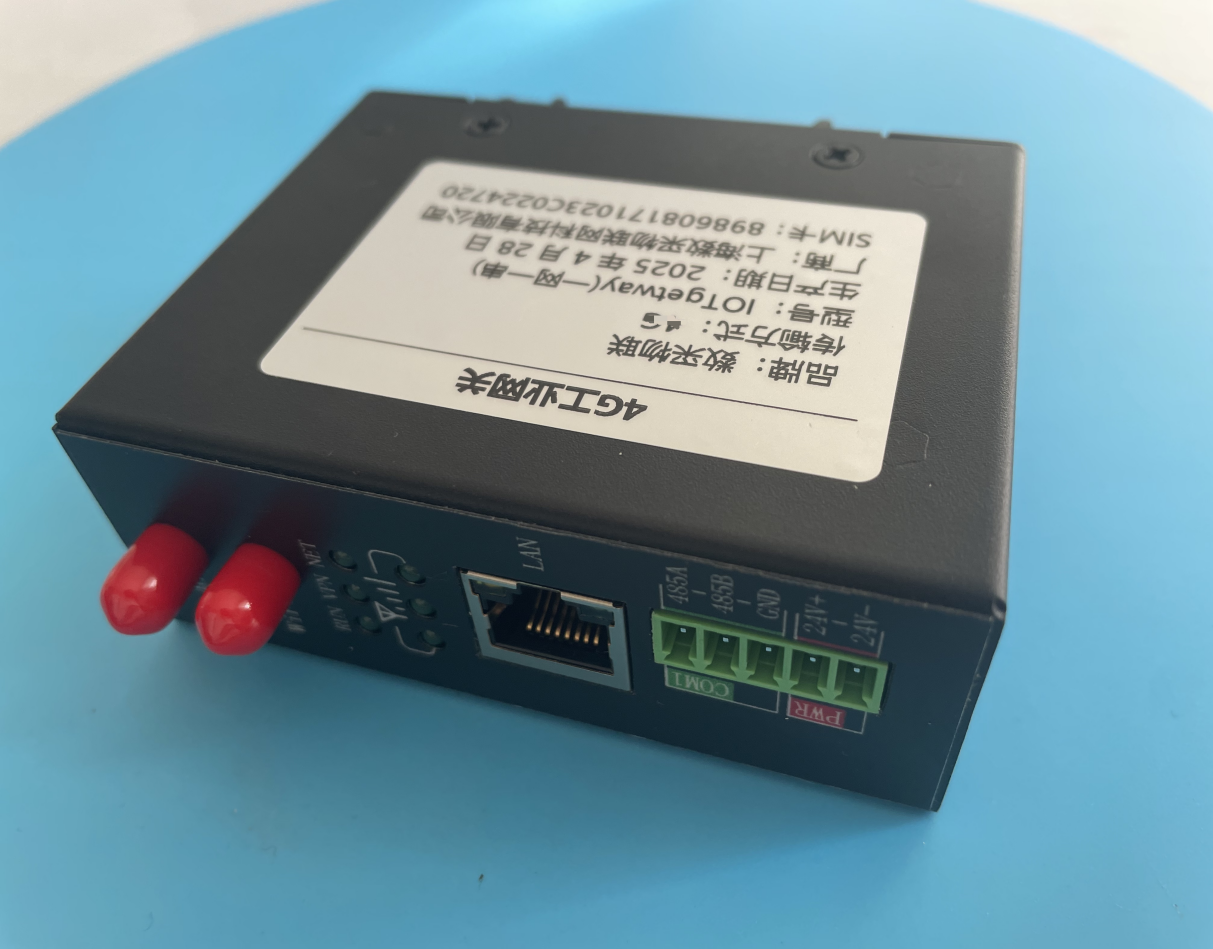

客户现场有wifi,PLC品牌通讯协议文档也已经提供,所以本次项目采用我司提供的wifi版PLC采集网关,将采集到的数据存储在PostgreSQL数据库里,软件开发可以直接获取数据库里的真实数据,这样可以确保开发软件时,对数据进行逻辑处理的准确性。
plc
Wifi版PLC采集网关

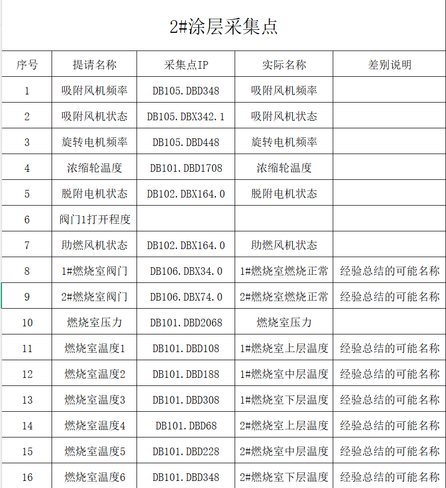

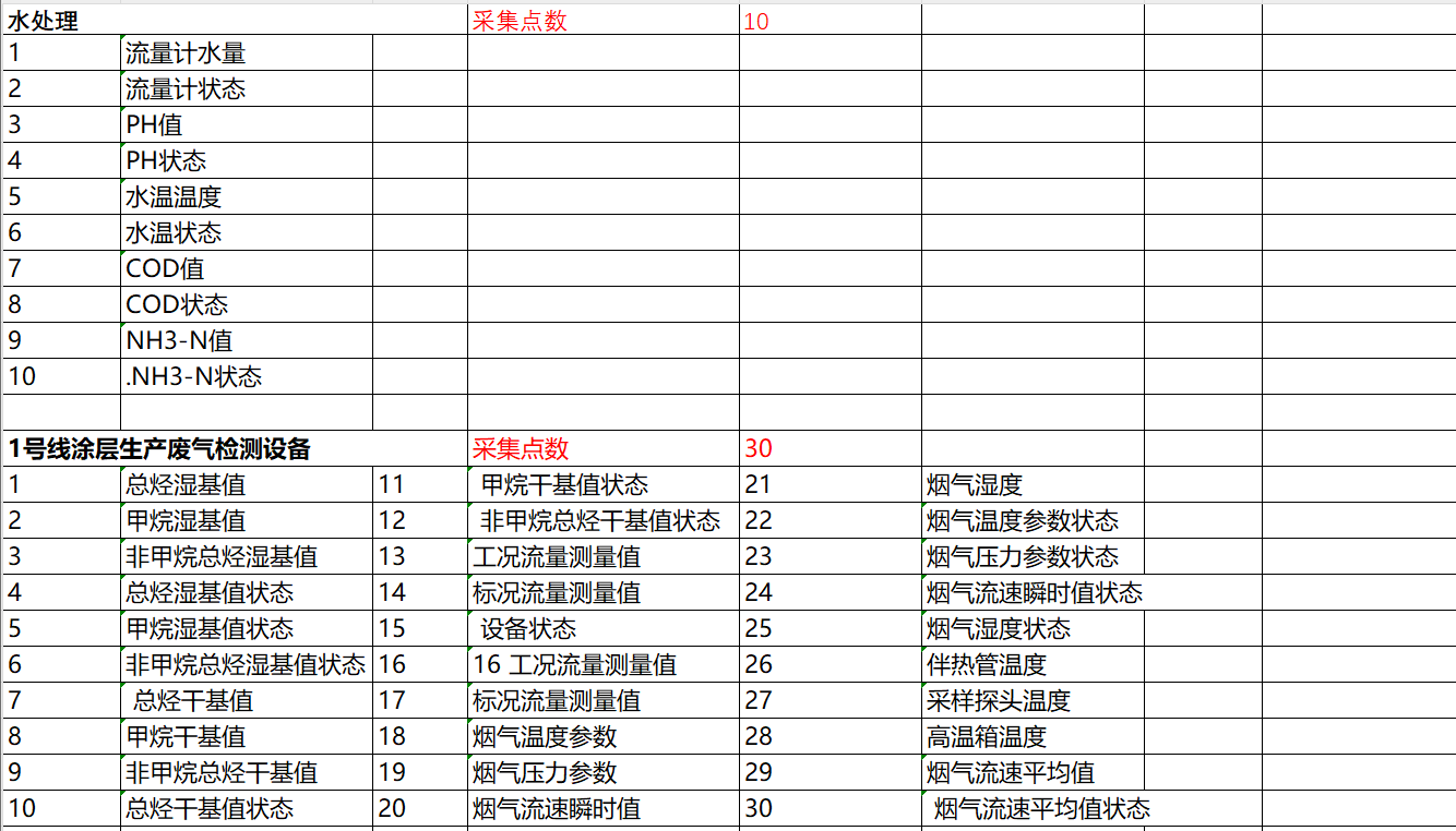

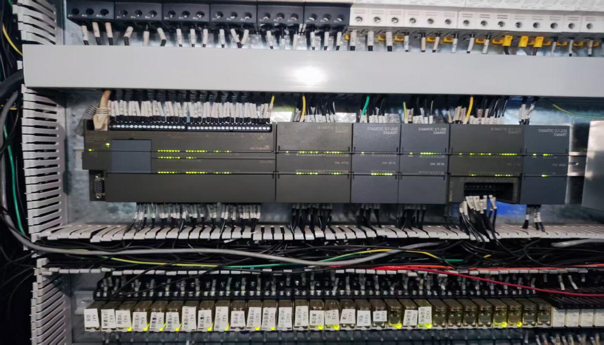

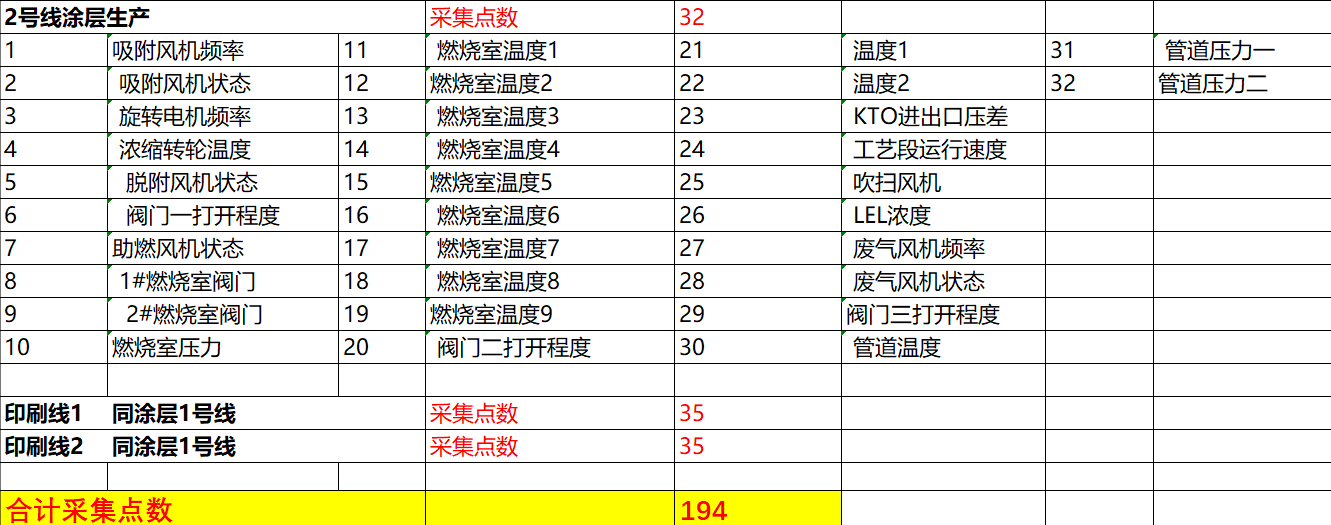

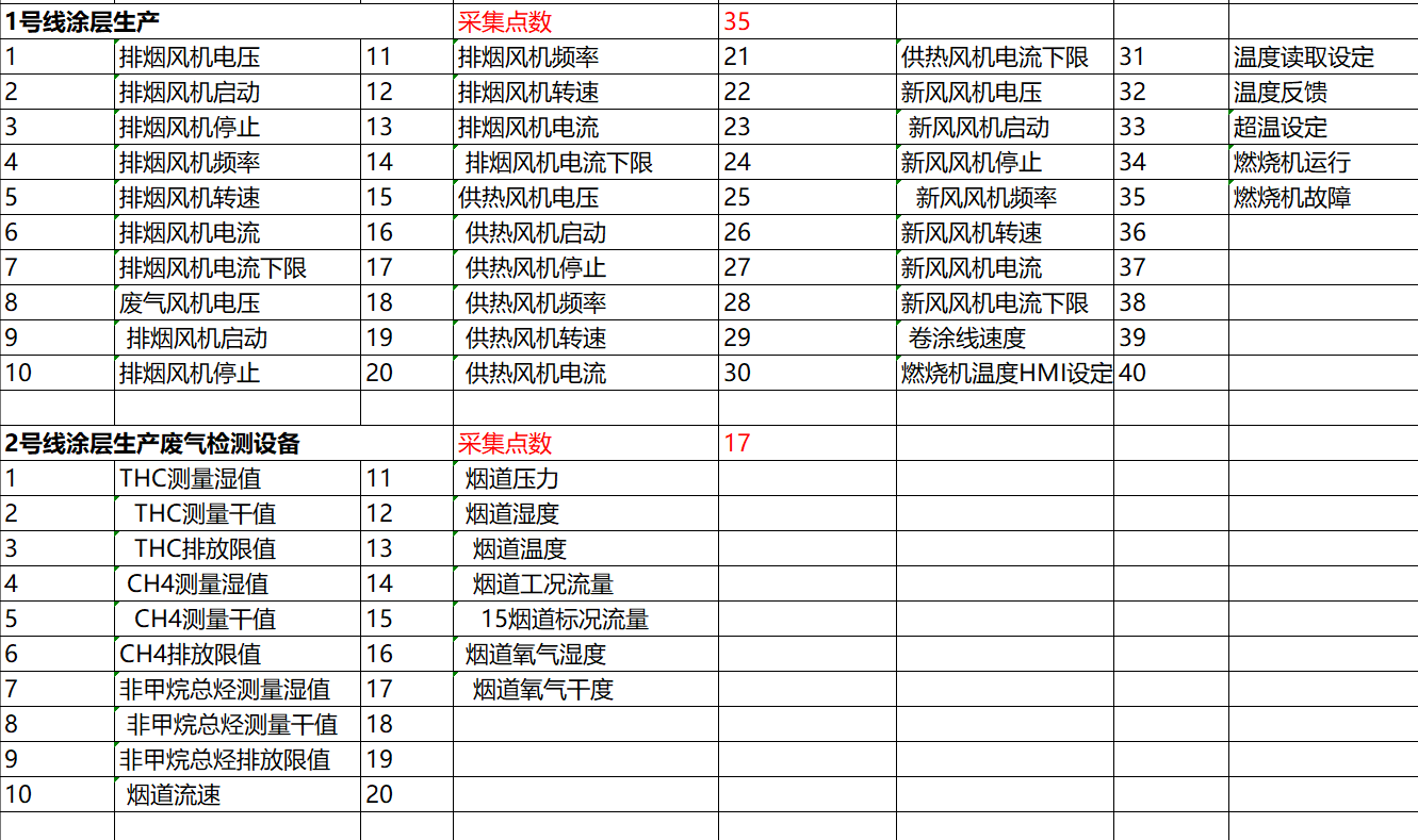

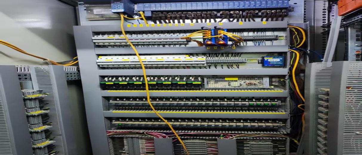

要采集的PLC设备清单
plcplcplc

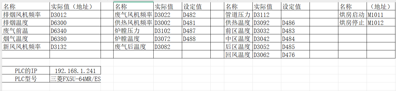

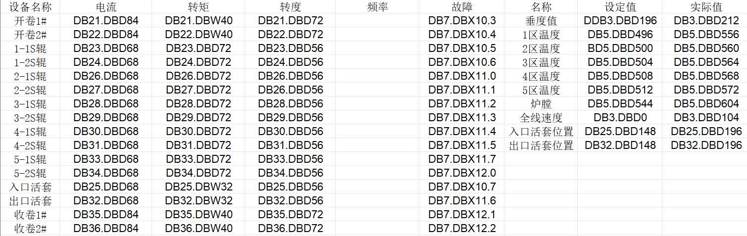

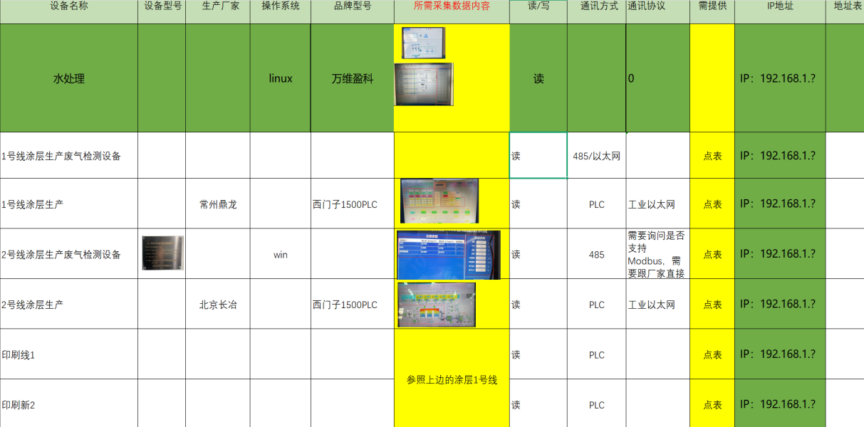

PLC部分通讯点表
plcplcplc
要采集的PLC点位
plc

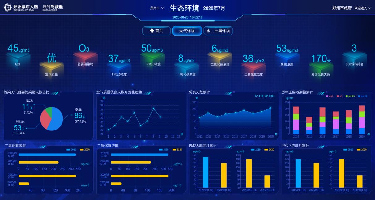

大屏看板样例图

  2. 设备安装完成后,开放能连接的IP地址和端口,我司根据通讯协议文档,远程配置所需采集的数据,并且保存在数据库里。

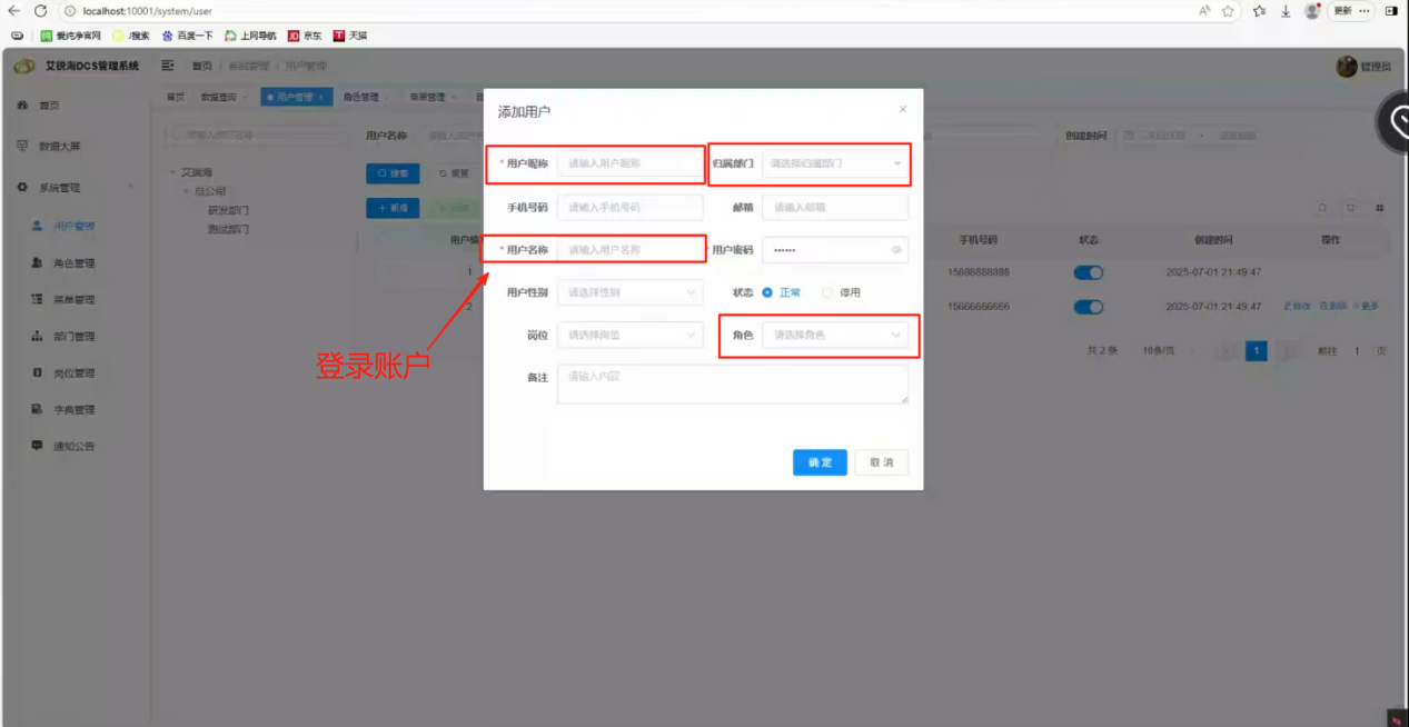

新增用户步骤: 管理员登录,菜单点击用户管理,新增用户,选择所属部门,角色,用户名称(登录账号), 密码默认123456。之后保存。

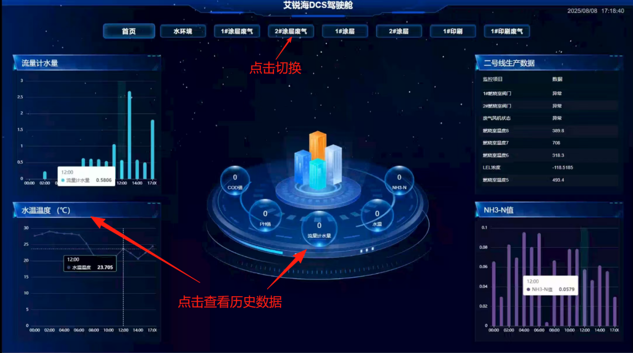

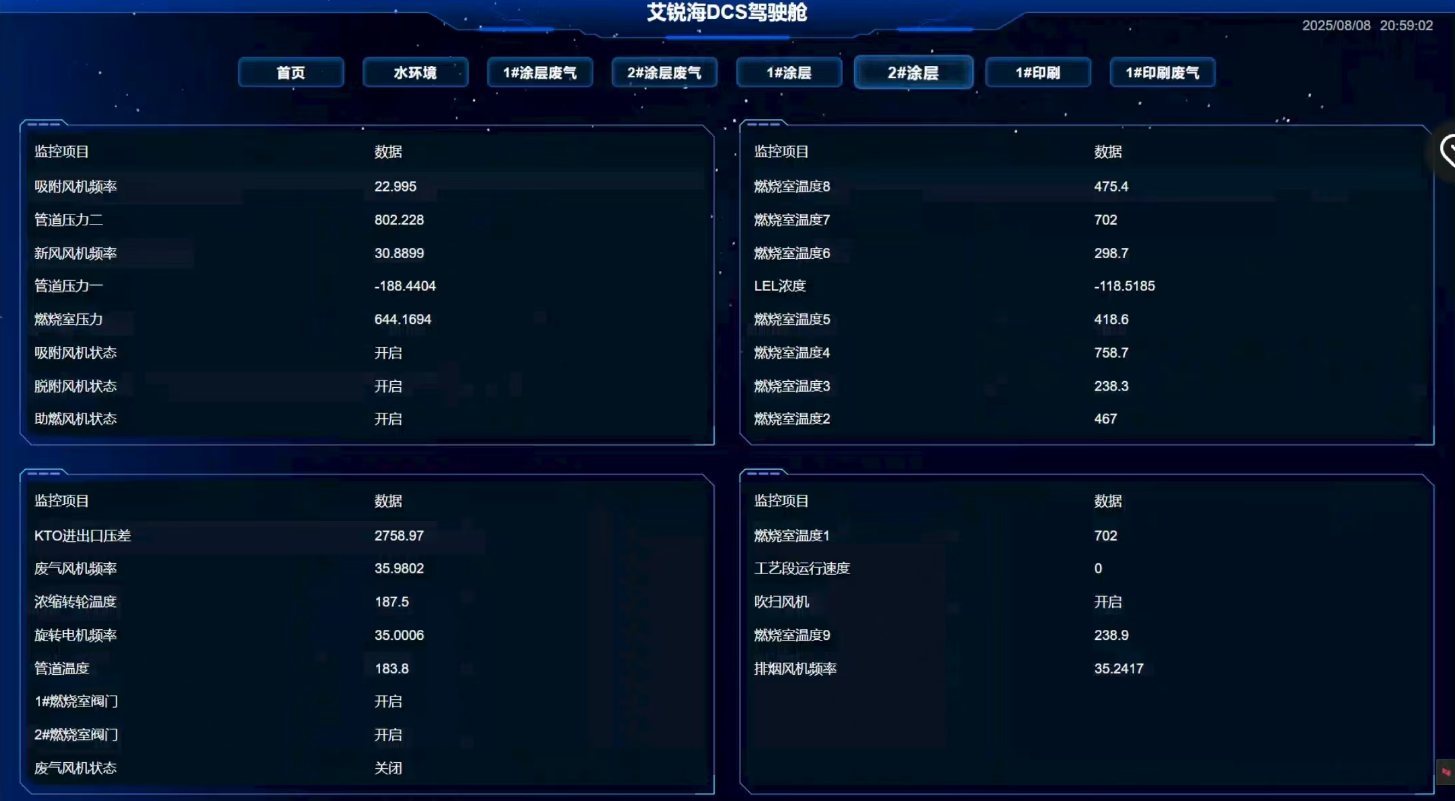

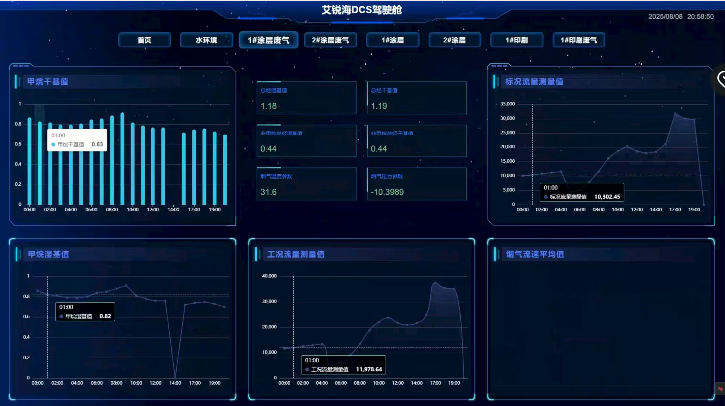

3.大屏
点击数据大屏,跳转到大屏页面
大屏包含首页,水环境,1#涂层废气,2#涂层废气,1#涂层,2#涂层,1#印刷,2#印刷废气
点击上方标签可更换查看不同类型的数据
点击相关图表,可查看相关点位的历史数据

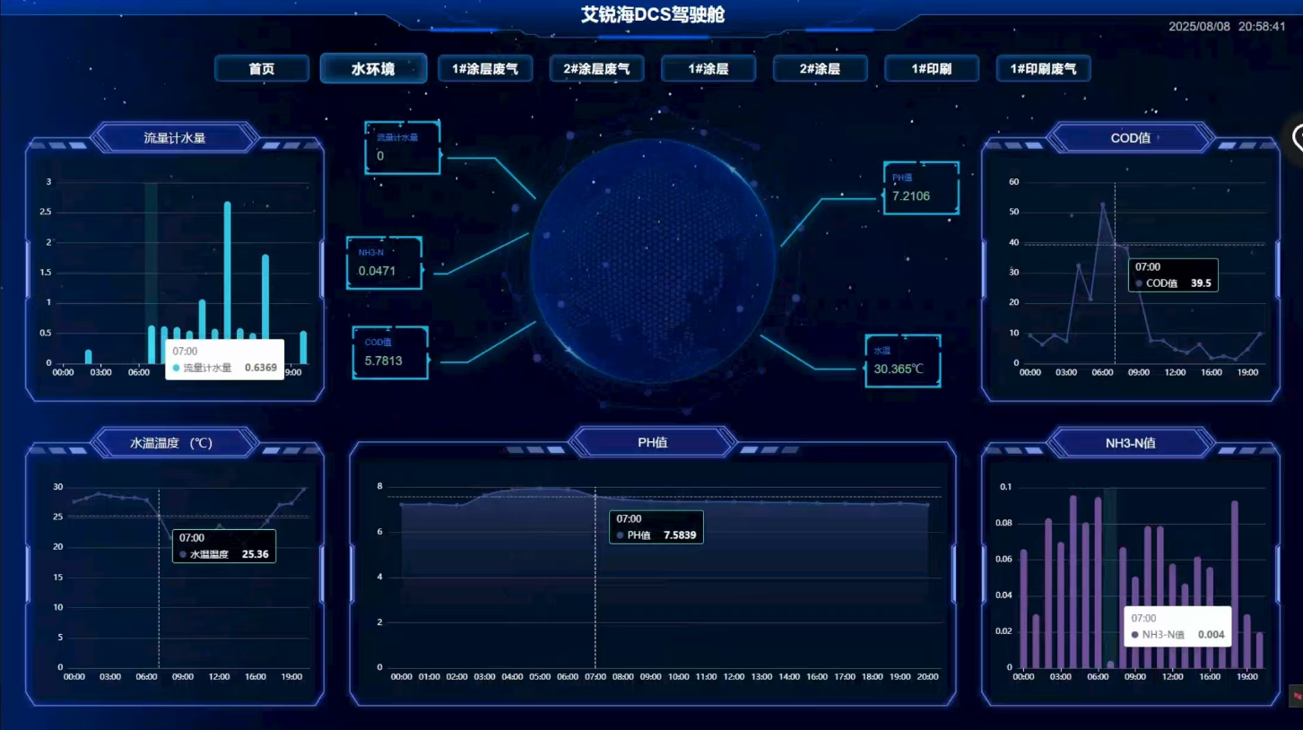

水环境
plc
1#涂层废气
plc
2#涂层
plc

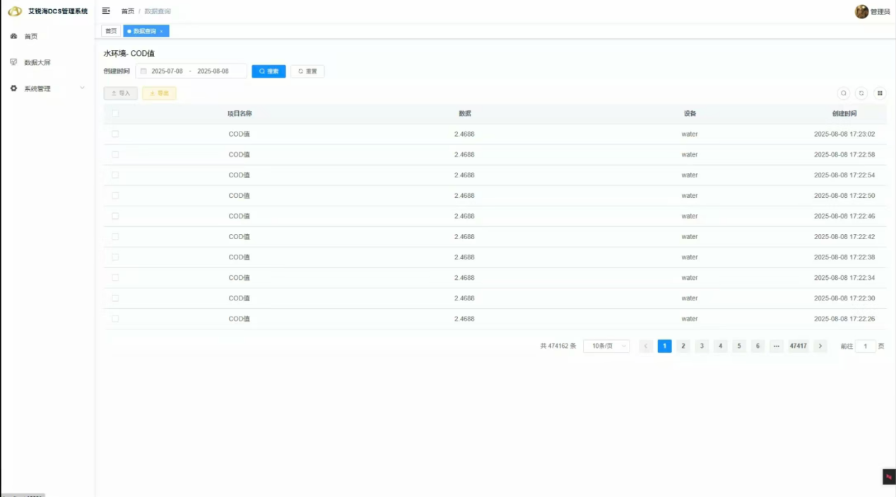

以上大屏关数据都可点击相关点位查看历史数据。
历史数据默认展示一个月数据,选择时间范围进行查看,建议范围不要超出3个月
plc

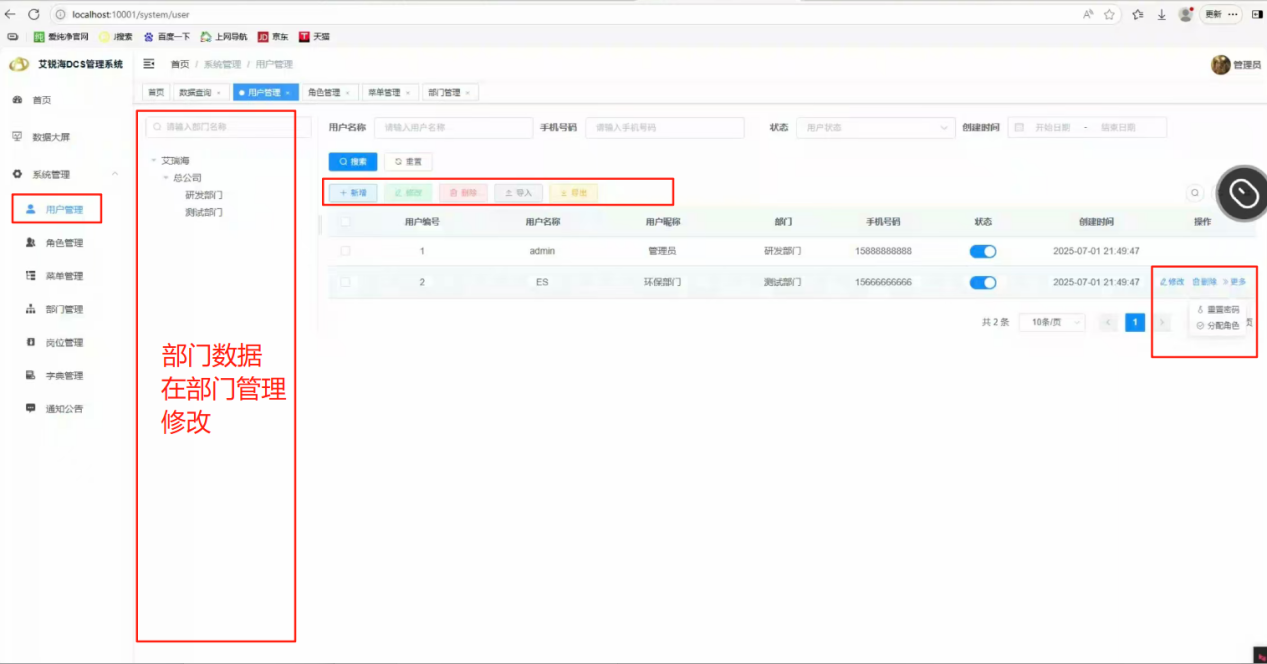

系统管理
  1. 1 用户管理
用于管理登录用户信息,状态为蓝色时是开启状态,为红色时是禁用状态,不可登录。

1.2 新增用户
plc
其中用户名称为登录账户,密码默认123456,昵称为系统右上角显示的名称,状态正常可正常登录,禁用禁止登录。建议创建用户时分配角色,部门。

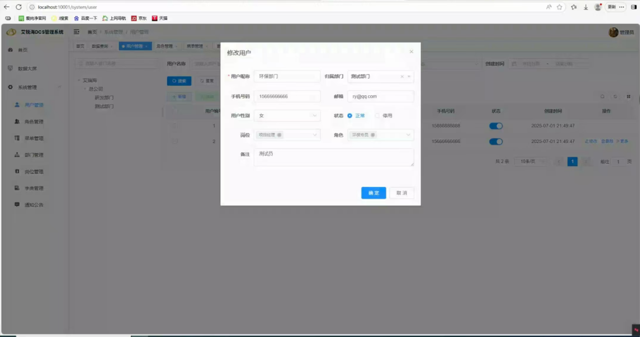

1.3 修改用户
点击所在列右侧的修改按钮,或者选择左侧复选框后,上方修改按钮亮起,点击修改,会跳出一个弹窗。
plc
根据需要修改相关字段,点击确定保存。状态修改可在列表修改,也可在此处修改

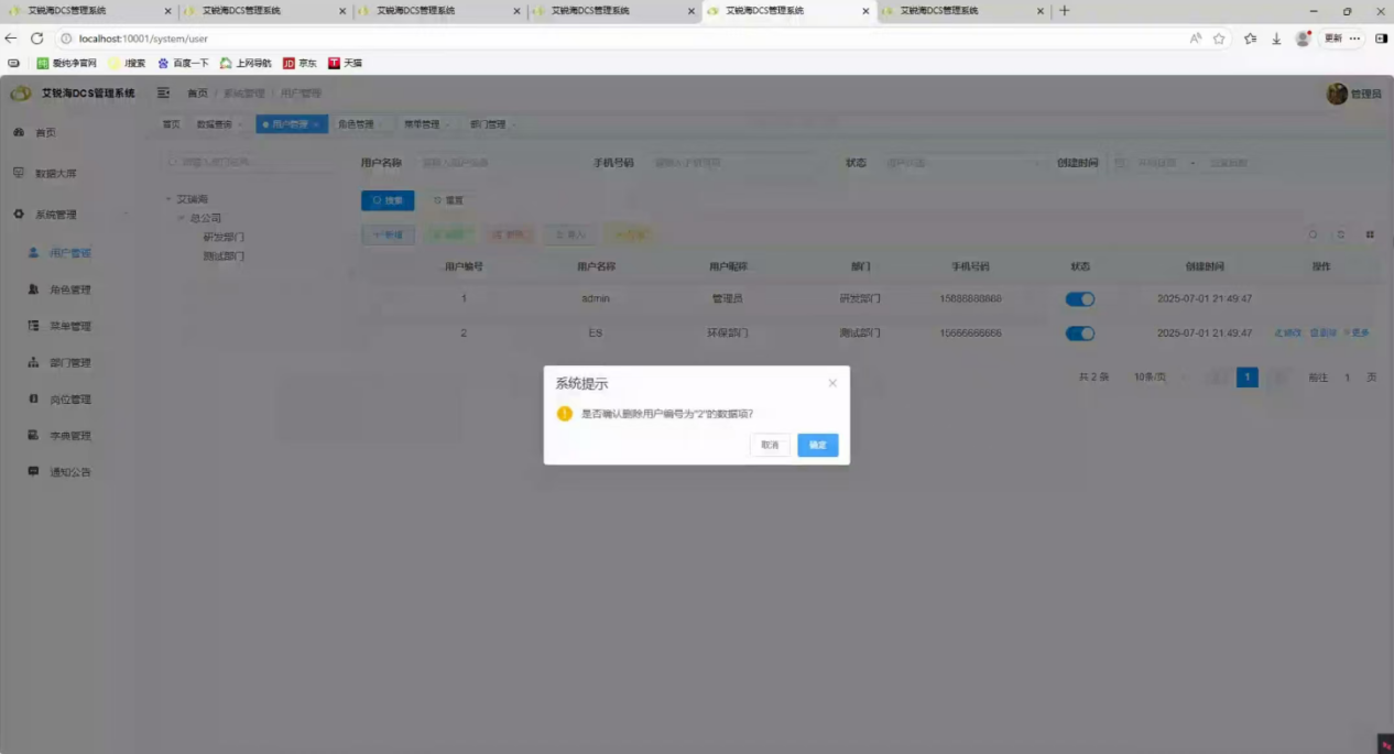

1.4 删除用户
点击所在列右侧的删除按钮,或者选择左侧复选框后,上方删除按钮亮起,点击删除,会跳出一个弹窗。然后点击确定,即可删除当前用户。

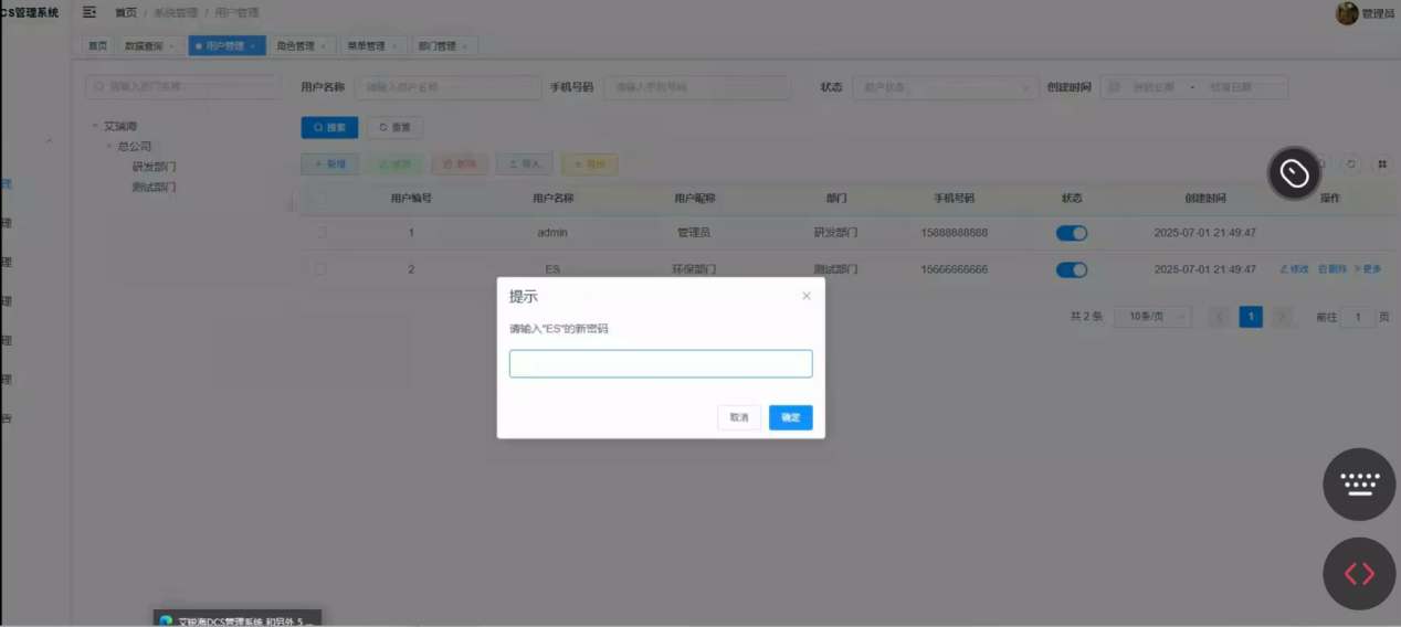

1.5 重置密码
点击当前列左侧更多,然后点击重置密码,会出现输入密码弹框,输入密码即可

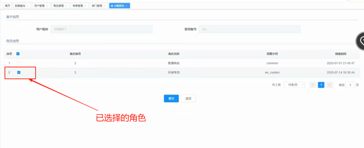

1.6 分配角色
点击更多,然后点击分配用户按钮,页面跳转到分配角色页面,选择左侧复选框后,确认即可提交,修改角色成功。取消则不会修改。
plc

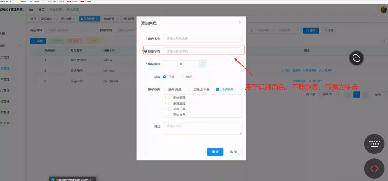

2.2新增角色
点击上方新增角色按钮,填写相关数据。权限字符建议填写字母,不可与其它角色重复
plc

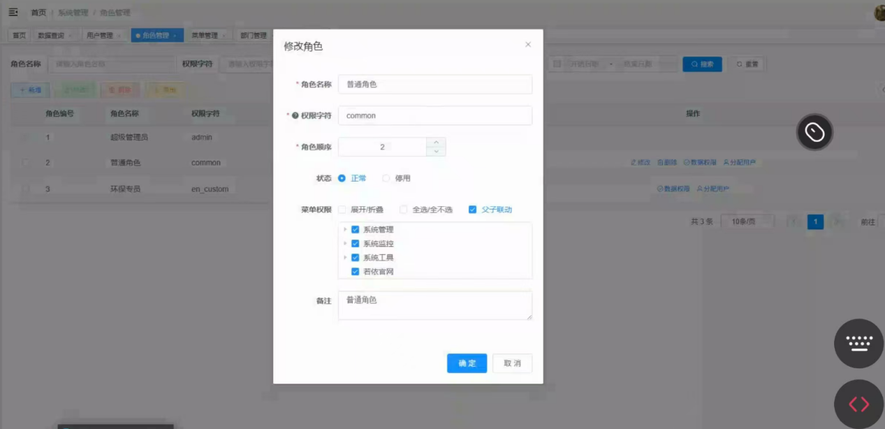

2.3 修改角色
点击修改相关按钮,弹出修改数据,根据需要修改。环保专员和超级管理员不能修改
plc

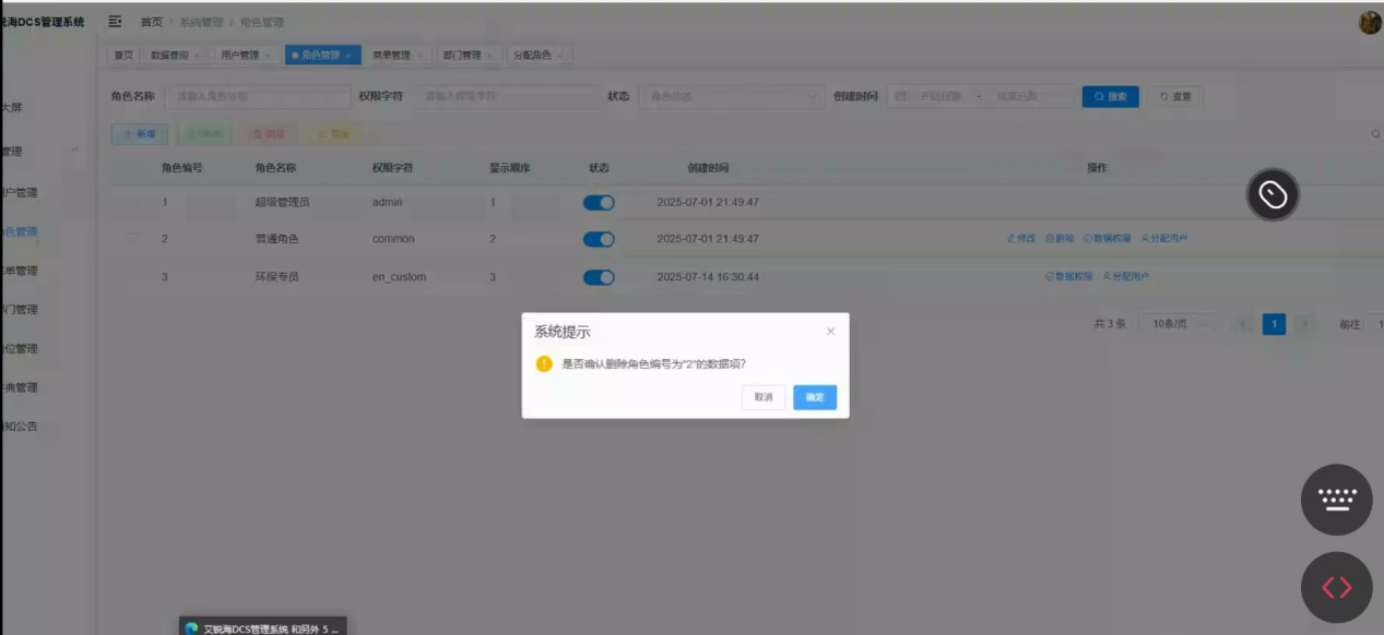

2.4 删除角色
点击删除按钮,或者可以选择左侧复选框,选择多个,进行删除。
如果当前角色里面有用户,则会提示删除失败!
plc

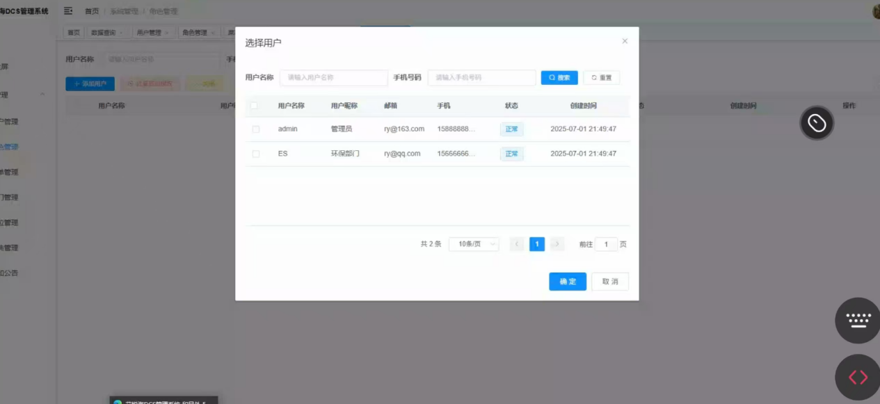

2.6 分配用户
点击当前列右侧的分配用户按钮,进入分配用户页面。点击添加用户,则会出现下面的弹窗。
如果要取消,则选择左侧复选框,点击上方取消授权即可。
plc

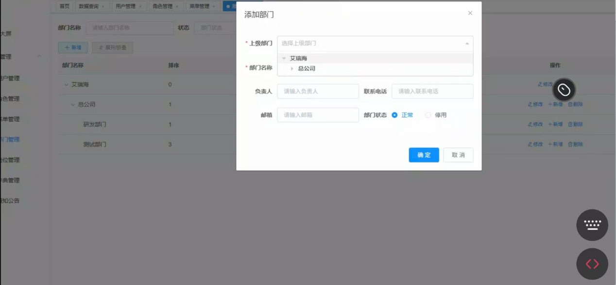

3.2 新增部门
点击新增按钮,选择上级部门,上级部门可以点及左侧三角符号打开,如果没有符号则说明没有下级部门,根据需要点击上级部门。(因为部门是上下级接口,即树状接口,所以在列表右侧有新增按钮,点击右侧新增按钮,自动选择当前部门作为上级部门),其他数据自行填写即可。
plc

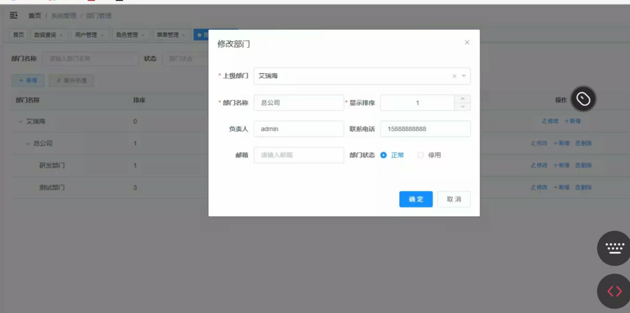

3.3 修改部门
点击修改按钮,进修部门信息修改,操作同修增
plc
