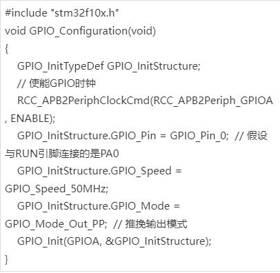

在某些复杂的系统中,可能会存在通过软件来控制 ASP3605 的 RUN 引脚状态的情况。以常见的基于 ARM 内核的微控制器为例,首先需要在硬件上,将微控制器的一个 GPIO(通用输入输出)引脚与 ASP3605 的 RUN 引脚连接起来。然后,在软件编程方面,利用微控制器的开发工具和编程语言,如 C 语言,来实现对 RUN 引脚状态的控制。
在初始化阶段,需要对微控制器的 GPIO 引脚进行配置,使其工作在输出模式:
电源芯片
