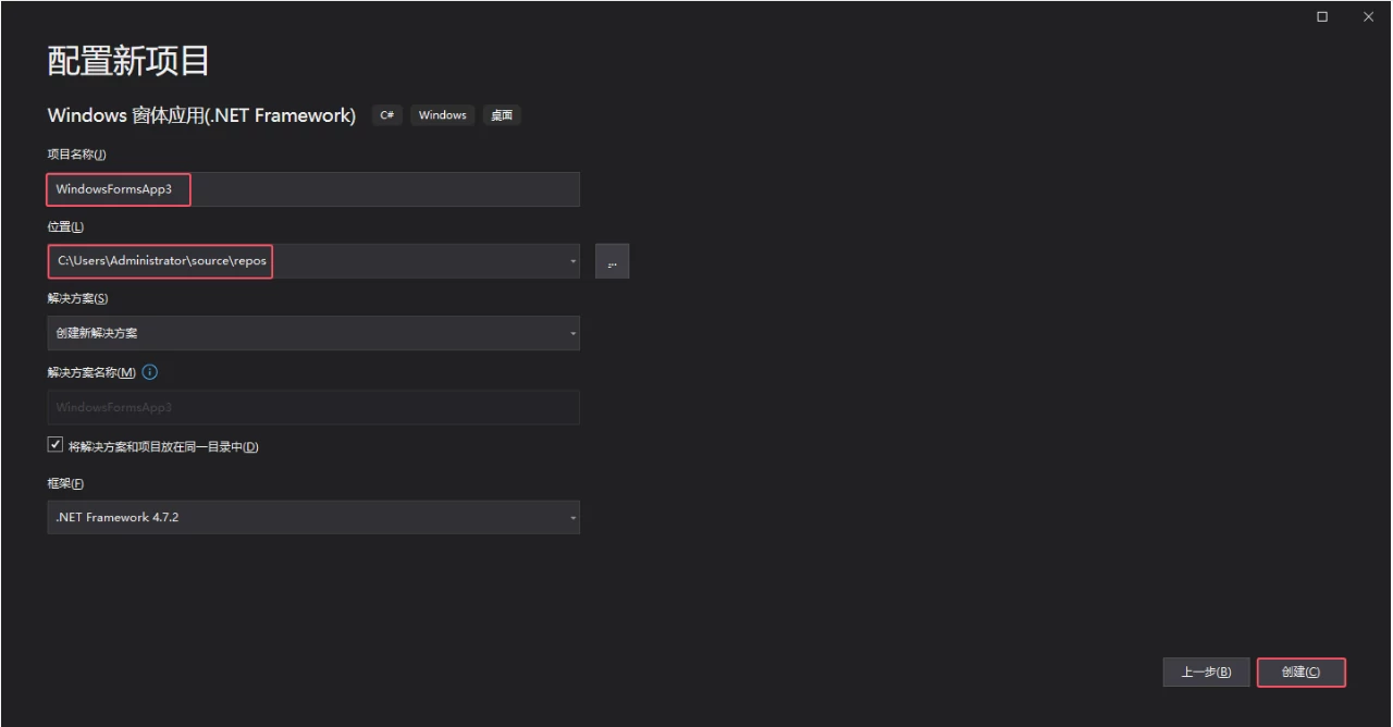

3.配置好项目名称和位置,以及相应框架,点击创建。
ethercat
